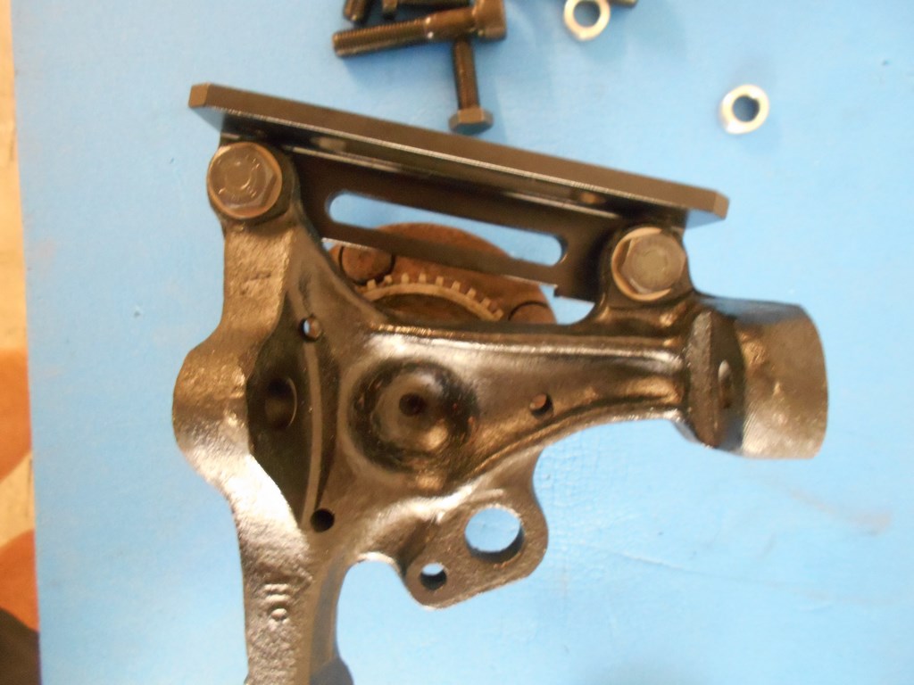

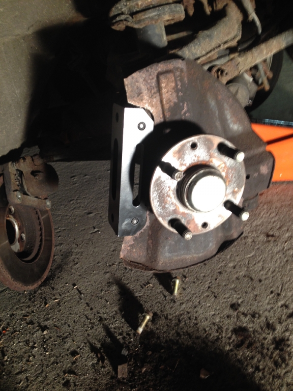

Bon bha finalement on est loin d'un montage pnp...
Ça ne passe pas dans des jantes en 15x8 et28, et il manque beaucoup :x
Message Publié : Lun 3 Avr 2023, 15:53
Message(s) : 1097
Localisation : Val d'oise
Bon déjà tu a oublier de dire que ca passe beaucoup mieux quand tu monte pas les cales a l’envers ^^
:ptdr:
Mes photos du montage me semblait claire...
et quand bien meme PNP ca veux pas dire que ca passe avec toute les jantes c'est un des nombreux sujet de cette conversation dont tu a fait partis, c'est pas comme si tu etait pas au courant ^^
cherub a écrit :
d'apres le descriptif en premiere page il manquerait un mm.
il dit qu'il faut un ET35 et les 6UL sont en ET36.
et je me permet de remettre une partie du descriptif de première page(dedicasse a Exeption)
noos a écrit :
Le montage :
-Compatible avec toute les jantes 15 pouces avec néanmoins le déport a surveiller ET 35 mini ou cale de 12mm pour des jantes serie. (jante NB de serie (ET45) et cale de 16 pour mon montage en photos.
Du coup de mémoire il te restait que 2 a 3 minimetre avec le set up etrier avant de Porsche , disque de clio RS et jante choisis. tu a fait quoi une cale de 5mm?
Exocet extrem R
Mes annonces:
Message Publié : Mar 4 Avr 2023, 09:22
Message(s) : 14303
Effectivement, avec la cale dans le bon sens on ça va tout de suite mieux :cyp:
Je suis en 15x8 et28, et faudra quand même une petite cale. J'ai mesuré qu'il manque 3mm dans les Rpf1.
J'attends d'avoir les bons disques pour être sûr des mesures.
Je partagerai tout ça.
