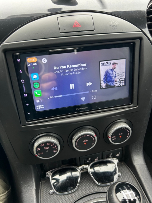

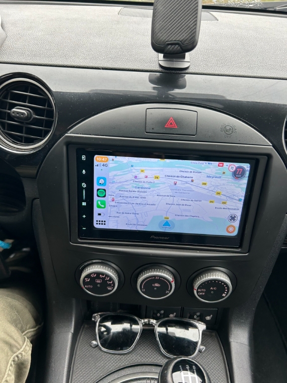

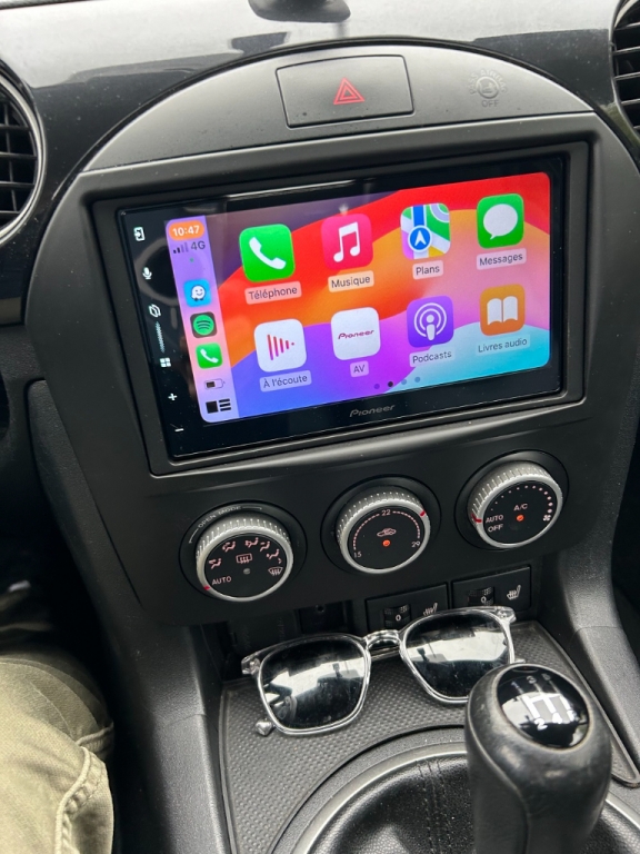

C'est tout frais d'hier :D
SPH-DA 77DAB carplay sans fil, commandes au volant et antenne DAB.
C'est vraiment génial :bien:

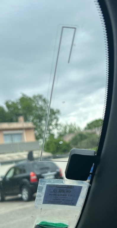

Est-ce que l’antenne DAB était livrée avec ? Comment se présente t-elle ? Quelle longueur de câble ?
Je pensais éventuellement re-tirer un câble DAB jusqu'à l’aile arrière droite, et trouver une antenne au look le plus proche possible de l’origine avec un double branchement analogique/numérique.
Mais le boulot est fastidieux, et je n’ai pas trouvé (pas trop cherché) l’antenne adéquate.
Alors si ta solution est facile à mettre en œuvre, je suis preneur :oui:
Salut Luc,
Stéphane j’aime bien, mais je préfère Seb quand même :ptdr:
L’antenne n’est pas des plus discrète mais je l’ai déjà oublié !
Il me l’a mis sur le pare brise au dessus des vignettes :D

C'est une antenne Pioneer livrée avec l’autoradio ? Ou un truc universel que je peux trouver et m’installer avec un peu plus de discrétion ?
C’est pioneer a priori :beer:
