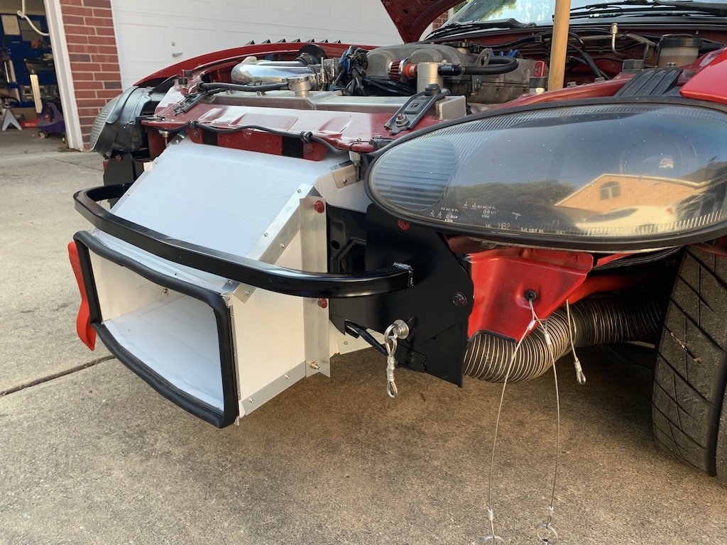

dans ma quête d'une barre pour supprimer la barre plate entre les 2 longerons, ce qui facilite la mise en place de "gaines" ou tubage de refroidissement, j'ai trouvé un passionné sur Miataturbo qui fabrique de telle barres.
barre support pare-choc améliorant le refroidissement.
le prix aux US est de 150 USD envoyée aux US. Je pense qu'il y en a pour 100 USD de shipping vers nos latitudes... Donc à la grosse une fois arrivée et taxée, ca fait le bout entre 250 et 300€. :etonne:
il y a sans doute à gagner sur le shipping si on est 4 (le nombre qui rentre dans une boite standard) mais je préfère être conservateur sur le prix "arrivé".
merci de me dire s'il y a des intérréssés
--> cette modification est évidemment non homologuée et s'adresse plutôt à des pistards devant installer un intercooler... quelques pistards "reconnus" ont déjà viré cette structure métallique en piste sans avoir remarqué d'effet néfaste ( The Pass ( aka Ryan de chez Good Win racing)/ Savington ( aka Andrew de chez Trackspeed)... pour ne nommer que ces deux là.
chez nous, toM57730 a fait une modif dans cet esprit, mais se sachant pas souder, je cherche des solutions avec un montage "simple".

Si c'est pour faire de la piste d'accord, ce "bidouillage" sera sans doute éfficace.
Mais s'il s'agit de rouler tous les jours et donc, de passer le contrôle technique avec un bouclier modifié de cette manière.
Gare au "défaut de structure" et au refus.

Je vais lire le lien.
Il faut supprimer le système de verrouillage du capot ?
Oui, et ça, Piko et moi, on le déconseille :red:
Sinon, ça fait longtemps que j'aime bien l'idée, mais 300 boules, c'est bien trop cher...
Message Publié : Jeu 8 Août 2019, 08:55
Message(s) : 976
On doit pouvoir conserver le syst oem... Toutefois, il est fixé par 3 boulons :
-2 sur la barre supérieure (entre les phares, qui supporte la tôle alu du parechoc ).
-1 sur la barre qu'on retire.
Il est donc possible de conserver 2 points d'ancrage sur 3... A chacun de faire son analyse si c'est suffisant ou pas :aie:

Pareil... Jusqu'au deuxième retournement de capot sur le pare-brise, après, j'ai remis l'attache d'origine pour sécuriser les éventuelles distractions :tantpis:
Mais c'est vos capots, c'est vous qui voyez :aie: On voit pas mal la route avec le capot retourné sur le pare-brise, et il s'ouvre vers 60-70km/h, donc c'est pas mortellement dangereux, mais je ne joue pas à attendre de voir dans quelles circonstances ce sera la prochaine fois :cyp:

J'ai pensé à cette possible faiblesse et j'ai prévu de mettre du fluo sous les aerocatch pour mieux les voir s'ils ne sont pas fermés...
Après, on peut s'obliger à faire une' procedure avant demarrage "RAFHA" ou autre (rétro-aerocatch-frein vitesse-harnais) inspiré de ce qui se fait en aviatiion

selon le topic sur miataturbo, le crochet tient suffisamment avec les 2 vis du dessus, mais ça peut être une amélioration pour le produit made in france :D
