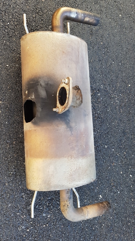

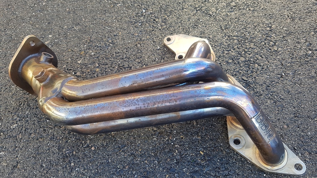

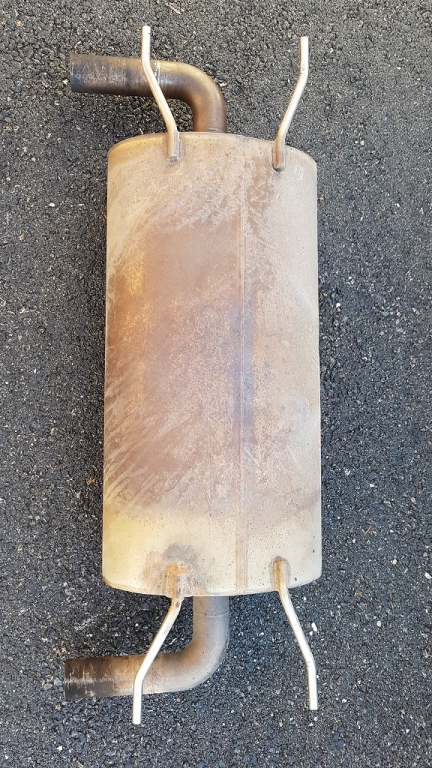

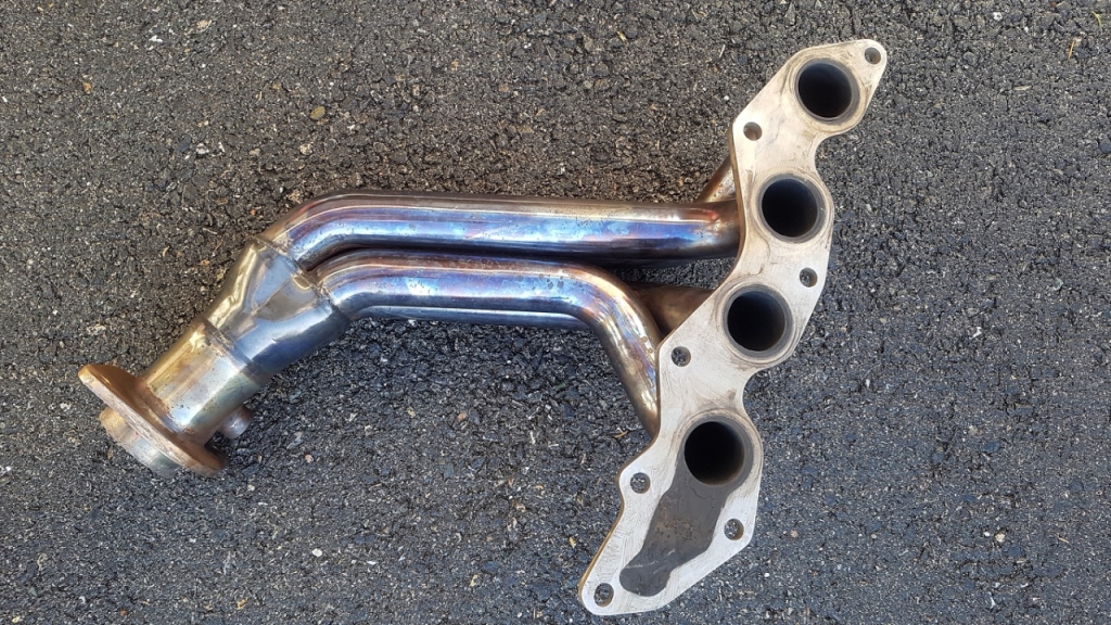

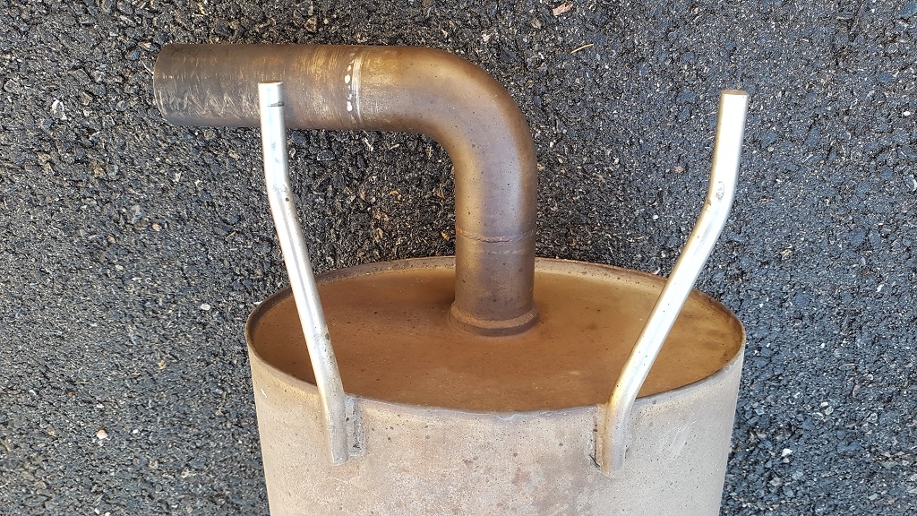

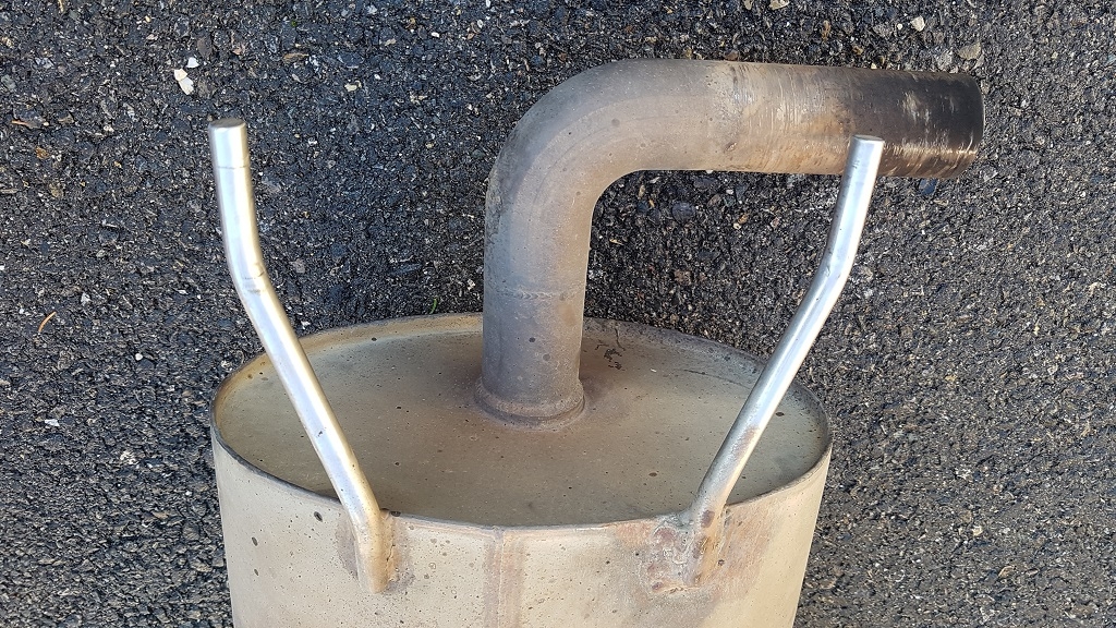

:hello: suite au nouveau ct, je revends mon collecteur inox BBR GTI inox qui ne passe plus le ct, ainsi que le silencieux AR en inox également. Ils avaient été montés par BBR en Angleterre dans le cadre du kit BBR 200. Ils sont toujours en vente sur leur site https://bbrgti.com/collections/mazda-mx ... c-manifold pour 474£ et https://bbrgti.com/collections/mazda-mx ... r-silencer pour 495£ soit l'équivalent de ~1130€ pour le tout.
Le silencieux a besoin d'être ressoudé à la liaison pot / raccordement tuyau échappement (voir photos ci-dessous). le son de ce silencieux est très mélodieux et surtout il n'y a aucune résonance comme c'est souvent le cas avec les pots en inox. Je peux ajouter les 2 embouts BBR en échange de 2 embouts d'origine Mazda
Prix pour les 2 articles 390€.

le contenu de ton message m'interpelle fortement:
le collecteur BBR remplace le collecteur OEM ET le premier catalyseur;or ce montage est réputé passer au CT pour ce qui concerne la pollution.
Ton silencieux est dessoudé ce qui génère une énorme prise d'air en amont de la sonde de contrôle du CT,qui est placée dans l'une des sorties d'échappement.
Ne serait-ce pas cette prise d'air qui a entrainé la non conformité de la teneur en CO-CO2?
Ta réponse n'est pas neutre car elle pourrait remettre en cause l'affirmation que le montage du collecteur BBR laisse la voiture conforme en pollution.

:hello: pour faire suite à vos interrogations je vous precise les points suivants:
C'est bien le collecteur qui est seul responable du problème au ct, j'avais remis le silencieux d'origine. Le lien BBR que j'ai posté dans l'annonce indique bien qu'il y a un problème depuis 2018 avec ce modèle. Il y a peut-être une astuce comme indiqué dans une des remarques mais je ne la connais pas, ce qui m'a été dit c'est que ça se passe au niveau de la sonde lamda. Par contre j'ai gardé tout le reste de la ligne BBR jusqu'au silencieux.
