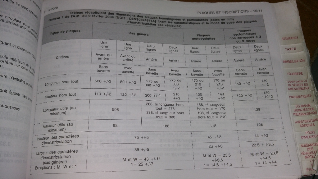

Et pour ceux que ça intéresse, la bible du gendarme pour la plaque :

dimensiosn légales des plaques :
sur une ligne
-520mm*110mm
sur 2 lignes
-275mm ou 300mm* 200mm ou 210mm
(ne me demandez pas pourquoi, c'est écrit comme ça)
Réferes toi au document que j'ai posté au dessus : C'est ce qui fait foi actuellement !
Pour les forces de l'ordre qui croient que sur un véhicule moderne, une plaque doit obligatoirement être sur une ligne (format classique), c'est faux. deux formats sont donc prévus, tant qu'ils respectent les dispositions du décret (je ne cite pas tout, c'est assez imbuvable, en résumé,
-l'apposition conforme, -le format et caractère conforme, -la lecture entière et sans défaut, etc...
A l'arrière c'est possible, mais PAS à l'avant ;) C'est écrit NOIR sur BLANC ;)

Pas tout à fait exact ! il est toléré que les plaques des véhicules de collection soit encore les anciennes... mais c'est passible d'un recalage au CT (ou verbalisation) si on tombe sur un con. Les réglementations sont rétroactives dans le domaine
pas encore tout à fait exacte, :ttt: il est prévu à l'alinéa 4, que les véhicules dont la carte grise est de collection, les exceptions "à l'ancienne" (pour faire court), et là, con ou pas con, c'est prévu par la loi, y a aussi des exceptions qui sont visées en fonction de l'établissement de la dernière carte grise, et de l'année du véhicule (plaques jaunes notamment).
autant pour moi, j'ai lu trop vite, donc je confirme ce que tu dis :langue:
