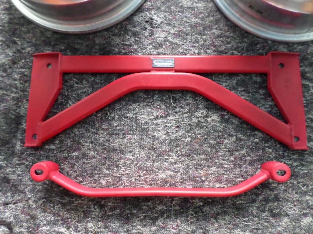

Salut elle va ou le croissillion je le trouve pas sur internet
Autoexe chassis brace pour MX5 entre 99 et 2005 - 150 euros avec barre de renfort arrière Cusco offert FDP inclus
Message Publié : Mar 28 Juin 2016, 22:20
Inscription : Mer 12 Août 2015, 17:01
Message(s) : 27
C bon j.ai trouver c pour na pas pour Nb
http://www.autoexe.co.jp/products/m_brace/mna470f.jpg
c celle sous boîte

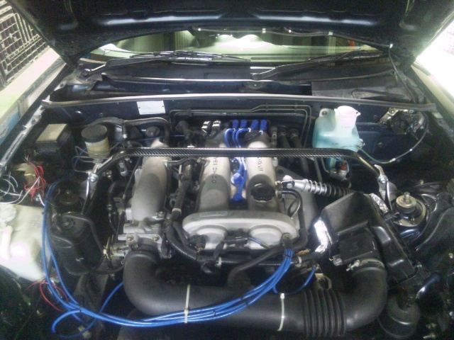

la barre cusco (bleu / alu) se monte-t-elle sans modifs sur une nb 1.8 (admission ,vase lave glace) ????
je voudrais en être sur avant de finaliser la commande :D
NumBer 676
Message Publié : Lun 4 Juil 2016, 12:38
Inscription : Jeu 28 Août 2014, 17:57
Message(s) : 220
Localisation : Belgique
Normalement oui, le bocal lave-glace de la NB n'est pas en plein milieu du passage comme sur la NA. Regarde ici (c'est la même barre cusco mais en carbone) :

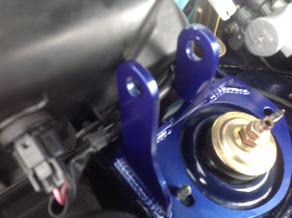

Hello
Je ne peux pas monter la barre , un support touche le maître cylindre !! :evil: :?:
J'en fait quoi ?? :tantpis:

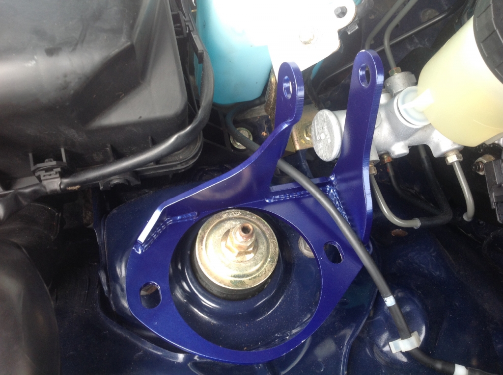

juste une question con.....
et si tu inverses les deux supports....
celui là, à droite et l'autre , ici devant le maitre cylindre....
ça se monte ???
m@x :idea:
NCFL RC 1.8 MZR - membre N°725 ( si ça me décoiffe, alors ça me suffit )
Message Publié : Lun 4 Juil 2016, 18:28
Message(s) : 1310
Normalement ça devrait marcher oui :) les supports sont symétriques au niveau des fixations à la caisse

C'est vraiment bizarre :sic: Pourtant il s'agit d'une barre qui est censé être compatible pour MX5 entre 89 et 2005, voir ici par exemple : http://www.jscspeed.com/catalog/Mazda/8 ... Miata.html
Oui, essaie toujours d'inverser les supports, mais si ça ne marche toujours pas, contacte-moi par MP :)
Message Publié : Mar 5 Juil 2016, 11:27
bro tips : les pièces JDM sont prévues pour du RHD donc notamment le MC de l'autre côté ;)
ça doit se jouer à pas grand chose, en élargissant un peu les trous ça passe peut être sans la retourner, en faisant un renfort de MC par la même occasion :? :jap:
Message Publié : Mar 5 Juil 2016, 11:33
Inscription : Mar 16 Juil 2013, 12:06
Message(s) : 175
Localisation : Orléans
Normalement le MC en version RHD devrait avoir le même encombrement qu'en LHD. C'est a priori quasi-symétrique. Mais il est peut être un peu plus vers le centre du compartiment moteur, c'est pas impossible.
En tout cas une chose est sûre, en inversant les supports droit et gauche ça devrait passer dans affecter la fonctionnalité de la barre.

Faut voir si ça tombe pas sûr la PCV...
En la penchant en avant elle passe pas (un peu au chausse pied) c'est toujours un peu pénible à monter

Hello la compagnie ,
Merci de vous intéresser au sujet :jap:
Bon ben , vous pensez bien que j'ai essayé dans toutes les positions , par dessus , par dessous , a l'envers , a gauche , a droite , et rien n'y fait , ça passe pô :tantpis:
Et comme vous pouvez le voir , en inversant les supports , ça touche la boîte à air et la barre se retrouve quasiment au dessus du bouchon d'huile : pas glop alors qu'un dégagement est bien prévu pour passer à côté du bocal de lave-glace.
Faut peut être un re-usinage du support pour dégager le maître cylindre et agrandir les lumières ....
