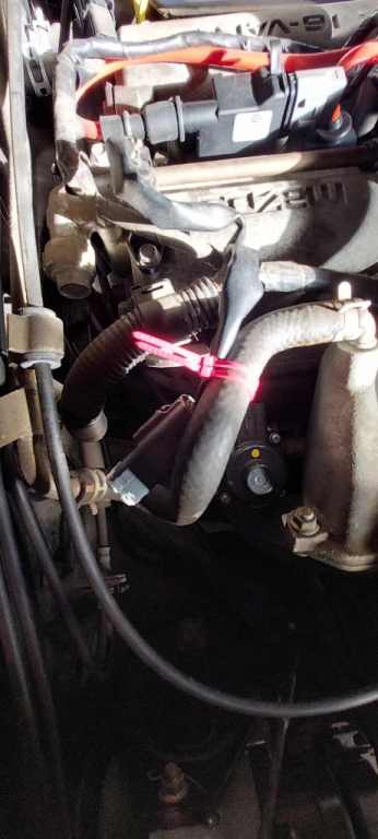

Sur le mien , après avoir tout essayé , appuyé , soulevé , comparé , tiré , juré , j'ai démonté la bobine de la vanne egr . :)
Message Publié : Ven 31 Jan 2025, 11:42
Message(s) : 1606
@ Misho
Deux photos pour les commerciaux de ton service après vente :D
Sur la 1,6l la solution serait de mettre un collier sur la durite qui réchauffe le boitier papillon après avoir fait une boucle avec le câble .
Attacher le connecteur aux durites qui alimentent le filtre des vapeurs d'essence au dessus du longeron est possible mais mélanger câbles électriques et vapeurs d'essence me gène un peu .
Un collier sur la patte de fixation et réglage de l'alternateur est possible

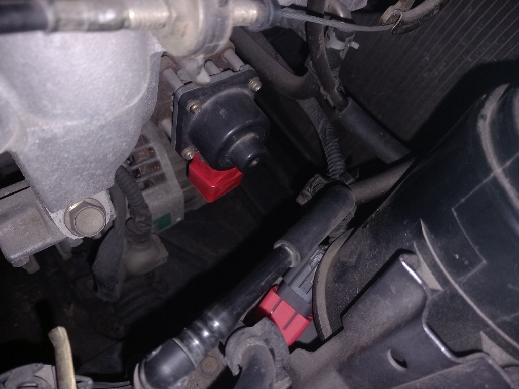

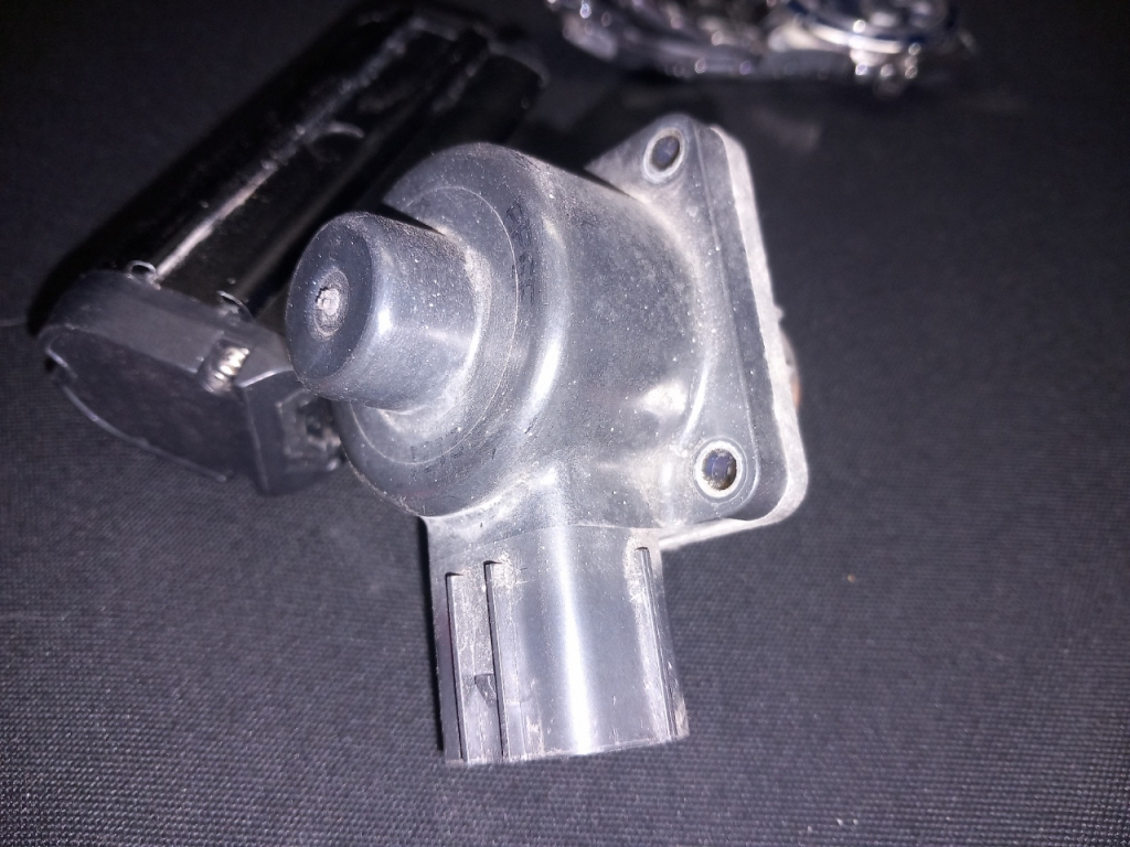

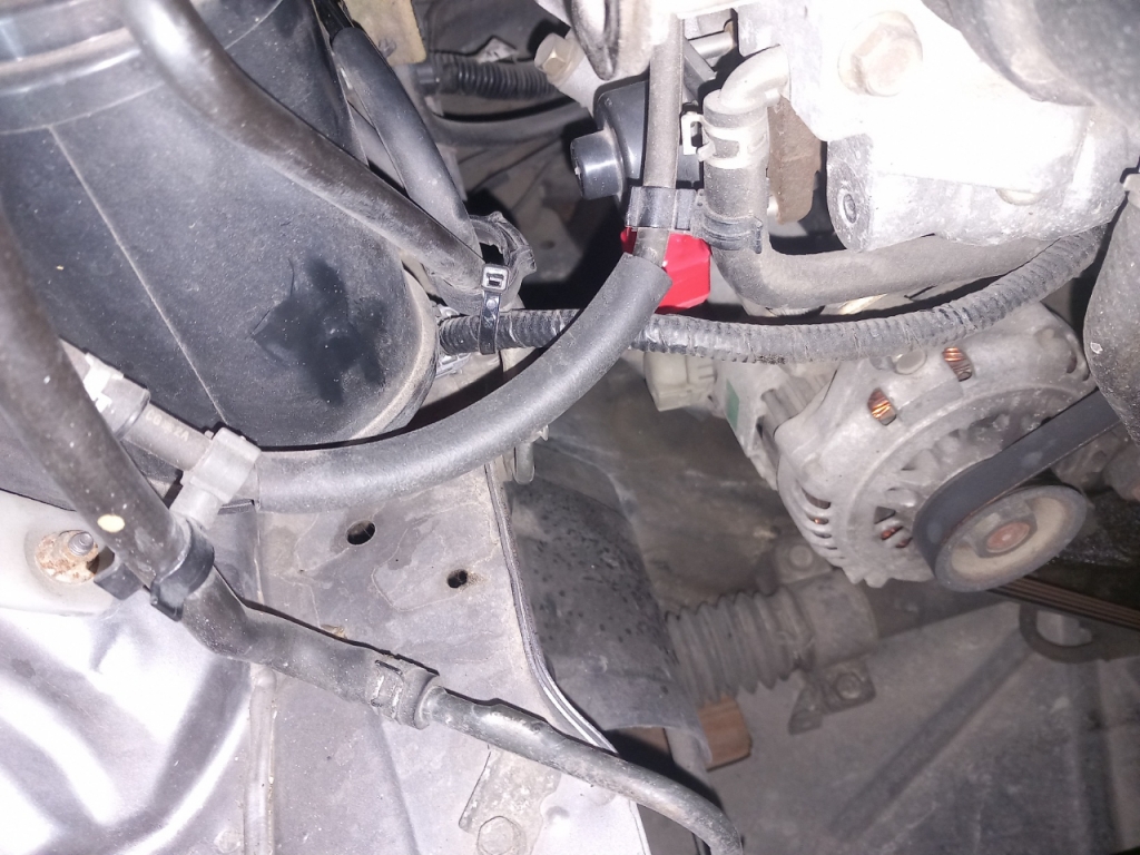

Salut
c'est assez penible de débrancher le connecteur sauf si on démonte la partie électrique de la vanne egr (merci à PTC)
ensuite le bidule se monte sur le cable (j'avais compris le contraire :oops: )
la partie électique de la vanne egr démontée
résultat final (les trucs rouges sont des bouchons)
j'ai attaché le cable sur le truc à gauche (on voit le collier qui l'attache)
merci encore à tous pour vos conseils
a+

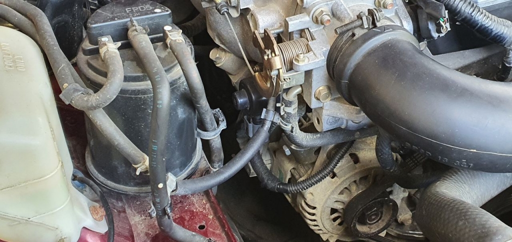

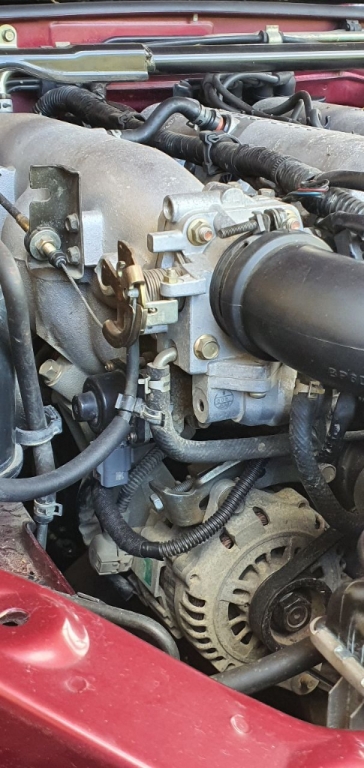

Voilà pour moi; prise "bouchonnée", attachée par des rislans sur la durite qui va sur le vvt
