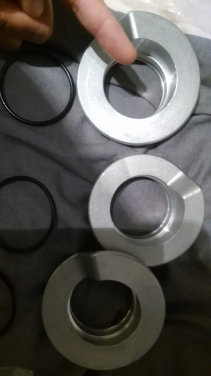

Dans un des quatres amortos, Bilstein a oublié un support métallique de ressort fournis logiquement (+joint) :o :o
Le revendeur (Dan) fait au mieux pour m'en renvoyer un, c'est cool :jap:
wait & see :aie:

j'ai jamais vu ce support métallique quand j'ai changé mes amortos il me semble. :?:
ils se positionnent ou? :?

c'est pour NC
Message Publié : Jeu 5 Nov 2015, 17:46
Ours, sur NC :
et NA/NB aussi, en plus simple :
ou emmanché/pointé :

voila c'est ça, merci neobob ! :jap:
du coup c'est emmerdant sans ça risque de pas fonctionner :aie:

elle sera juste un peu rabaissée d'un coin :aie:

souci réglé, pièces reçues
Montage tranquilou en cours :faim:
