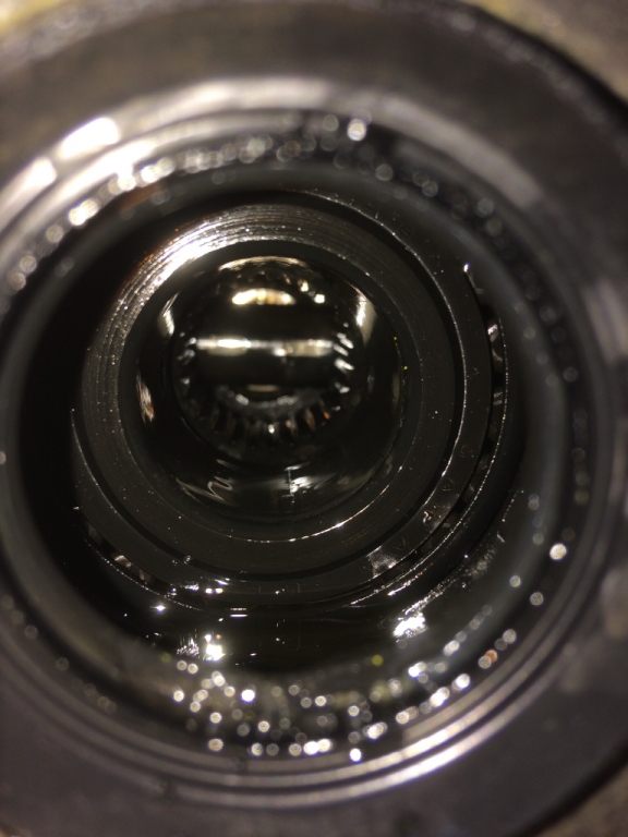

C'est le miens ...
C'est pour ca qu'il faut toujours regarder a l'intérieur,
Pour ma part une na 1800, on dit que toutes les na 1800 ont un torsen. Bah non. La preuve....
Message Publié : Mer 13 Sep 2017, 17:21
Message(s) : 2835
dham a écrit :
C'est le miens ...

Donc ce n est pas un torsen??
Je trouve sa etonnant , avec les infos que j ai pu voir sur les forums , les 1.8 nb et nbfl francaise sont equipée d un torsen ...
J ai une 1.8 nb et j ai le torsen ... j ai pas ouvert le pont mais sa drift donc...
Un specialiste pour eclairer nos lumieres :idea: ?

On le voi a quoi que c est un torsen ou non?
Message Publié : Mer 13 Sep 2017, 19:03
Message(s) : 6995
C'est compliqué car Ca dépend de la finition de la voiture du pays...
L'axe du milieu prouve que c'est un open diff.

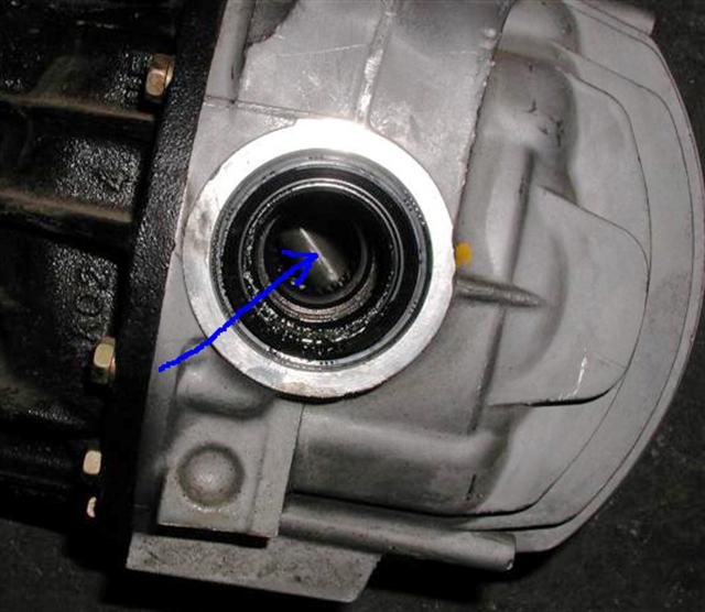

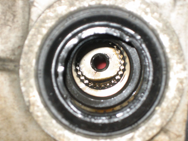

Diff ouvert
Torsen

Donc tu as bien comme moi...un open diff basique
