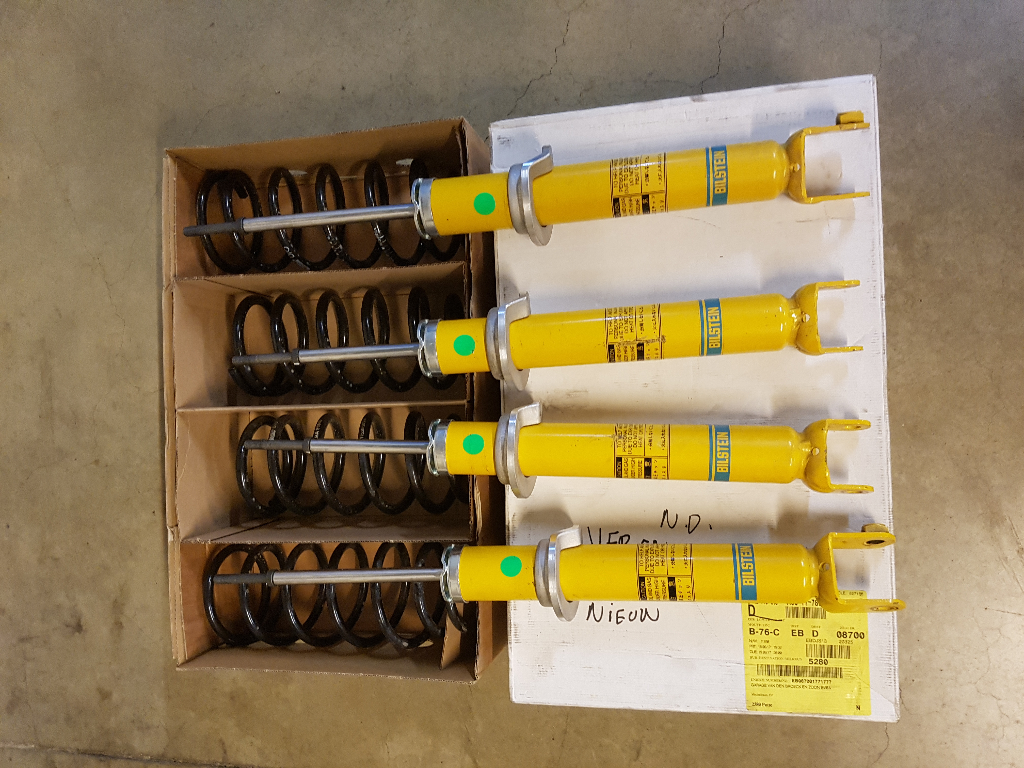

En attendant je poste une photo ça va peut être aider

Demande a M@c je lui ai revendu mes B6 de ND (mais je ne me souviens plus si on voyait toujours les étiquettes") : il pourra te dire si ce sont les mêmes ou non.
Message Publié : Jeu 2 Nov 2017, 12:44
Message(s) : 7465
Oui, ce sont bien les mêmes ;-)

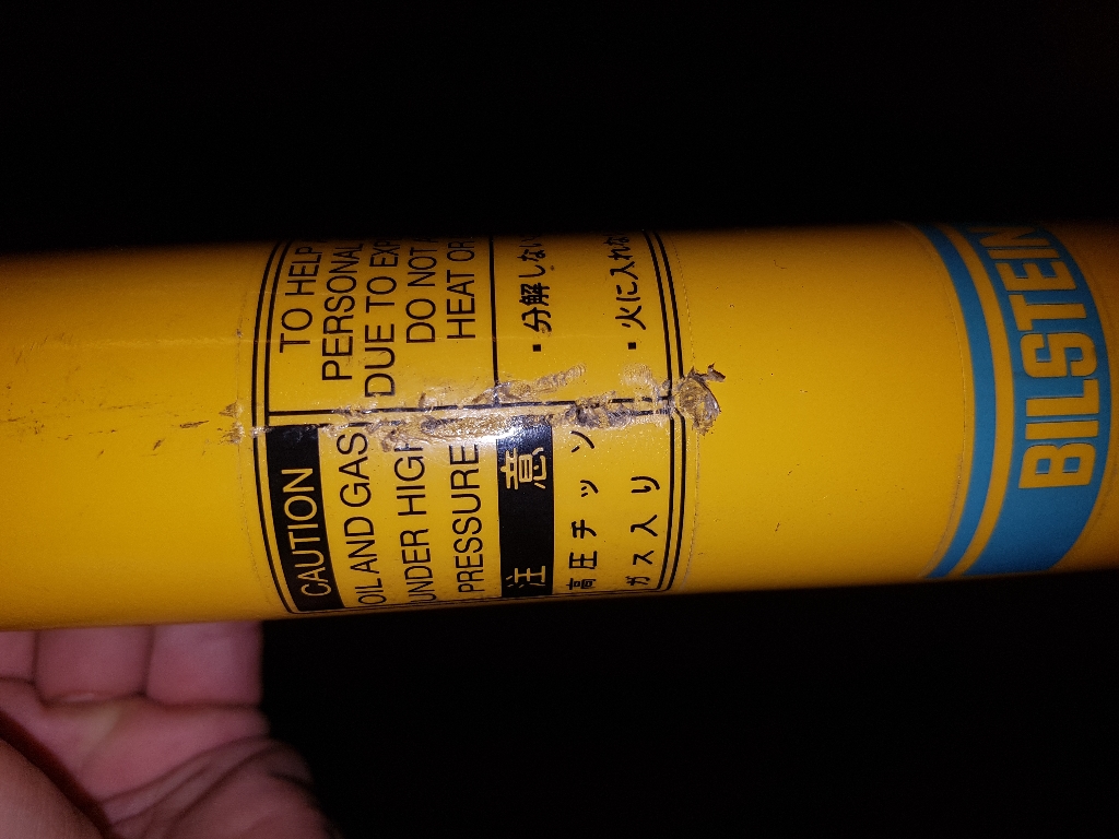

Alors voilà aucune référence sur les amortisseurs.
Je met une dernière photo en gros plan.
Il s'agit donc de B6 propre à Mazda, je vais les faire remettre et ne vends que les ressorts Eibach(je ferai un autre poste).
Désolé pour le quiproquo et encore merci de votre aide.
Message Publié : Jeu 2 Nov 2017, 14:20
Message(s) : 16160
Faudrait les mesurer (la tige notamment) pour être certain car visuellement B6 et B8 se ressemblent.
