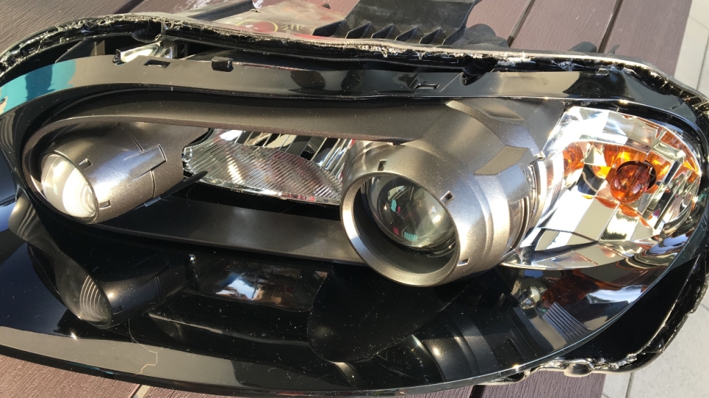

Prochaine fournée en cours, le partie grise est peinte couleur anthracite :faim:

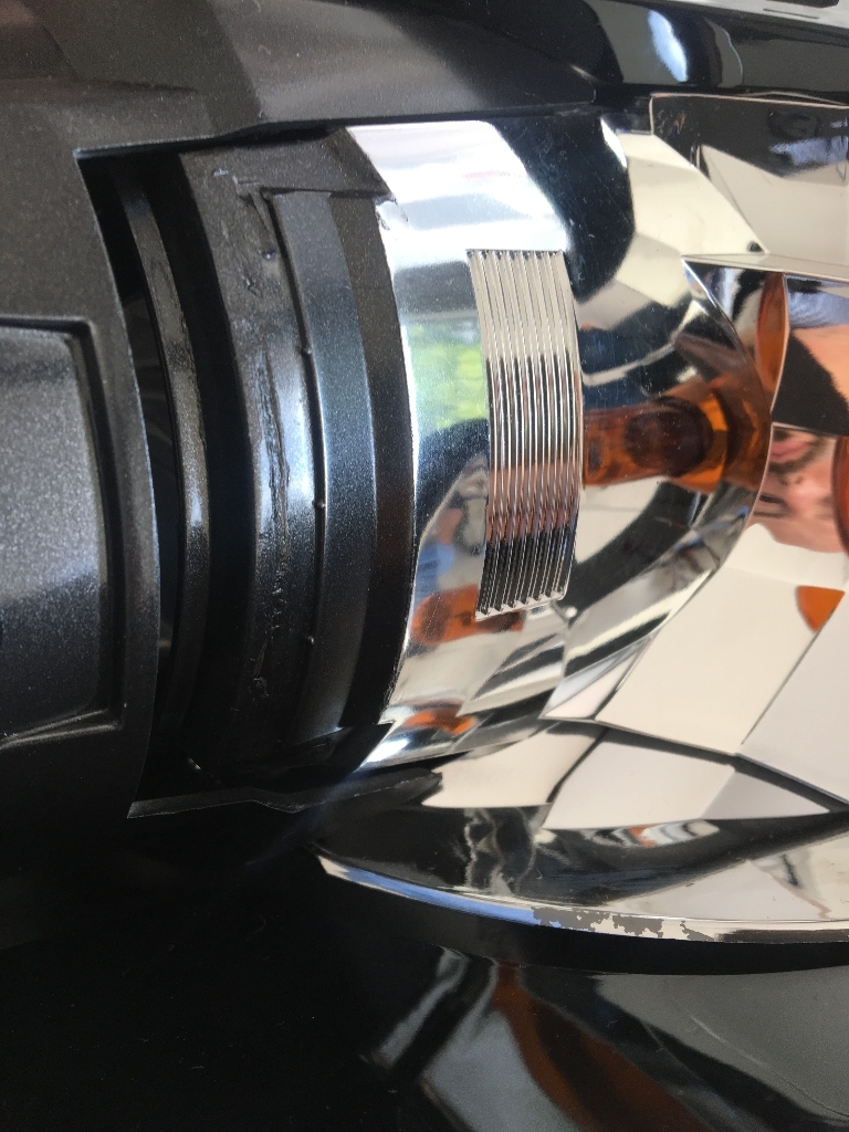

T'as une photo de la trace qu'il reste après la suppression du cabochon ?
J'avais essayé d'atténuer avec une peinture chromée mais vu la petite taille de la zone et le fait qu'il y ai quand même un trou dans le matériel, ça rend pas ouf :aie:
Bon après je le vous parce que je le sais aussi :cyp:

Moi y'a pas de trou, une belle trace d'un côté (à la dremel) beaucoup moins de l'autre côté en cassant juste le cabochon à la main.
Je pense les rouvrir et peindre la partie avant rebord de la même couleur que la partie grise (noir mat pour moi) ;)

Justement en cassant le cabochon, ça ne t'as pas laissé un trou de la forme de la colle?

J'ai peint l'extrémité de la partie chromé en gris également.
Je trouve le rendu un peu meilleurs mais il faut faire gaffe, le chromage n'est que de surface et il part avec le scotch de masquage si on fait pas gaffe :aie:
Je posterai une photo d'ici demain :jap:

Pas de trou pour moi, il me semble que la colle est restée dessus. Enfin pour l'instant c'est pas beau ;)

Ah ouais voilà, moi je crois que la colle est partie avec le cabochon :aie:

Voilà le résultat… difficile de faire mieux :tantpis:

Il faudra ajouter cette étape dans le tuto. Je me suis rendu compte que ça n'allait pas quand j'avais refermé les feux :(
Message Publié : Jeu 4 Juil 2019, 10:26
Message(s) : 1736
En vrai c'est vachement propre en noir :bien:
