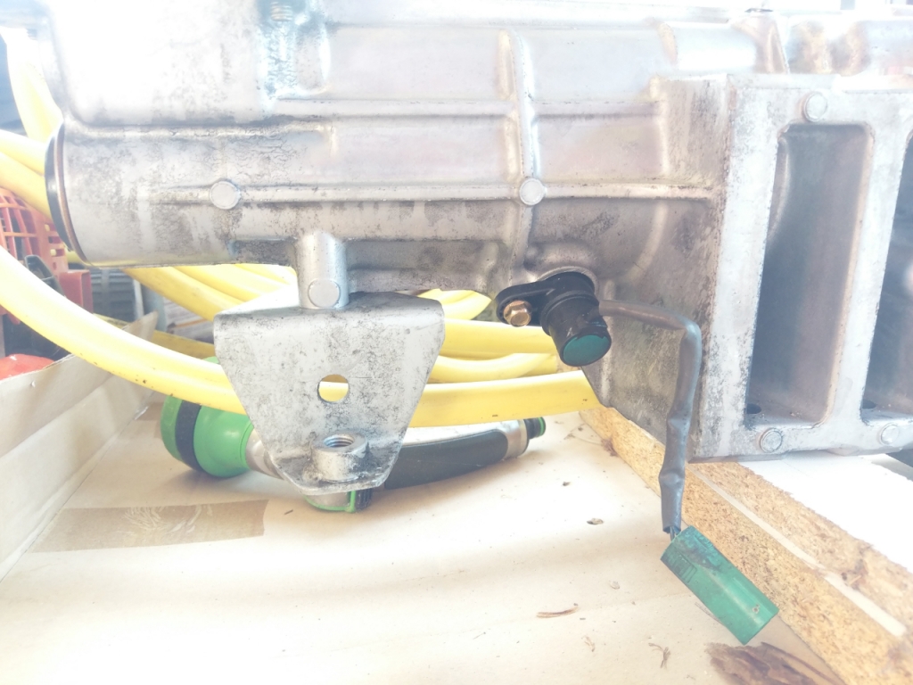

tu as eu le capteur de vitesse avec ? tu pourrais regarder la couleur du pignon ? :D
Cherche pas c'est un 3.63 :D

info ou déduction ?
y a eu des " type 2 monté sur les premières Nbfl 1.8 boîte 6" en 3.9 aussi...et pour certains ça peut faire une différence de savoir ce qu'il en est :D

Déduction ! Ces 3.9 sur NBFL doivent être très rares. Je ne sais plus qui sur le forum a désossé une NB boite 6 et elle avait déjà un 3.63 donc ça serait étonnant qu'ils soient repartis sur un 3.9 ensuite non ?
Mais pour ma culture personnelle j'ai hâte de savoir :faim:
Alors ThanoS c'est quoi la couleur du pignon :ricane:

Il y a 3 capteurs, c'est bien le dernier (le plus proche de l'arrière De la boite)?
Je l'ai pas démonté mais l'arrière du capteur est vert et le connecteur aussi. Ca vous aide ?

ça doit être celui la en effet, mais non la couleur ici n'indique rien...faudrait enlever la vis et le sortir pour voir la couleur du pignon/le nombre de dents :D :D
de toute façon tu vas bien devoir l'enlever pour mettre le tiens à la place ;)

C'est ça oui, faut le démonter (on dévisse puis on tire) pour voir la couleur, ou compter le nombre de dents.
M527-17-400A - 23-tooth, Green >> 4.3
M526-17-400A - 22-tooth, Red/Burgundy >> 4.1
M528-17-400A - 21-tooth, Yellow >> 3.909
M533-17-400A - 19-tooth, Blue >> 3.636 (Australia market only)
Blue, 19 tooth chez moi, donc pas australia only.

Parce que je suppose que la liste de fabdev vient d'US et que chez eux ils n'ont pas de 3.6. Mais à première vue ils ne sont pas au courant que l'Europe existe :aie:
