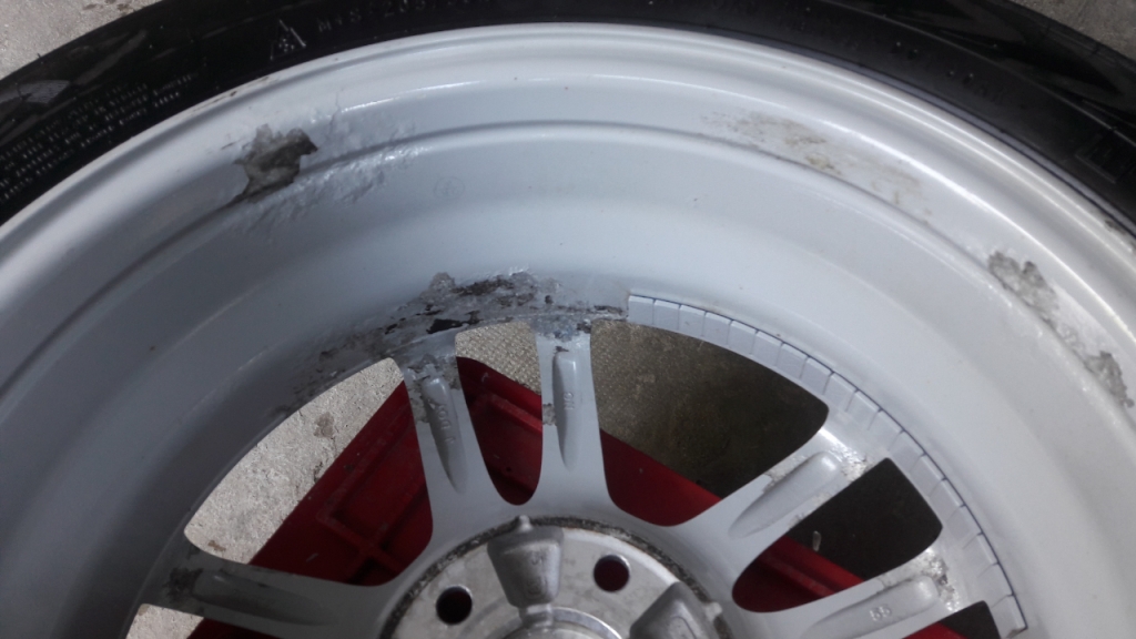

Question: tu nous as pas dit pour la réfection des jantes. Ca donne quoi les deux entreprises que tu avais contactés ?
On m'a donné 4 roues en 16 équipé de thermo gomme avec la voiture mais elles sont dans un sale état et j'aimerai bien les faire repeindre. (bon bien sure pour cet hiver c'est cuit)

La jante est sévèrement alourdie :ricane:
Grave :sic: les quatre sont un peu comme ça :roll:

Salut Paddy,
C'est malheureusement un problème très fréquent sur les jantes OEM Mazda: la peinture qui cloque car l'alu s'oxyde. Toutes (oui même la ND) les générations sont touchées: et ça arrive quand elles ne sont pas soigneusement rincées après l'hiver (le sel reste dessus).
Les professionnels dans mon coin ça n'a rien donné: je cherche toujours un prestataire de qualité.
Dans ton cas et pour une solution vraiment durable pas le choix: décapage chimique, micro-billage, ponçage, thermolaquage. Le problème c'est que ça dépasse le prix des jantes neuves chez Mazda...
Sinon la solution pas chère: ponçage et peinture au pistolet -> mais ça reviendra :non:

Le problème avec l'époxy c'est l'épaisseur et si en plus il y a le verni placé ....
Le moindre le coup tu as un éclat et qui dit éclat cela veut dire retouche....
Le mieux reste le carrossier mais vu l'état de corrosion il y a du travail et comme dit Marc cela reviendra.
Le mieux est de trouver des jantes qui ont été nettoyée après hiver et entreposée correctement.
La qualité des jantes mazda c'est vraiment pas terrible ....

90grs sur une jante, j'espère pour toi que c'est qu'un problème de pneus
Sinon la jante doit être voilé.

Et la jante a été repeinte à la va vite car même l'équilibrage a été repeint... :aie:

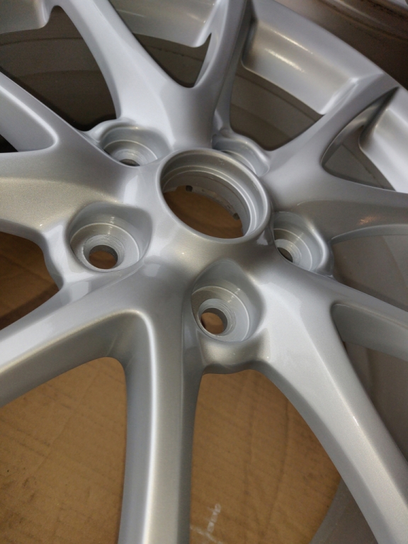

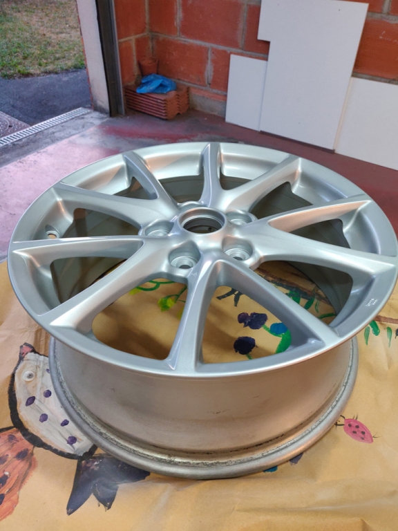

Perso, j'ai refait mes jantes avec des bombes de chez Action (apprêt, trois couches de peinture metal, 3 couches de verni). Ces bombes sont très bon marché malgré leur contenance un peu moindre que celle vendu 4x plus cher ailleurs et leurs qualités sont reconnues (voir test sur le net).
Alors oui, cela m'a demandé beaucoup de travail de préparation (décapage des résidus de plaquettes, adhésif mousse des plombages, graisses... et ponçage) et je les ai passé au polish une fois fini.
C'est toujours moins costaud que l'époxy mais si cela tien bien, cela met revenu à moins de 100€ pour les 4 jantes :jap:

Très beau rendu! Félicitations! :bien:
