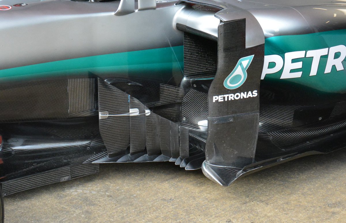

Et pourquoi ne pas utiliser ces vortex générator ailleurs?
et bien c'est le gros taf des formules 1 avec leurs ailerons ultra complexes avec multiple elements.
Très flagrant sur l'ailerons avant qui doit générer de l'appui mais aussi limiter les effets néfaste de la roue, qui plus est découverte des F1
On peut voir aux extrémités des ailerons avant les formes complexes en canaux et petit plans et indentations dans le but de crée des vortexs
tourbillons qui vont contrecarrer les perturbation de la roue, éviter les "fuites" d'air du plancher plat pour améliorer le fonctionnement du diffuseur, mais aussi préparer l'air pour qu'il arrive avec une incidence la moins changeante possible pour les diverses surfaces d'appui...
là on comprend que la mécanique est complexe et globale et qu'à notre niveau seul l'essai (et donc le protocole rigoureux qui va avec) est indispensable
