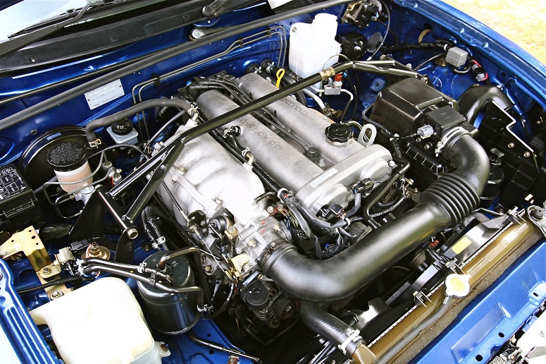

Vous remarquerez que le tuyau d'arrivée d'air n'a pas été remis, c'est parce que le mécano n'a pas réussi. En y regardant de plus près ma barre n'a pas l'air d'être la même que celle des 10AE. (À la limite je m'en fout du moment qu'elle fait le boulot qu'on lui demande)

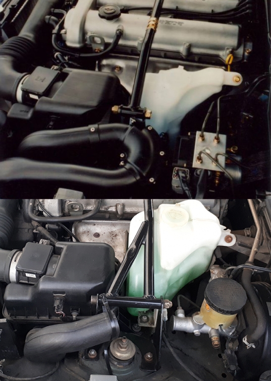

La mienne forme deux triangles du côté des fixations lorsque celle des 10AE est vraiment une barre "simple".
La différence est flagrante ici entre une 10AE et ma photo en dessous :
La photo du haut est tirée d'une brochure Mazda, donc ça me paraît sûr comme source ;)
Quand j'essaie de mettre l'ancien coude ça ne passe pas du tout, la base de la barre est bien plus importante. Et du coup si je récupère le coude encore fixé au filtre à air et que je le retourne il touche quasiment le phare, donc je vais partir sur un coude de NBFL pour rester sur un truc propre et quasi OEM.

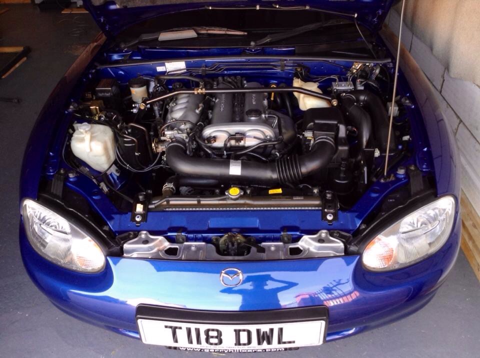

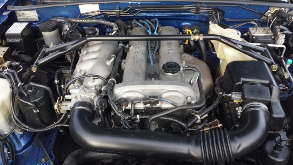

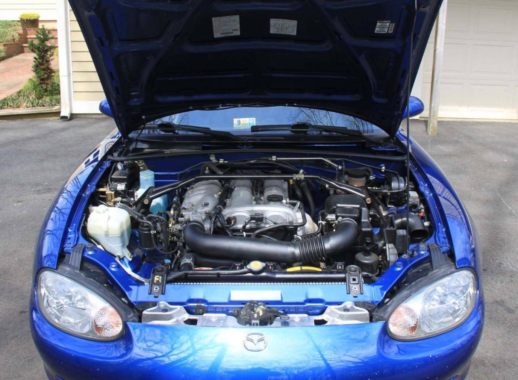

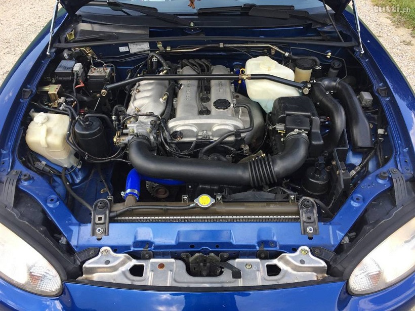

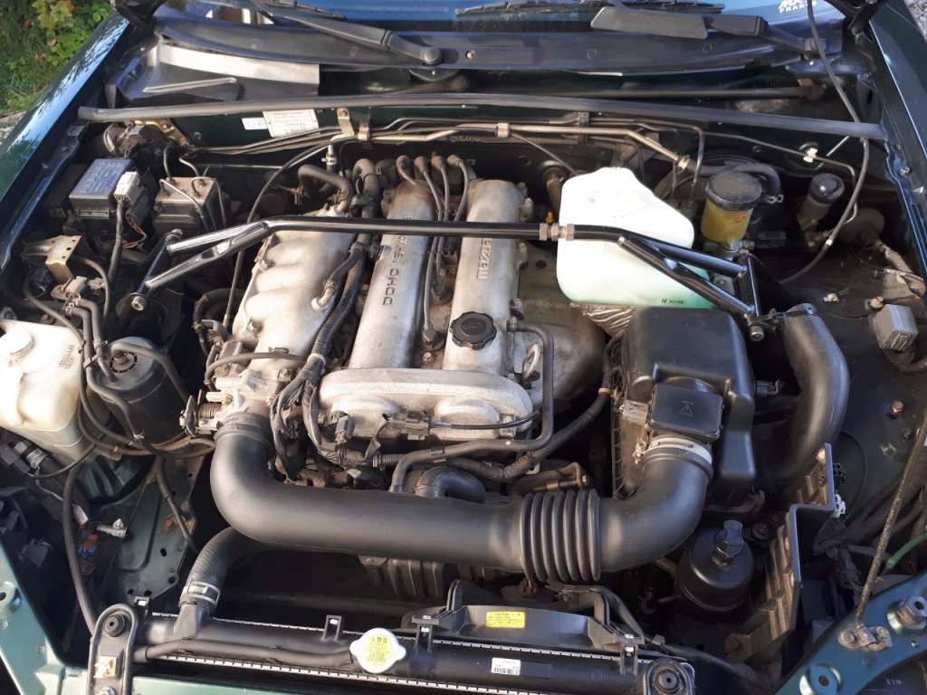

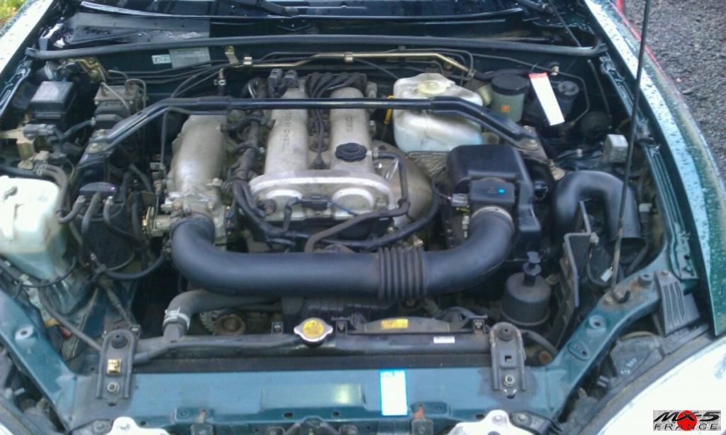

Je reste étonné parce que je suis quasi certain qu'elle provient d'une 10th anniversaire :
Version USA :
Version GB (idem vendue) :
Version GB (différente vendue) :
Version Suisse (différente vendue) :
Alors, effectivement, la tubulure du filtre à air est différente des autres photos insérées.
Par contre, ce que j'observe, c'est que toutes les 10th anniversaire équipées du modèle que j'ai vendu n'ont pas le réservoir de lave-glace coté boite à air et/ou la tubulure d'air "serpentée".
A méditer ... :jap:

J'ai même trouvé une version australienne ... avec quasi le même réservoir de lave-glace
C'est un sacré casse-tête :boxe:

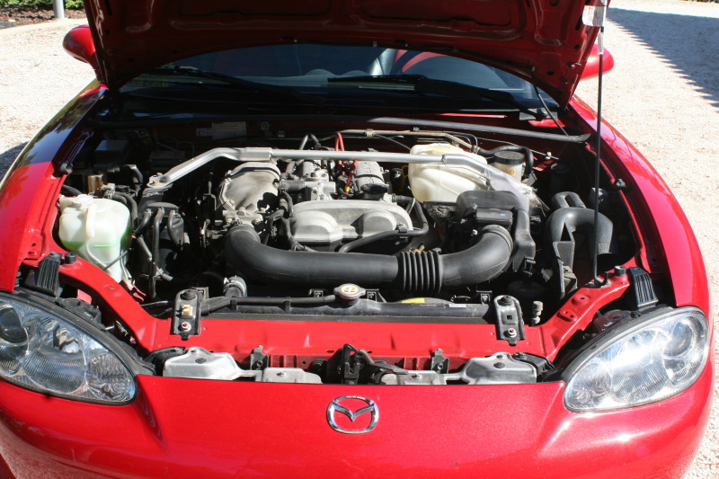

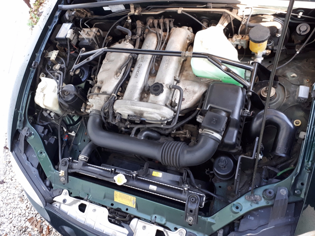

Ou alors tu peux te rabattre sur une entrée d'air de NBFL
Voici une version 1600 :
Et une version 1800 (comme la mienne) :
