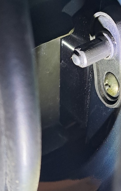

Bien reçu les Door Bushing :bien:
Sur la ND c'est monté. Plus qu'à tester.
Par contre sur la NB ça passe pas. Ils sont trop hauts.
Pas facile de prendre une photo.
 Sujet du message : Re: Door Bushings
Message Publié : Sam 8 Fév 2025, 15:49
Message(s) : 5105
Localisation : Cotentin
C'est du plein ou pas ?
On peut tailler dedans ou il faut mieux en refaire pour que ce soit plus propre ?
Penses tu que tu peux mesurer combien il y a en trop? Si tu ne touches que la pièce en dur il faut poncer le bas car la partie fixation est pleine.
Sinon une méthode plus "simple" serait de découper la pièce souple pour retirer le bas et perdre 1mm, pour qu'elle tienne la coller sur la pièce en dur. Je vais faire des tests de mon coté aussi pour voir quelle chois serait le mieux.
L'avantage de la 2eme option serait que l'on ne perdait pas les bénéfices ni les propriétés mécanique de cette pièce.
Message Publié : Sam 8 Fév 2025, 22:45
Message(s) : 5105
Je pense qu'il faudrait 3mm de moins. Peut-être que 2 ça passe mais ça risque d'être limite.
Je ne suis pas certain que ça fasse propre si je coupe ou ponce. Il faudrait peut-être mieux en refaire à façon pour NB NBFL et revendre ceux là à un possesseur de ND. :tantpis:
Oui pour 2 à 3 mm c'est clairement pas jouable pour cette solution. Je vais voir pour en faire une version NB et possiblement NC si d'autres cas se présentent sur ces models.
Je passe en MP pour Angebenoir afin de trouver une solution.
Si des possesseurs de NA dans la région rouennaise sont ok pour effectuer un test je suis preneur.
En attendant des retours d'autre possesseurs de NC et NB, prévenu par message, et de test sur NA, les ventes sont limités au ND
