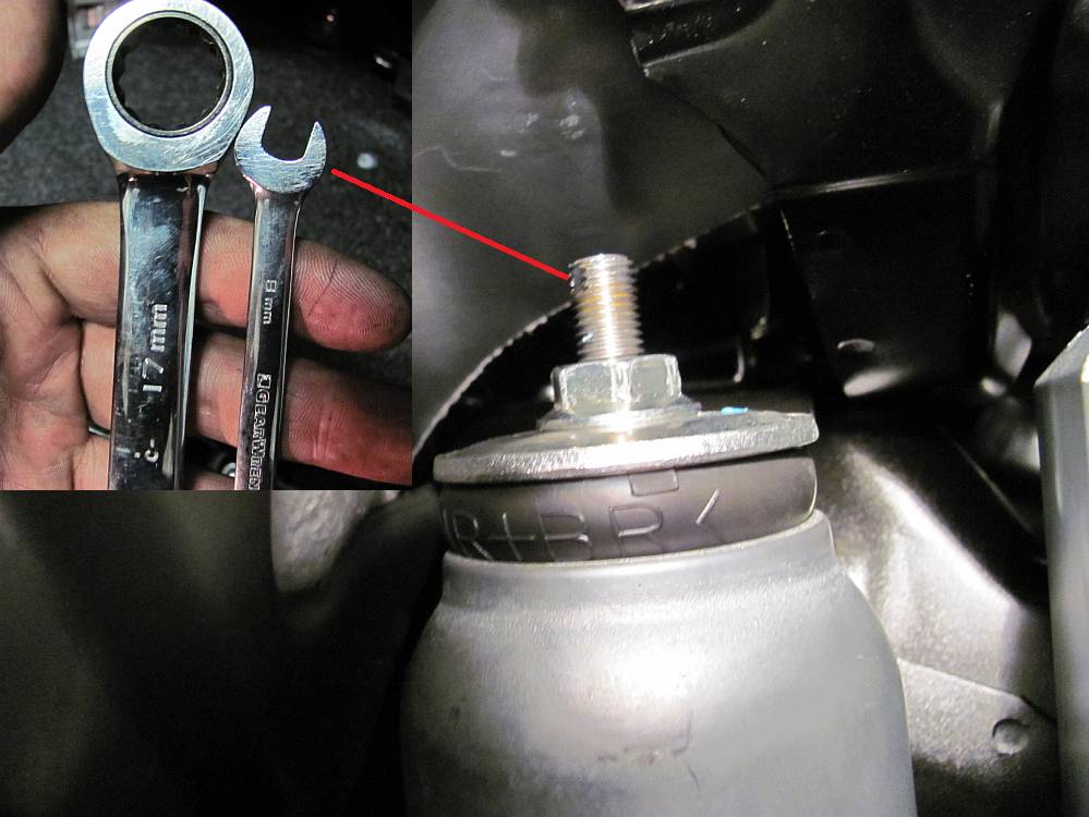

Bonjour
Je fais appel à la communauté j'aurais besoin d'un coup de de main.
J'ai un problème de bruit suite au montage de mes B16 par mon concessionnaire.
à l'arrière j'ai un bruit de métal contre métal sur les bosses ce qui est tout à fait anormal.
A mon avis ils se sont gourés au montage de l'amortisseur.
Je cherche donc une bonne âme qui voudrait bien me faire des images de son montage de teête d'amortisseur dans le coffre de sa NC.
Voici ci dessous la situation sur ma NC et mes hypothèses.
A votre bon coeur.
NB je poste aussi dans la partie trains roulant du fofo mais comme je sais que nous sommes plusieurs à suivre ce sujet je poste ici aussi.

betement là comme ça avec le schéma assez bien fait je dirais que c'est juste la grosse rondelle qui devrait etre dans la tourelle :aie:
ça va ça dandine pas trop sur les gros appuis? :aie:

Salut Javel
En effet c'est très mal monté tout ça ... (chez qui ?)
cela devrait t'aider
issue de la notice Bilstein:
Image issue de M.net sur montage Öhlins
https://forum.miata.net/vb/showthread.php?t=542470
la rondelle de gauche et l'écrou de droite sont Öhlins , le reste est OEM
vue eclaté OEM
Ta tête d'amortisseur AR doit ressembler à ça

Merci Régis c'est très cool ta réponse.
Tu as juste la vue qu'il me fallait.
J'avais bien le schéma de montage Bilstein mais il ne te donne pas la différence entre caoutchouc et métal.
Je pense qu'ils ont inversés les deux dans le montage.
NB : je souhaite pas dénoncer ou me fâcher avec eux car en général ils sont bien, mais il s'agit d'un concessionnaire Mazda.
Fort de ce petit retour d'expérience je vais pouvoir retourner discuter avec eux et je vous dirais ce qu'il en est.

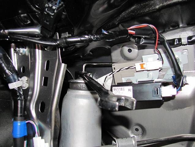

Coucou
Ah y est, problème résolu.
Dépose des amortisseurs et reprise du montage.
Voici le résultat final.
Plus de bruit !!

Tu es sur que cela est correct ? On ne voit pas le silent-bloc. J'ai l'impression que la pièce qui le recouvre est celle qui est sensée être au dessus du soufflet d'amortisseur...
Et c'est quoi cet empilement de rondelles sous l'écrou ? :roll:

D'accord avec toi on ne voit pas le silent bloc.
Mais ça fonctionne. Plus de bruit en l'état.
A suivre.
Toonio si tu arrives à faire une photo dans ton coffre je prends.

Ils sont quand même pas doués !
Chez moi c'est idem que là :

Je te confirme pour l'avoir démonté et remonté que le caoutchouc est visible, là, ils l'ont mis en dessous.
Je peux t'envoyer une documentation Mazda ou l'on voit bien l'ensemble remonté et la superposition des pièces.
Donnes moi ton Email en MP et je te l'envoie.
Moi, je vais rarement jamais dans un garage, encore moins dans une concession, mais là je me fâche tout rouge et je vais voir ailleurs. Le montage est identique quelque soit l'amortisseur donc c'est dans leurs cordes, non ?

Je dirais aussi que le nouveau montage n'est pas le bon.
