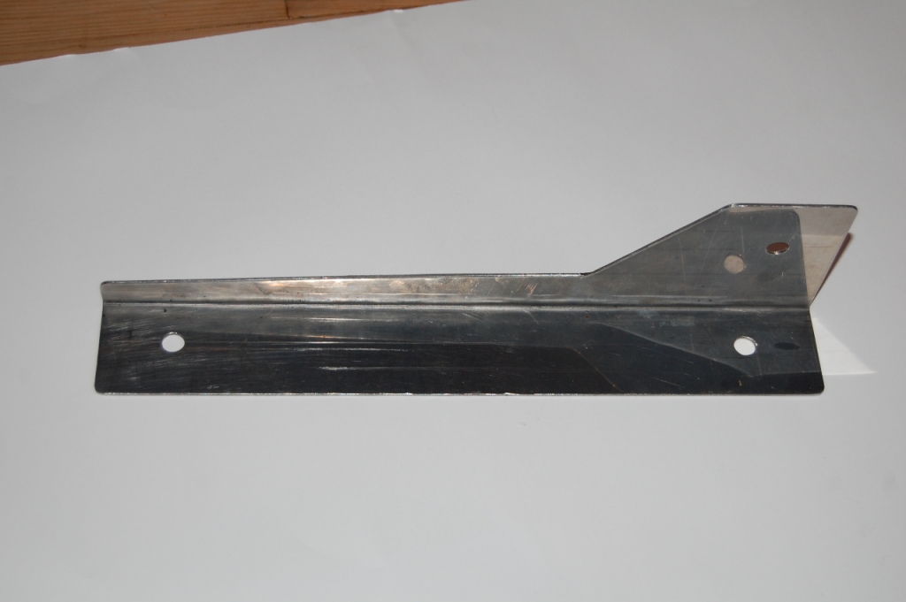

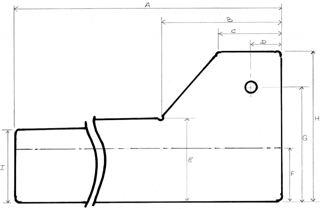

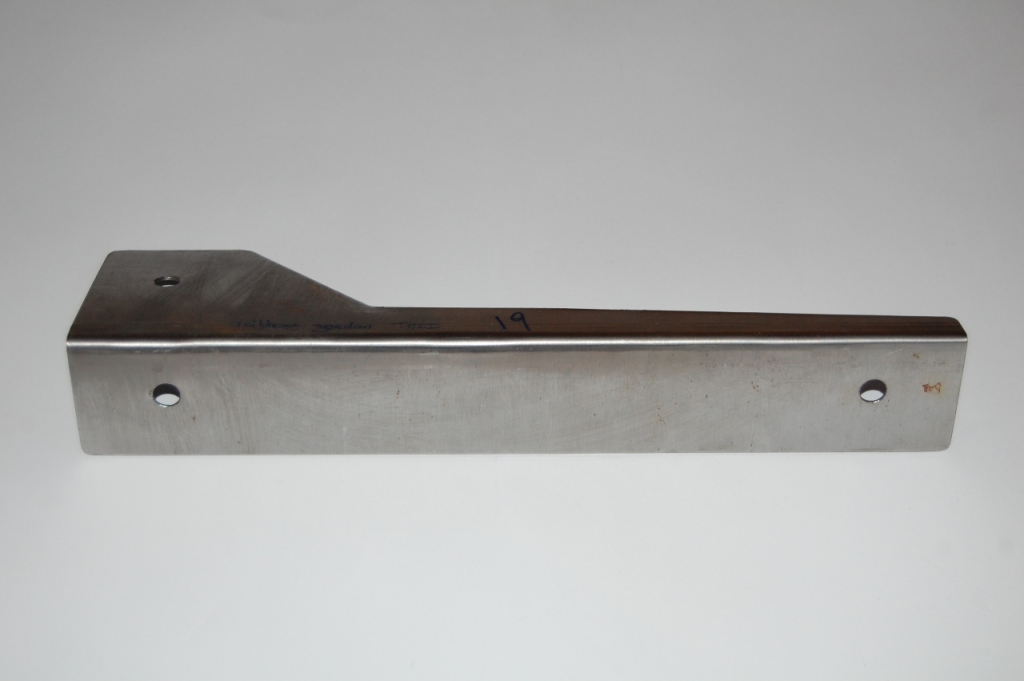

bon alors voila, plan, cotes, photos
pas eu le temps de passer à la poste pour connaître les fdp, donc je propose mon stock à 20€ fdp in
je précise qu'il y en a qui sont pliés vers le haut et d'autres vers le bas - sachant que les deux passent par rapport au pare choc - ceux dont je dispose font tous 300 mm de long
après vérif il m'en reste 5 en inox et 2 en acier (il faudra nettoyer et peindre ces 2 derniers pour qu'ils soient propres)
pour une plaque carrée il doivent être recoupés à 270 (sinon ça dépasse et "c'est pas beau :langue: "
pour ceux qui voudraient se le fabriquer les différentes cotes sont :
A : - 270 pour plaque carrée - 300 pour plaque rectangulaire -
B : 100
C : 50
D : 25
E : 70
F : 45 cote de pliage
G : 95
H : 125
I : 60
le trou de fixation : diamètre 10
que ce soit en acier ou en inox l'épaisseur est de 1.5
toutes les cotes sont bien sur en mm
plan
photos
