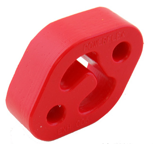

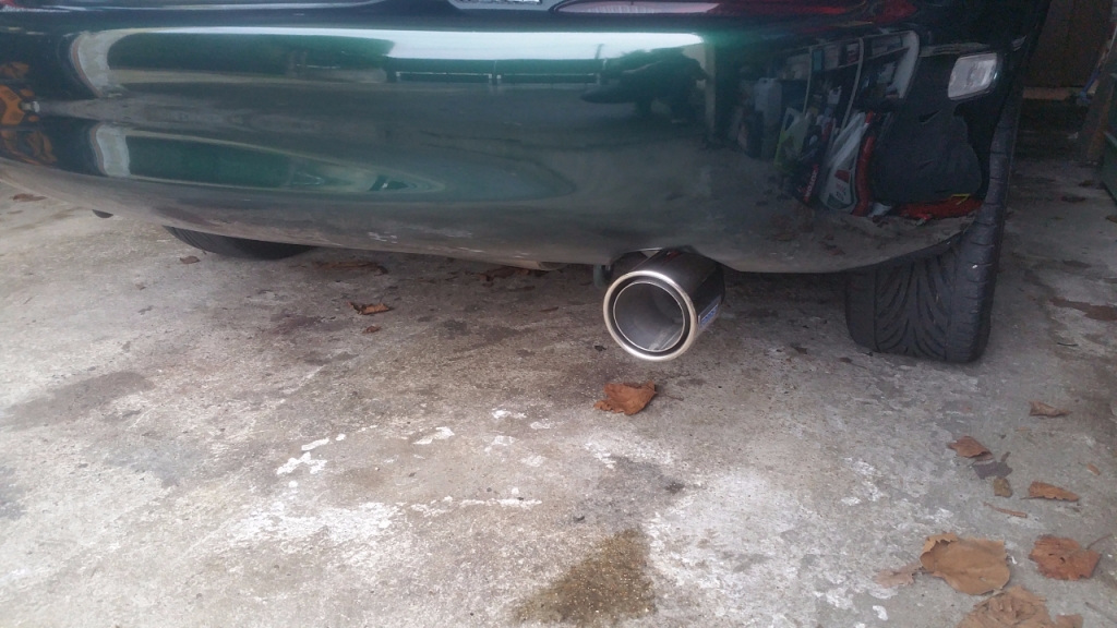

Par contre, j'ai voulus faire bien en changeant les silentblocs d'origine par des POWERFLEX (voir photo),
et cela ne me convient pas. Je m'explique. Je trouve que visuellement, la canule de sortie est trop basse.
J'ai regardé sur internet des photos équivalentes à mon montage (COBALT+NBFL), et l'espace entre l'arrondi du pare-chocs et la canule d'échappement, il y a à peine 1cm. Moi, c'est 1.5 voir 2 cm.
Pas trop jolie. Je vais faire un essaye ce soir avec les anciens silentblocs d'origine. Sinon j'ai commandé des neufs en origine. On verra bien.

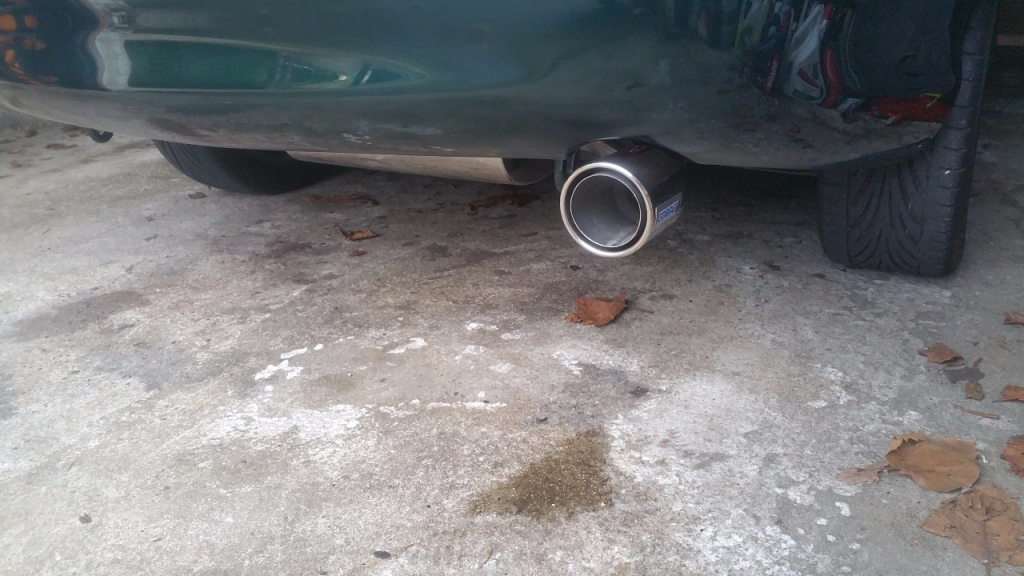

Voilà ce que ça donne sur ma NBFL en changeant uniquement le silencieux....
effectivement moins de 1 cm
