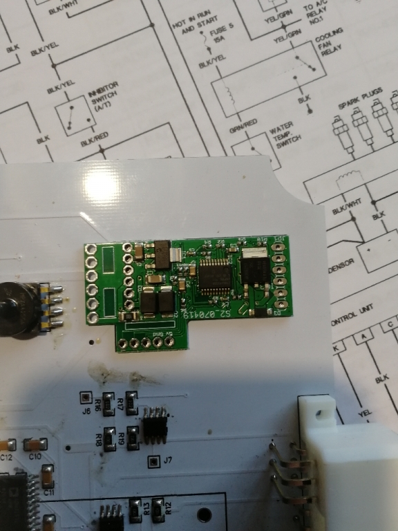

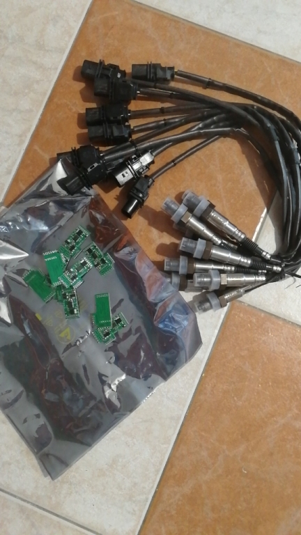

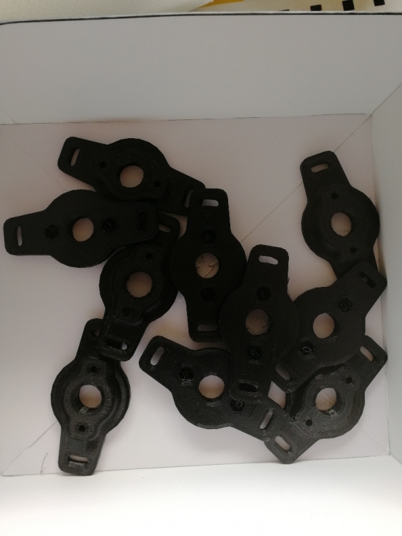

Je rajoute ma livraison du jour ^^
sonde large bande Bosh LSU 4.9 et les contrôleur intégrable a mes gestion et pour ceux qui ne m'ecoute pas :ttt: :beer: :beer: les adaptateur TPS BM en impression 3D

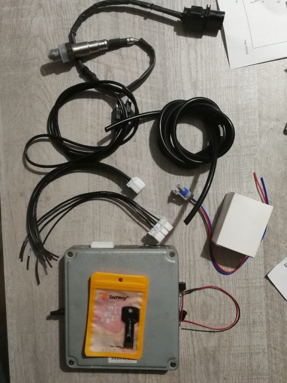

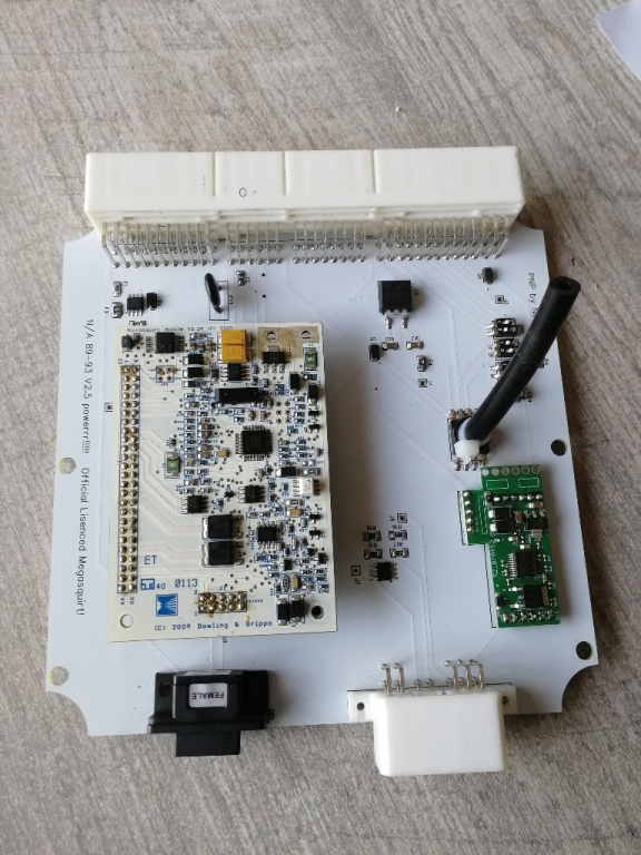

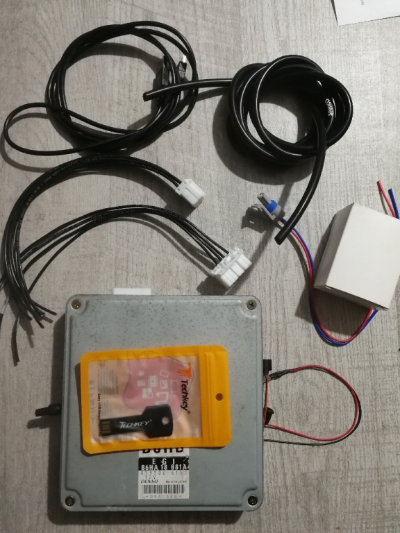

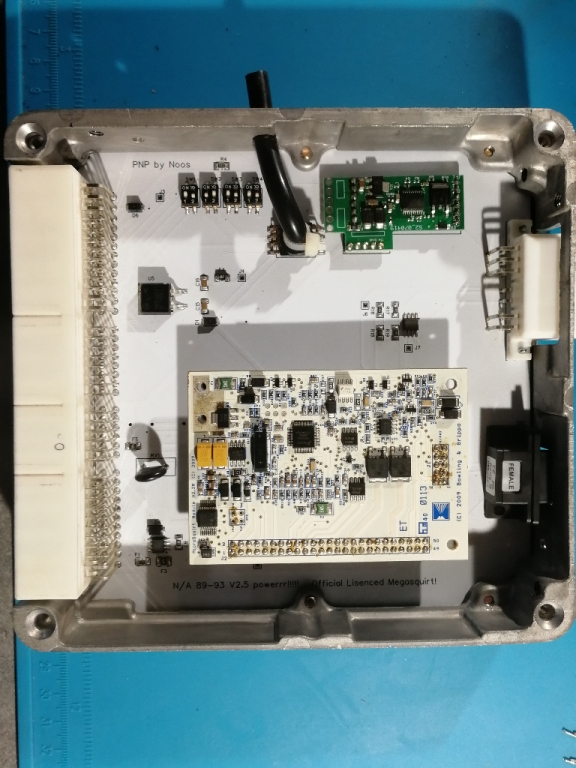

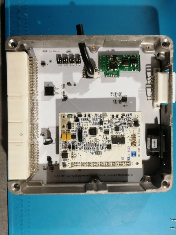

j'ai eu un peu de temps de faire des photos d'un kit quasi complet pret a partir, il me manque juste une gaine pour terminer le câble Large Bande^^ au au vu des fournisseure mon delais de mercredi tiens toujours^^
mais ca donne une idée^^ c'est baddy qui va etre content ^^
-Gestion PNP evo
-kit large bande bosh 4.9 et contrôleur intégré interne precision a 0.01AFR
-Durite de dépression
-Toute entré sortie porté sur pigtail^^
-Sonde GM IAT et pig tail

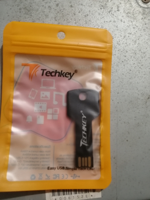

-Petit cadeau ^^ led et buzer a racorder a la sortie shift light ainssi qu'une clef USB 16gb en forme de clef :woo:
