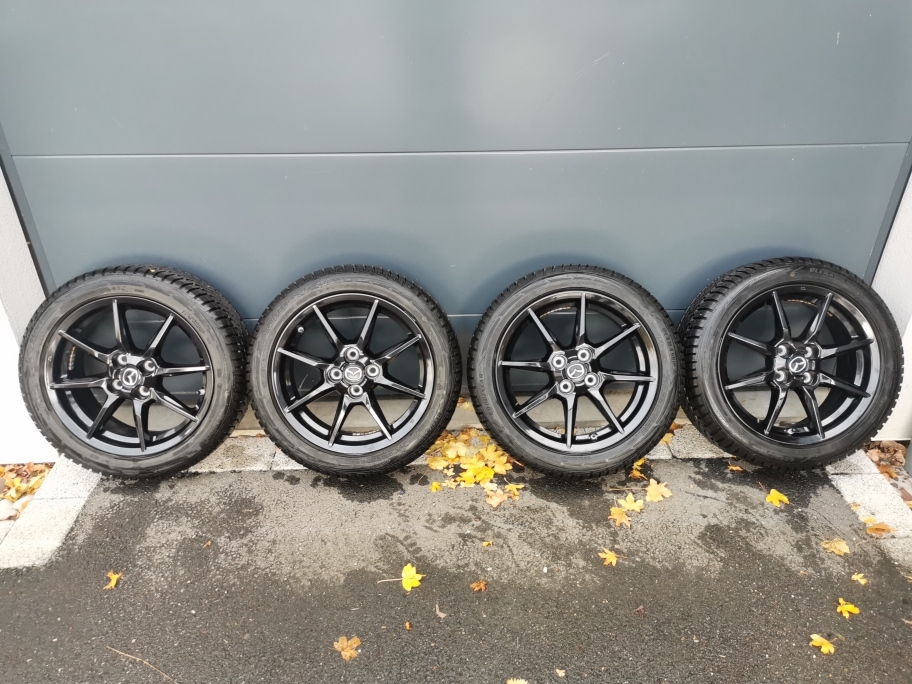

Coucou tout le monde,
Ça vient de rentrer:
l'annonce sur Lbc: https://www.leboncoin.fr/equipement_auto/2443526878.htm

Bonsoir MHI,
des jantes en 16 pouces peuvent aller à la place de jantes en 17 pouces , sans que ca n'altère le bon fonctionnement ( pont , compteur de vitesse ...) de la voiture équipée d'origine en 17 pouces ?
Hervé
Présentation
Message Publié : Dim 12 Nov 2023, 17:50
Message(s) : 4855
Je réponds à la place de Marc, oui, les 16 passent, c'est d'ailleurs la monte d'origine des ND 1.5 :jap:
Message Publié : Dim 12 Nov 2023, 17:51
Message(s) : 1035
Localisation : 28
Tant que tu conserves le même diamètre total, t'es bon :)

@Herflomar, la réponse est simple et compliquée à la fois.
Techniquement oui, tu peux monter les jantes en 16" sur la mx5 en monte d'origine en 17". L'espace intérieur de la jante est suffisante. Si la roue possède la même circonférence, il n'y aura aucune une influence sur le compteur, pont, etc.
Légalement, la mx5 ND 2L, n'est homologuée qu'en 205/45 R17 et par équivalence TNPF tu as le droit de descendre en 16", uniquement pour une monte de pneus hivers en 195/55 R16 | 205/50 R16 | etc..
A l'inverse la ND 1.5, n'est homologuée qu'en 195/50 R16 et peut évoluer vers des jantes de plus grand diamètre suivant le tableau d'équivalence TNPF.
La jante de 1.5L en 6.5" de large fonctionnera pour du 195 ou 205, mais la dimension homologuée pour la 2.0L en pneus hiver, n'est pas la dimension d'origine de la 1.5L, dommage... :tantpis:
C'est bien là tout le côté "compliqué" de la chose où il faut être attentif.
Le lien du tableau pdf d'équivalence légale.
https://www.tnpf.fr/wp-content/uploads/2021/10/CoDim-T-2021.pdf

Bonsoir er merci à tous pour vos réponses.
@Aerogela :
je reste donc sur du 17 pouces pour l'hiver .
Impec ce PDF :bien:
Merci Eric :)
Alors oui c'est techniquement possible (même si c'est pas 100% légal... :roll: )
Oserais-je ajouter :oops: "sauf sur des étriers Brembo comme ceux de la 30AE" ? Lesquels ne passent déjà pas dans bien des jantes 17", donc il faut oublier les jantes en 16".
Message Publié : Lun 13 Nov 2023, 06:49
Message(s) : 4763
Localisation : Nord Isère
Misho a écrit :
Oui, tu as raison et non à la fois :oops:
Les jantes 16" Rays de la homura 1.5L passent avec les étriers Brembo (cf la 990S au Japon). Les 17" BBS forgées ou les 17" Rays de la 30AE passent également avec les Brembo. Toutes les autres jantes d'origine en 16" ou 17", non... :sic:
Avec les freins normaux. RAS tout est interchangeable.
