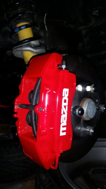

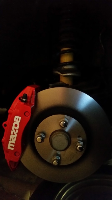

Voilà mes nouveaux étriers. Un grand merci a Noos pour la qualité de son travail. Si je devais lui recommander des étriers et des cales. Je le ferai les yeux fermés.
Je n'ai pas de retour a fournir pour l'instant sur le freinage. Pas eu beaucoup de temps ces derniers temps. Et en reflexion sur des nouvelles jantes ou des cales. Sur les plaquettes.. Montage vraiment facile. Me reste a faire le reglage du répartiteur et la purge ^^

C'est beau! si en plus c'est efficace , je risque d'en commander un :D

+1 c'est vraiment beau!
Avec ce lettrage c'est encore mieux :bien:

c'est beau !!!! :love2: même si j'ai du tourner mon écran pour voir droit :red:
Oui n'oublie pas la tite modif du répartiteur a moins que tu en ai un réglable.
As tu décider de ce que tu va mettre en plaquette finalement ?

j'ai corrigé les photos^^ je les ai mis hier depuis le mobile et depuis le mobile ça me les tournes tout le temps, c 'est corriger plus sympa à regarder.
