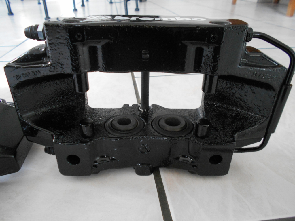

J'ai une petite question, je refait mes etriers ar de boxster 2.7 pour un jour poser ca sur la mx, et j'aurais voulu sortir les guide de plaquette, couper ca propre et repeindre le tout en meme temps. Je vois que sur la photo d'un de ceux de boxster S le guide est sortie, comment as tu fait? je ne vois pas trop la solution... Percer la goupille et le chasser?
merci!

oui correct j'ai fais un essai pour voir si ca valait le coup de faire usiner le guide, mais au final beaucoup trop de risque d'abimer l’étrier. je préfère de loin les couper en place.

Merci cher ami, je pense faire comme toi au final.

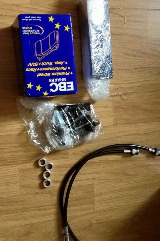

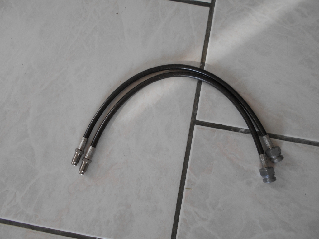

J'en connais un qui va être content
Durite Carbone

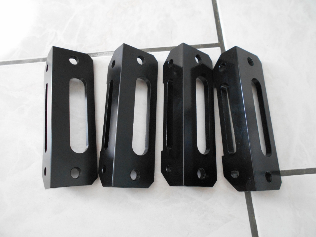

Entretoise de monte étrier S
EBC Yellow stuff
et cale de montage :)
