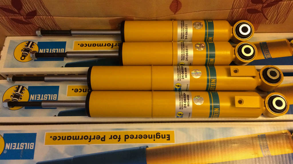

Les Bilstein B8 pour NB, ne sont pas listé dans ton premier message. As tu la possibilité de les vendre ? Et si oui, à quel prix ?
Merci

Commande en cours. Les B8 sont en stock, ça va vite arriver.
Merci patST ! :bien:

Elles sont arrivées Vendredi. Bon le livreur à oublié à comme d'hab, eu la flemme de laisser l'avis de passage. Donc j'ai dû passer dans 4 points relais avant de les trouver. :tantpis:
Pour le reste, prix, service et communication au top. Je recommande vraiment !
