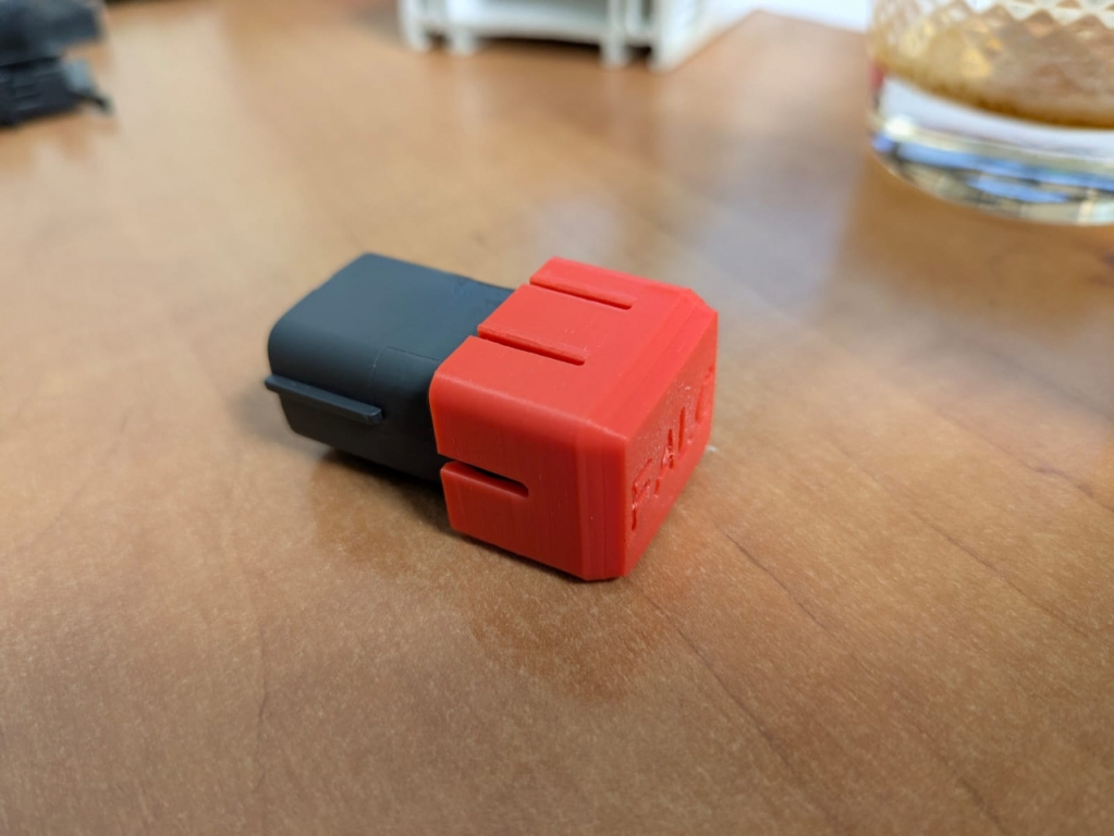

Message Publié : Jeu 30 Jan 2025, 21:40
Message(s) : 2689
Localisation : Bergerac
Salut tout le monde !
Suite a la demande de falc j'ai fait un capuchon pour le connecteur
https://www.printables.com/model/117107 ... r-mx5-nbfl
A imprimer dans une matière qui résiste aux conditions sous le capot
