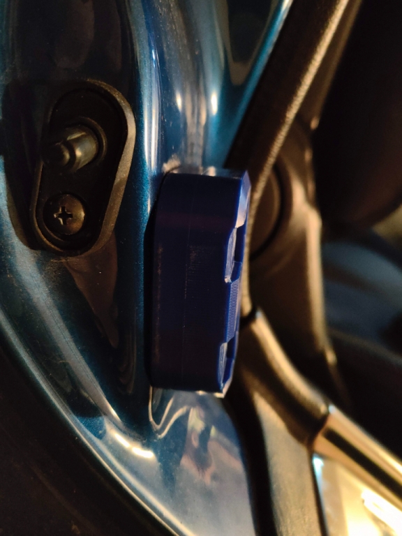

Ceux que j'ai mis dans ma NB. côté conducteur, la porte s'ouvre normalement mais côté passager, ça frotte pas mal, on croit presque que la porte est verrouillée. Le contrôleur au CT s'est fait avoir.

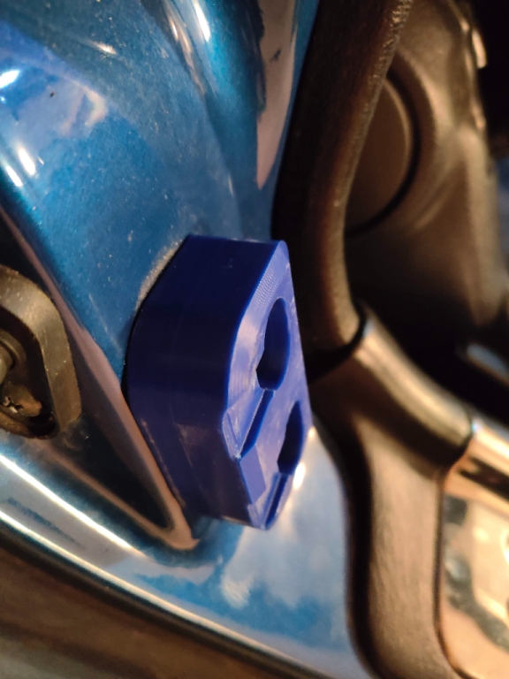

Bonjour, Possesseur d'un NC de 2006, je souhaiterais avant commande avoir un retour d'un heureux propriétaire ayant réalisé le montage. S'agit-il uniquement de faire le remplacement des pièces, aucune modification à apporter (sur le véhicule ou sur la pièce de remplacement) ? Dans l'attente de vos retours d'expérience avant de lancer ma commande. Bonne journée à vous. Thierry.

Tu peux y aller sans crainte, il y a juste 4 vis à desserrer (par contre c’est serré fort). Fait sur ma NC :)

Je confirme, 4 vis ultra accessibles.
Un cliquet et une douille de 10 sont les seuls outils nécessaires.
Tu peux faire ça au tournevis aussi.
De mon côté j'ai mis les plus gros bushings proposé, ils passent sans aucune difficulté sur ma NC de 2006.

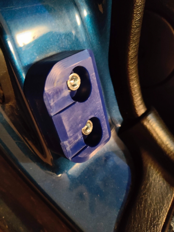

Premières constatations avec les bushings :
Les portières vibrent beaucoup moins ! Sur le même trajet à la même allure j’ai remarqué une très bonne amélioration (surtout depuis l’installation des combinés filetés).
Concernant le comportement routier je ne saurais pas dire, j’ai installé la nouvelle suspension quasiment en même temps…
