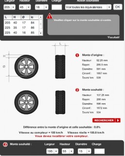

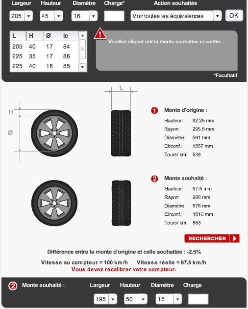

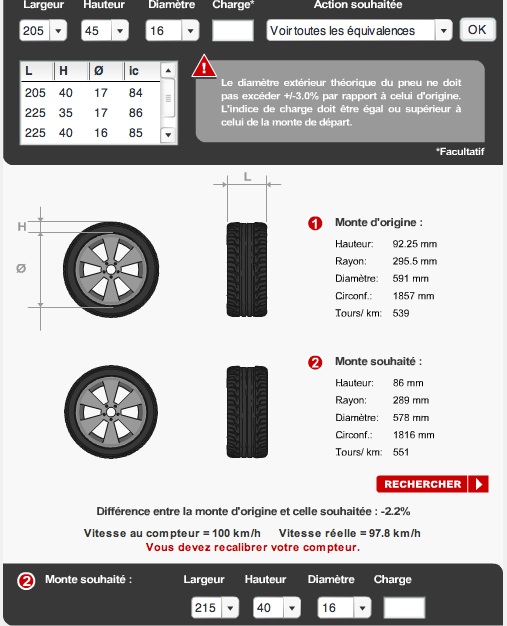

Ours : la monte d'origine en 16" c'est le 205/45, d'autant plus sur une Sportive qui a été homologuée en 16 directement à priori ;)
ça te donne ces comparaisons (on est dans les 3 cas dans les +/-3%, reste à voir si la descente d'une taille en pneus été est bien acceptée au CT) :
195/50R15 'Standard MX 15" '________195/55R15 'Plus proche du 205/45R16'_______215/40R16 'Ta monte taille basse'
Image Image Image
Si on part du 195/50R15 comme monte homologuée de base (Phoenix/10AE/hors "SSP en 16" ") par contre on retombe sur d'autres tailles en 16, dont le 215/40 très proche en effet :
