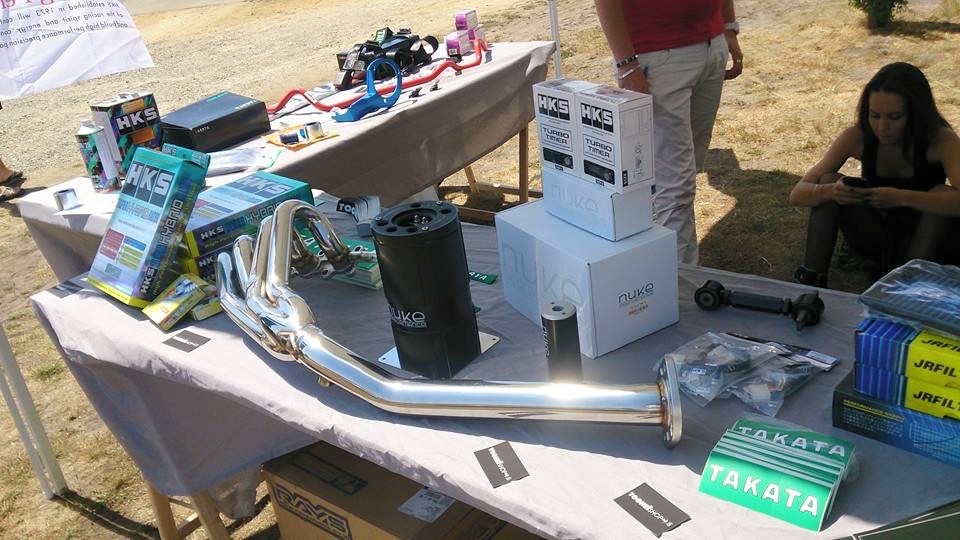

suite a la journée cars meet speedway a escource j'ai rencontré le boss de togeïshop ( pour la 2eme fois) .
sur le stand un beau collecteur racing beat 4/1 en expo . a vu de nez ça serait pour 1.8 nb ( sortie egr mâle) mais a confirmer avec la ref
je l'ai osculté , RAS :bien:
son prix :300€ (bradé suite a erreur de commande) ;)
il n'est pas encore sur le site , il suffit de l'appeler et banco

les NA et NB 1.8l ont une prise EGR male, mais pas située au même endroit.
Quelle est la ref en question ?
Au passage, pour l'identifier :
http://www.racingbeat.com/manuals/miata-header-egr.pdf

j'ai regardé ton lien , c'est donc pour nbfl 01-05 (bung mâle sur tube 4)
c'est bizare , sur ma 99 j'ai un egr male de série aussi :?

Ça ce monte sur une NB 1800 de 1998 ?
la puissance n'est rien, mais ça aide en ligne droite
Message Publié : Lun 20 Juil 2015, 18:18
Message(s) : 6995
Oui et non si c'est vraiement un collecteur de NBFL il faudra raccourcir le reste de la ligne.
J'ai monté un 4-2-1 de NB sur une ligne de NBFL j'ai du rallonger car le collecteur de NB est plus court.

miatissimo a écrit :
merci pour ta réponse, celui qui à une NBFL devrait sauter sur l'occasion
Moi j'en ai une mais pourquoi sauter exactement?
+ de puissance? + de couple? + de bruit?
Que faut-il rajouter?
Joint, pare-chaleur, visserie...
Faut-il changer toute la ligne ou est-il adaptable à celle d'origine?
un collecteur d'échappement seul est déjà assez efficace .combiné a une admission d'air frais , le moteur deviens déjà plus expressif , plus coupleux et agréable :)
niveau hardware , vaut mieux changer les écrous et le joint si ils sont d'origine .
un pare chaleur comme chez track dog racing ou de la bande thermique permet d'augmenter la vélocité des gaz et de garder une température sous capot correcte ( les joints te diront merci). ;)
etpuicébo également :love2:
niveau montage je pourrai pas te dire , j'ai monté le cobalt/JR sur ma nb . ce dernier s'accorde parfaitement avec la ligne d'origine , il faut juste rallonger le faisceau de la lamba (5 min)
perso si j'avais pas ce dernier ça aurait été un RB direct .....ils ont fait pas mal de R&D sur ce collecteur , c'est le top dans les prix abordables :jaime:

Sur NBFL, il faudra aussi changer l’intermédiaire.
Avec catalyseur. Ou sans catalyseur.
flickr
Message Publié : Mer 22 Juil 2015, 18:54
Message(s) : 8997
A savoir que la version catalyseur est pour NB et qu si montage sur NBfl,pas sur que ça passe la pollution,car pas les même norme anti pollution.
Ce fut mon cas qu'en j'ai monter un cata aftermarket de NB1.8 sur ma NBfl...le gars du CT à dut tricher pour qu'elle passe.
