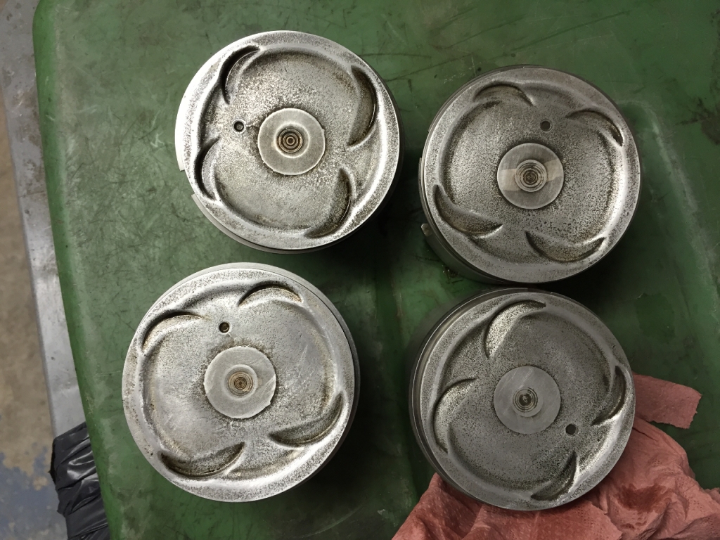

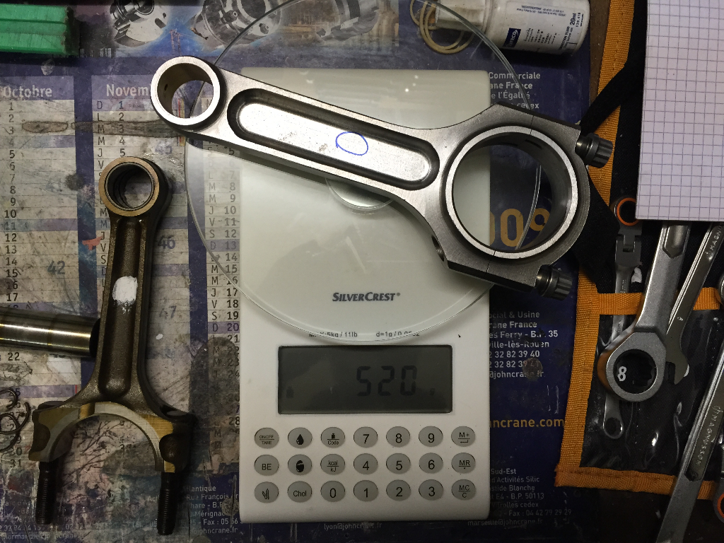

Suite à une réorientation de projet je met en vente ce 'kit' qui permet au B6ZE de NA 115 de faire un passage en 1,7L. Aucune affirmation possible mais je pense pas qu'il y ait de contre indication pour le monter sur les NB 110cv ou bien NA 90. Après tout le vilebrequin est certainement identique.
Le kit comprend:
-4 bielles de BMW forgées neuves achetés à PatST en début d'année (une légèrement travaillée pour faire des essais de coussinets Mazda mais ne généra en rien le montage)+visserie ARP.
-4pistons de SV650 d'occasion tous de la même année en état très correct, j'avais pris le temps de gommer les petits défauts cet hiver. Vue que le SV650 est un 2cylindres trouver en occasion 4pistons de la même année c'est pas super évident :jap:
L'idée évidemment ne vient pas de moi mais du sorcier mécanicien Régis qui a prit soin de faire tout les calculs nécessaires afin de prouver que cela passerait dans nos petits moteurs et que le résultat serait fortement sympathique. C'est bien pour ça que je m'étais moi même lancé dans l'aventure. Tout les détails sur son post qu'on ne présente plus: viewtopic.php?f=84&t=18895&start=1500#p15852159
Pour finaliser le montage il vous faudra des segments neufs de SV650, baguer les bielles en 20mm au lieu des 22, et acheter des coussinets BMW ou bien modifier les encoches pour y passer les Mazda et enfin un joint de culasse en 81mm type Toda ou Maruha.
Un autre projet identique se fait sur le forum pour ceux qui suivent la rubrique des NA et ça avance bien :D
Je serais ravi de répondre à vos questions ici ou par MP dans la mesure où j'ai déjà trouvé la réponse. Pour ma part aucune contre indication sur ce montage, je ne le fais pas car pour mon usage l'intérêt de faire un moteur laboratoire est minim et je préfère me la jouer safe au détriment d'un moteur plus rageur et sympa je m'oriente sur des choix OEM.
L'achat de toutes ces pièces a du me revenir à 500€, je les propose avec livraison en France à 480€
Possibilité de photos supplémentaires en MP.
Ps bielle OEM 527g :aie:

Les bielles BMW forgées, c'est uniquement compatible avec ces pistons ?

Avec une longueur de bielle comme celle ci
il faut des pistons ayant une hauteur d'axe de 25mm pour arriver à fleur du plan de joint bloc moteur/culasse
Si tu veux du forgé tu peux aussi prendre ceux de Hayabusa couplés à des segments de SV650.
Toda a des pistons dans le même genre mais je connais pas la hauteur d'axe comme disait Régis.
Après pour un montage atmo si tu veux pas un taux de compression de furieux le forgé c'est pas nécessaire.
