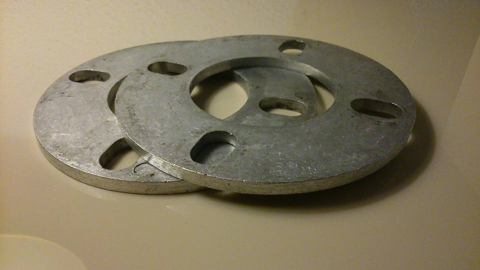

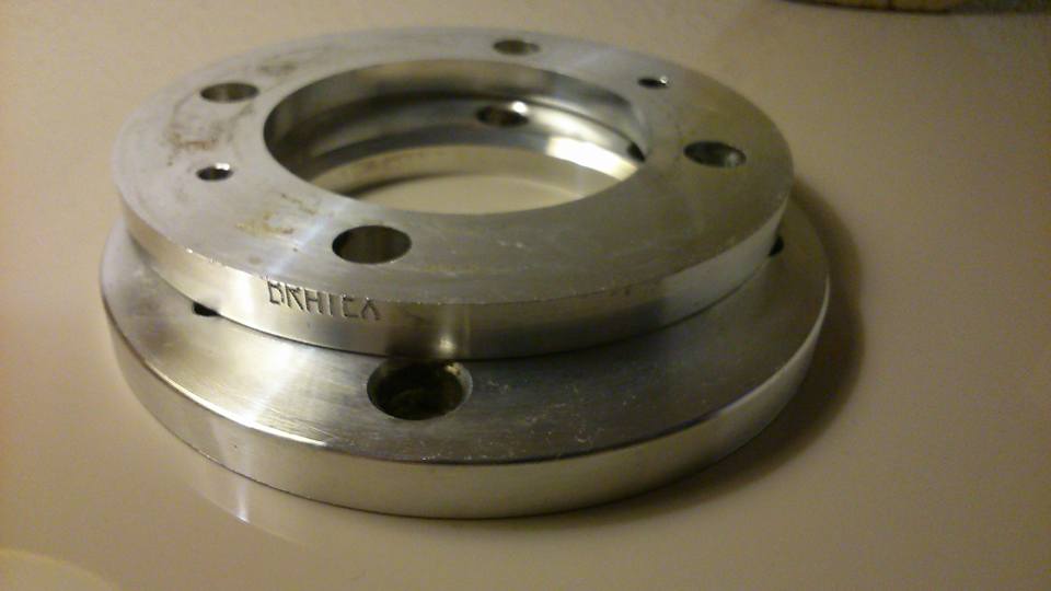

Pour NA ET AUTRES,
cales en 6mm ep.- 4 trous 10 euros +fdp,
cales de 11 mm ep.-4 trous - 15 euros+fdp.

faut changer les goujons avec cette épaisseur ??

Les + 6mm je crois pas non ;)

On dit qu'on peut aller jusqu'à 6mm sur goujons et jantes d'origine. J'ai essayé sur mes XXR et je ne fais que 4 tours de boulons,...

Changement des goujons obligatoire si on mets des cales........faut vraiment être un inconscient pour pas le faire ou un mecano du dimanche :ricane:
