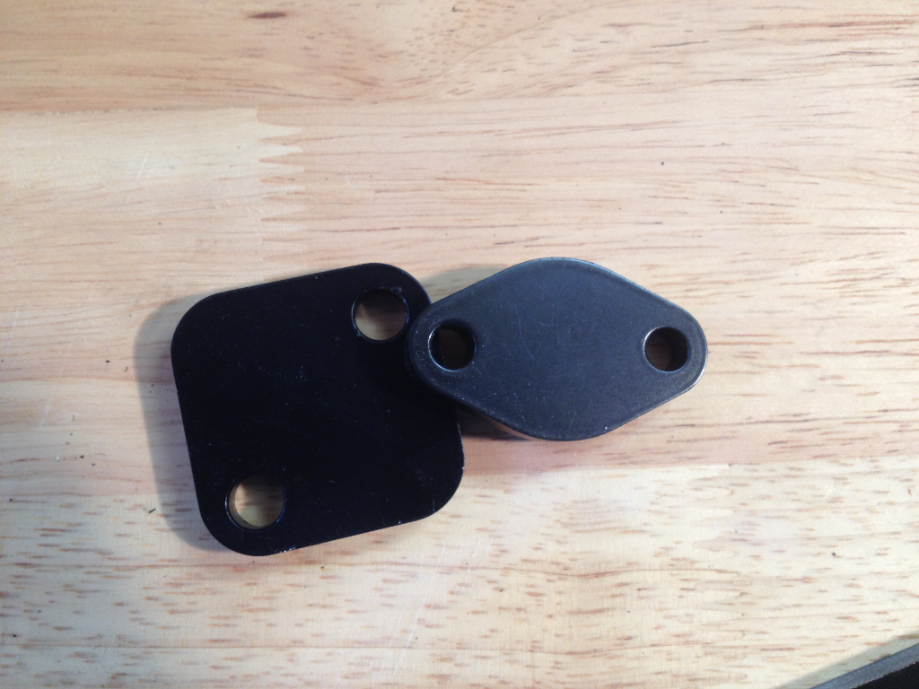

voila j'ai des egr delete pour N/A N/B N/B Fl
15 euro livré avec la visserie 2 boulon 2 ecrous FDP in. 4 kit en stock

y a qu'à visser en résumé ?
Correct.
tu enlève ta vielle vanne EGR toute moche toute lourde. tu garde les joint tu monte les plaque avec la visserie fournie et zou... sur mon moteur:

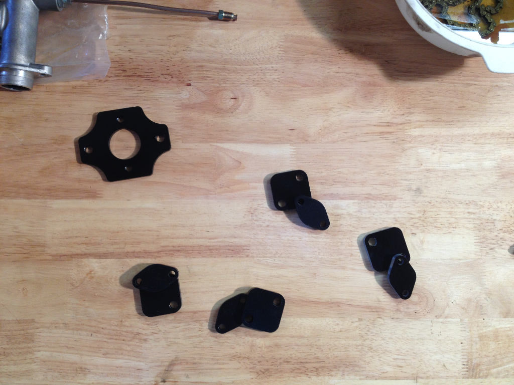

Je me posais une question, qu'est ce qui se passe côté échappement?
Car la je vois des calles pour boucher le collecteur d'admission, mais vous en faite quoi du tuyau qui part du collecteur d'échappement?
pour un collecteur d'origine c'est un bouchon a mettre en plus. que je n'ai pas. FM et les autre en vendent.
sur un collecteur aftermarket sont généralement livrée avec leur bouchon.

tu gardes le raccord tournant d'origine sans le tuyau, une bille en acier d'un roulement et hop c'est bouché :)

pour le tuyaux, comme c'est une bague vissé avec le tuyaux qui en sort, suffit de mettre une pastille métalique sous cette bague.
