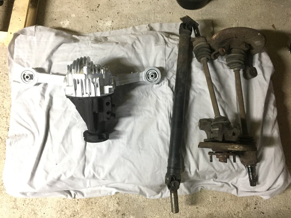

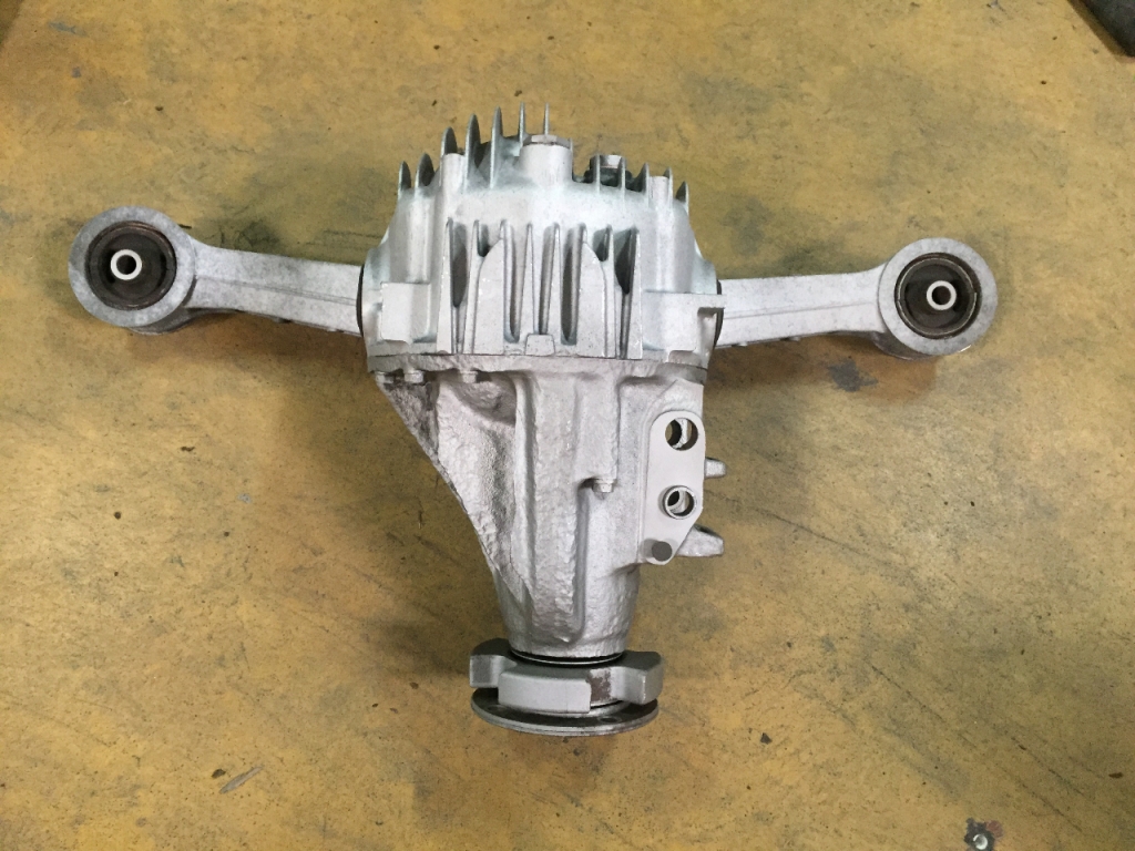

Le kit comporte :
- un pont équipé d'un couple conique 3.9 avec son torsen
- un arbre de trans
- les deux cardans avec les moyeux pour faciliter le montage
En gros c'est plug and play pour une NA et montable sur NB/NBFL bien entendu.

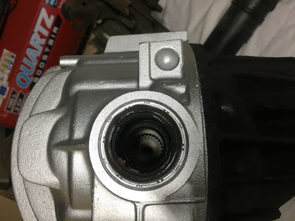

Le pont a été grenaillé, primaire phosphatant, noir haute température et gris pour jante alu.
L'ensemble a 120000kms et vient d'une 10ae (la boite est déjà vendue).
Poids de l'ensemble : 60kg hors palette dispo dans le 54-57-88 sans fdp
Prix hors expédition : 550€ pour le forum (prix plus que raisonnable compte tenu du rebuild réalisé ce week-end etdu fait que le kit comporte les cardans avec moyeux et cardans et arbre de trans.
Si cela ne part pas rapidement, l'ensemble ira sur les groupes FB et leboncoin mais à 600€.
Voici les photos de l'ensemble et des travaux :

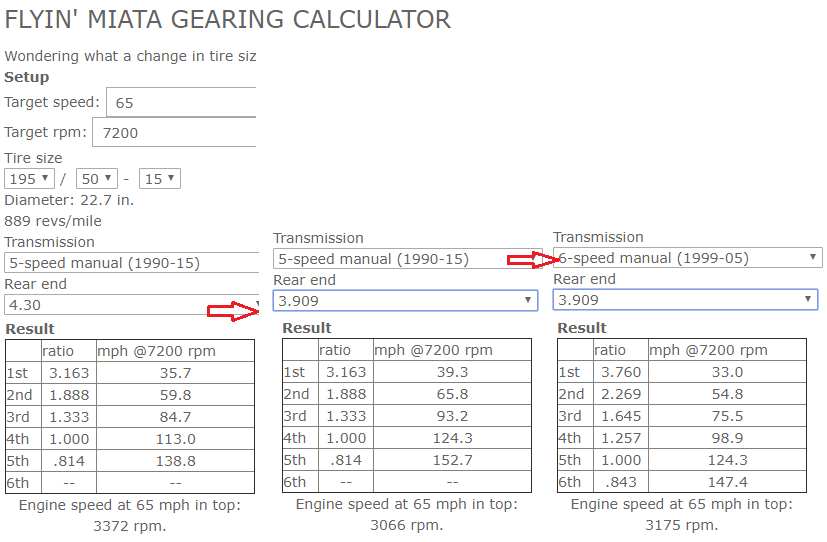

J'ai trouvé un graph pas mal pour les point 4.1 et 4.3.
Mais pas foutu de tomber sur celui du 3.9. :tantpis:
Avec un 4.1 et une boite 6,
Message Publié : Lun 30 Oct 2017, 10:00
Tiens, ta config, avec un 3.9 puis BV6 et 3.9 :
Message Publié : Lun 30 Oct 2017, 10:18
Message(s) : 6995
Ok donc un 3.9 avec BV6 semble pas mal du tout.
Message Publié : Lun 30 Oct 2017, 10:30
Message(s) : 4862
Top Bob Nouveau!
Donc bv6/pont 3.9 tirent à peine plus court sur les 5 premiers rapports que ma transmission stock et le moteur tourne environ 250 tours moins vite à 130 km/h. Régis92n a cette config je crois, et n'est pas malheureux.
En bv6/4.10, la plage de tours à 130km/h est à 50 tours près celle de la BV5/4.3
Donc en résumé, et corrigez si je ne me trompe, comparaison avec bv5/4.3 :
BV6/3.9 : Nervosité à peine accrue sur les 5 premiers rapports et conso réduite en cruising
BV6/4.1 : Gain de nervosité et conso similaire. A moins que l'étagement de la bv6 ne permette un meilleur rendement sur les vitesse intermédiaires?
Je compte donner un peu plus de puissance à mon moteur, sans pour autant monter très haut. Entre 130 et 160ch, en fonction de ce que me permet une MS3 avec une culasse rabotée, mais sans poulies réglables. Et ce n'est pas pour l'immédiat.
Je souhaite avoir une voiture amusante sur les routes de montagnes, une seconde qui permette de glisser en épingle tout en pouvant descendre la conso sous les 8L à 130km/h.
Bv6/3.9, ça peut coller?
