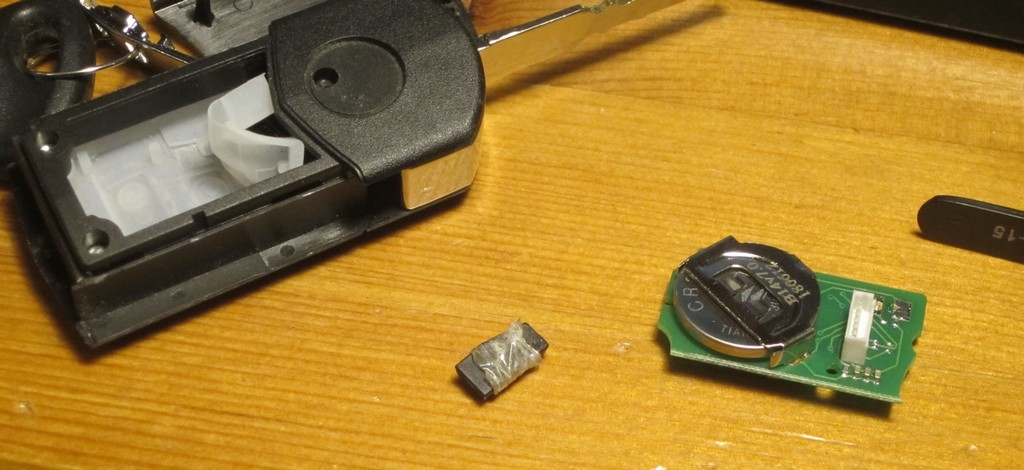

Voici une photo du contenu de la télécommande :
La télécommande d'ouverture est le circuit imprimé avec la pile, ça suffit pour l'ouverture des portes et du coffre (on peut sans doute le mettre dans une coque de télécommande d'origine vide).
La puce 4D63 est le petit truc avec du scotch autour.
