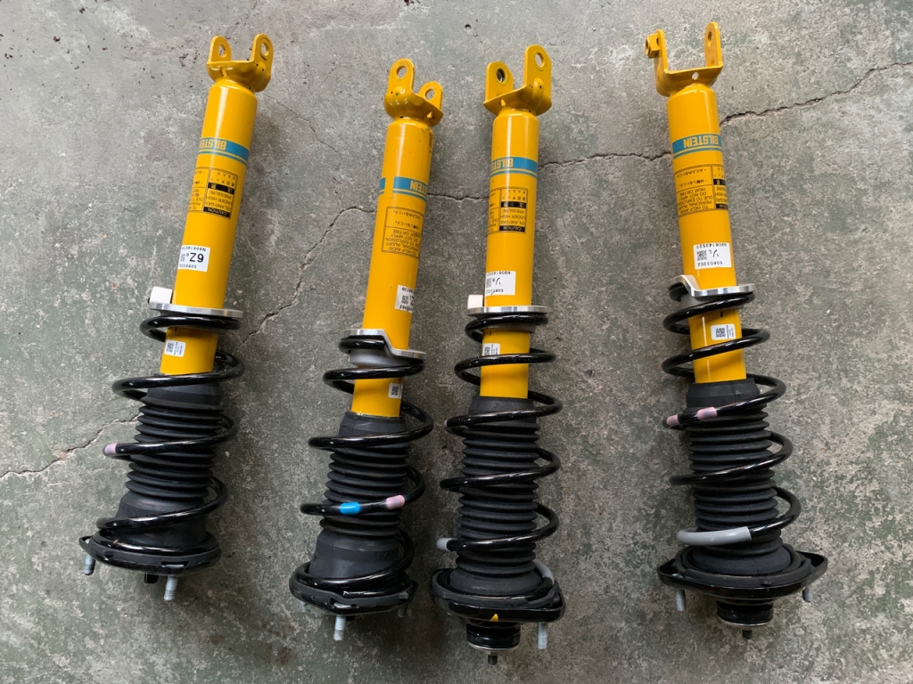

Suite au montage en concession de MeisterR sur ma RF 184ch je vends les suspensions d’origine, toutes neuves!
Les références indiquées sur les amortisseurs sont NA2E34700A pour l'avant et NA2E2870XA pour l'arrière ce qui, selon le catalogue bilstein correspond à du B8.
http://web1.carparts-cat.com/default.as ... NA2E34700A
http://web1.carparts-cat.com/default.as ... NA2E2870XA
Prix de vente : 500€ le lot (valeur neuf environ 800€ sans les ressorts)
A enlever sur Gentilly, je suis également sur Reims de temps en temps.
Expédition envisageable.

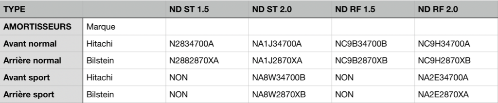

D'après le concess, les références diffèrent entre les RF et les ST => pas compatibles.

C'est un avis pifométrique de sa part ou argumenté avec des références ?

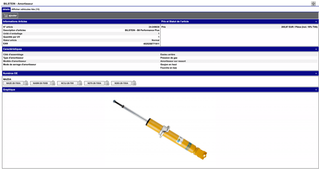

Sur le site où j'ai commandé les miens pour ma NB, ils n'ont pas pas 36 ref pour la ND, B6 ou B8.
Soit origine ou sport d'après eux pas de différenciation ST/RF.
https://www.racing-concept.com/recherch ... 2.0-160-cv
Il m'a donné des références différentes entres les modèles pour RF et pour ST.
Il a aussi pris contact avec Mazda pour confirmation.
Tiens j'étais en train de bricoler un tableau, voilà des références :D
ND 2.0 184 JetBlack GION

Message(s) : 5027
Localisation : Gentilly
Et selon bilstein ces ref correspondent au même produit chez eux (je parle entre 2,0 ST et 2,0 RF "sport")
Avant :
Arrière :
