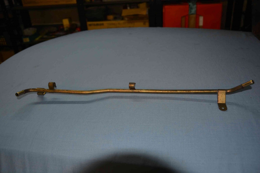

Celle la?
Si OK, 20€ + port.

phmx a écrit :
Celle la?
Celle-là est une durite de dépression, mon cher Watson. On la voit sur la photo "orange" relier le collecteur d'admission au mastervac. Au passage, miaaam le filtre cône qui aspire l'air bien chaud du collecteur d'échappement... :cyp:
