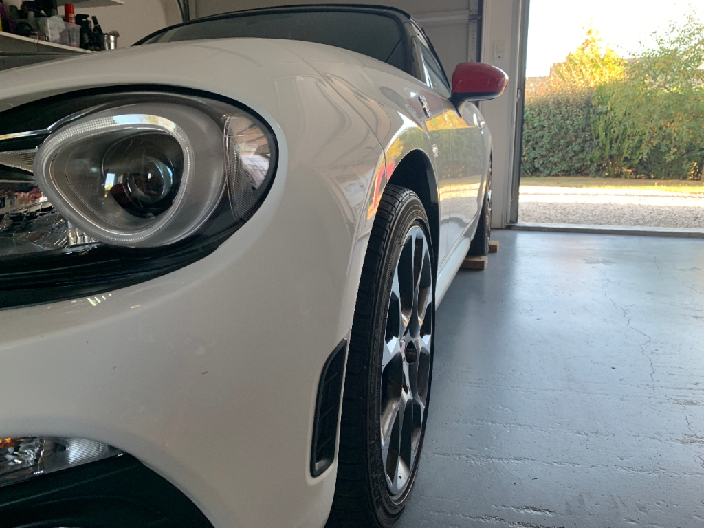

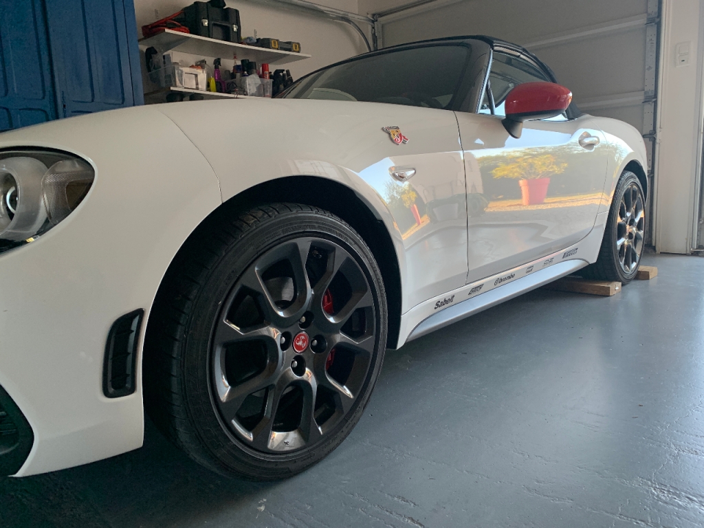

Elargisseurs posés
avec +15 mm a l’avant il a fallu que je raccourcisse les goujons d'origine de 5 mm sinon impossible de remettre les jantes correctement
Message Publié : Jeu 26 Sep 2019, 16:05
Message(s) : 1425
Localisation : IDF - 78
Ca affleure pile poil ! :bien:

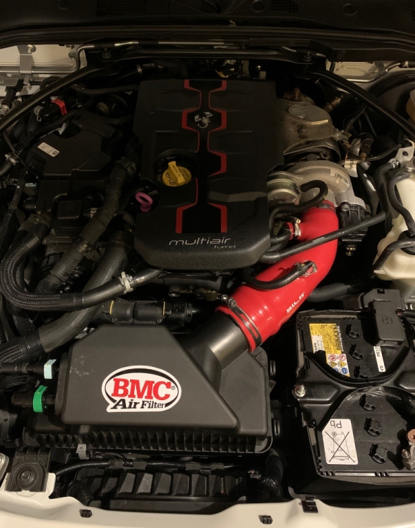

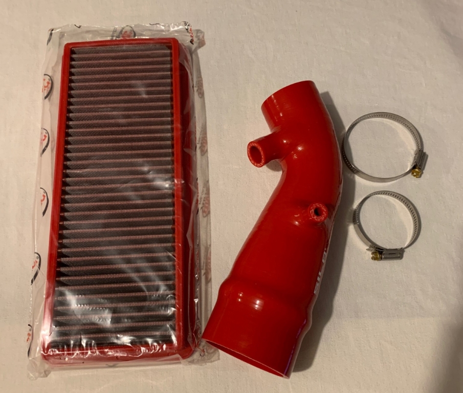

Je continu quelques modifs sur la 124, après les élargisseurs de voies, +15 mm avant et +20 mm arrière par roue,
je m'attaque à l'admission :
- Fitre a air BMC
- Durite silicone lisse Madness500 US
Le but étant d’amener un peu plus d'air avec le moins de perturbation possible vert le turbo
Raccord BAR vers turbo d'origine
Après avec durite Madness
Reste a faire :
- Changement des jantes par OZ Ultraleggera, gain de poids d'environ 2,5 kg par roue
- Reprog stage 1 Vone Racing pour environ +20 à 25 cv et + 50 nm

+ 25 poneys juste en changeant le filtre à air ?
Beau résultat :bien:

surtout avec la reprog sur moteur turbo je pense

Il y a une reprog moteur, l'avantage du Turbo, facile d'avoir du couple et puissance en plus :D

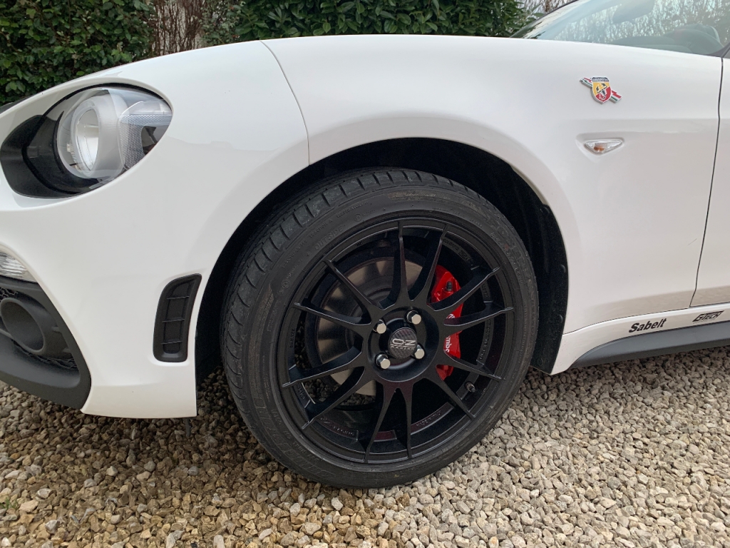

Nouvelle jantes, Oz Ultralegerra
3kg de moins par roues / jantes d'origine
Message Publié : Jeu 13 Fév 2020, 16:56
Inscription : Dim 17 Mars 2019, 19:05
Message(s) : 573
Salut Fougazi37,
Quand je vois ta voiture, je me dis qu'avec une motorisation de mazda 2l elle me ferait craquer. :bave:
Message Publié : Jeu 13 Fév 2020, 20:07
Message(s) : 3825
Très belles ces nouvelles jantes ;)

merci de vos retour
ah le fameux débat moteur atmosphérique / turbo, j'ai eu les 2 sur des sportives, il faut s'habituer
