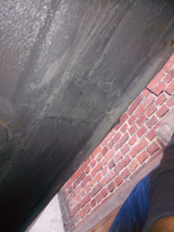

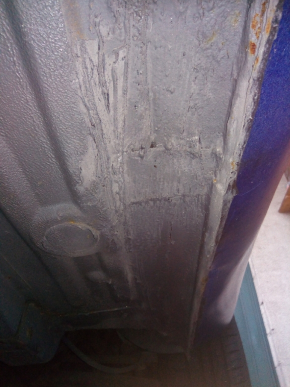

dave59 a écrit :
j ai été un peu déçu elle a passé le ct avec de la rouille
Oh bordel. J'ai trouvé mon maître en corrosion :woo: :woo:
Sérieux, c'est pas possible :o Ca s'est résolu comment cette histoire? J'espère qu'ils n'ont pas maquillé ça à la truelle et au mastic.

Si j'ai compris: tu a achèté la voiture avec un CT dans cet état de corrosion, puis il la reprend pour la refaire?
Je veux bien, mais il l'a gardé combien de temps? Et surtout, ça ne devait pas être super rentable pour lui, vu le temps à (normalement) passer dessus pour la refaire.
Il faudrait nous refaire des photos après, avec en effet la voiture sur le pont. Le souci avec les réparations carrosserie, c'est que c'est souvent très beau une fois sorti de l'atelier, et qu'on ne peut juger de la qualité/durabilité de la réparation que quelques années après...

salut j en est fait deux à l arrache, elle est restée deux semaines
c était un véhicule en dépit vente

bonsoir, je pense refaire le contrôle technique pour voir si il y a une différence par rapport au premier, j ai un gros doute et je dois avouer que je me suis fait avoir
je suis un peu dégoûté :cry:

On dirait bien une rustine de tôle soudée +/- à l'arrache, on devine la formé carrée, on voit le cordon de soudure (et même 2 "boules" même pas meulées), suivi d'un tartinage d’anti gravillon.
Ca pourrait éventuellement passer le CT si le mec ne creuse pas trop, mais j'ai surtout un doute sur la perénité de la réparation... A mon avis, dans 1 ou 2 ans, ça reperce, et je mets ma main à couper que la corrosion continue de progresser à l'intérieur du bas de caisse.
Tu peux déjà ôter les seuils de porte (ils sont clipsés, en faisant levier délicatement tu peux les enlever, ça libère des trous ou tu peux jeter un œil avec un lampe, ou mieux, avec une caméra endoscopique si tu en trouve une)
Après, comme je dis, j'en ai eu pour presque 5000 balles sur la mienne, et ils l'ont gardé 6 mois (mais n'ont pas bossé à temps plein dessus :aie: )
Le mec qui le refait gracieusement va bouffer sa marge, et il peut être tenté de masquer ça vite fait. Et là, ça y ressemble :sic:
