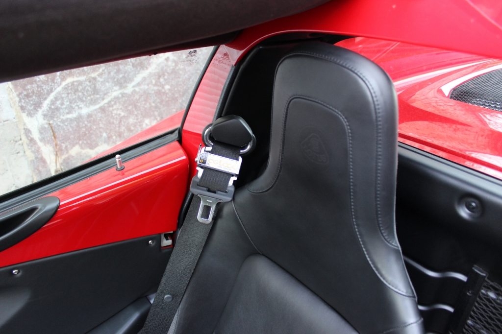

comme notre ami shurikn,
"cg lock" testé sur spa! c est génial!
on bouge quasiment plus dans le siège, en n étant pas coincé comme dans un harnais
on s y habitue même en daily, par contre a chaque nouveau passager,il faut expliquer ou aider
ce qui donne :love: ou :aie: en fonction de qui on attache :lol:

Comment cela marche-t-il ?
On boucle la ceinture et on la tend ensuite avec le levier ?

le levier sert a pouvoir débloquer le système...
donc
1. on utilise le levier pour positionner le système au bon niveau (si pas deja le cas)
2.on boucle la ceinture
3.on tire sur la partie haute de la ceinture
le but est de bloquer la ceinture entre la boucle et le boulon d extrémité basse
la ceinture passant dans le système est bloquée dans un sens et libre dans l autre, un peu comme certaines ceintures de pantalon
