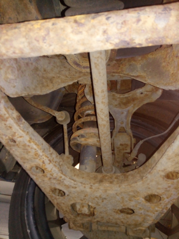

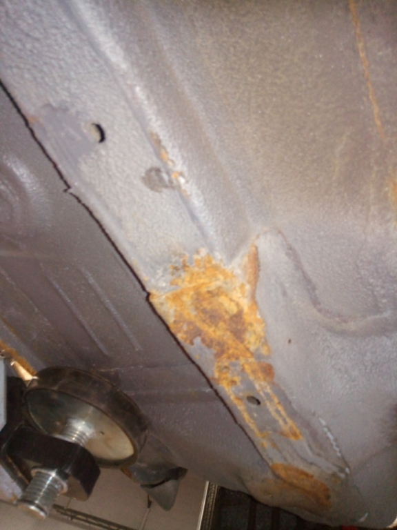

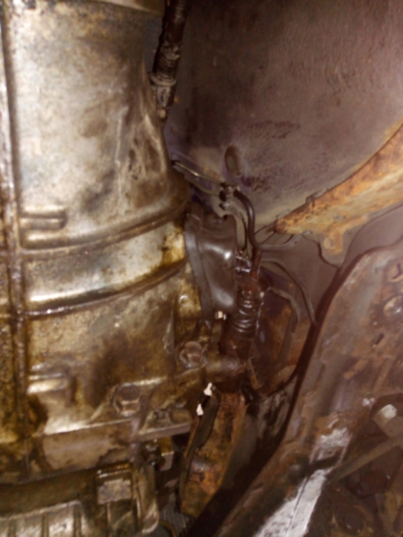

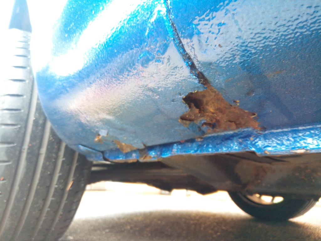

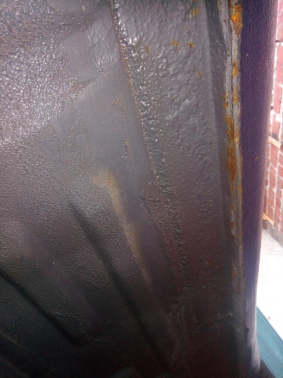

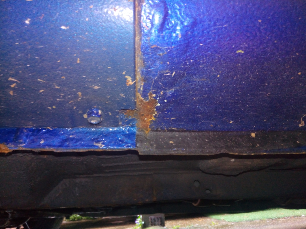

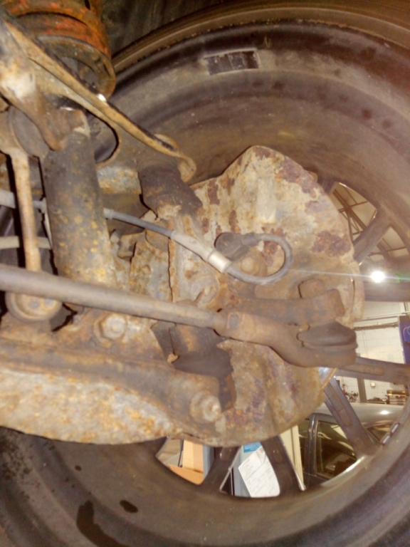

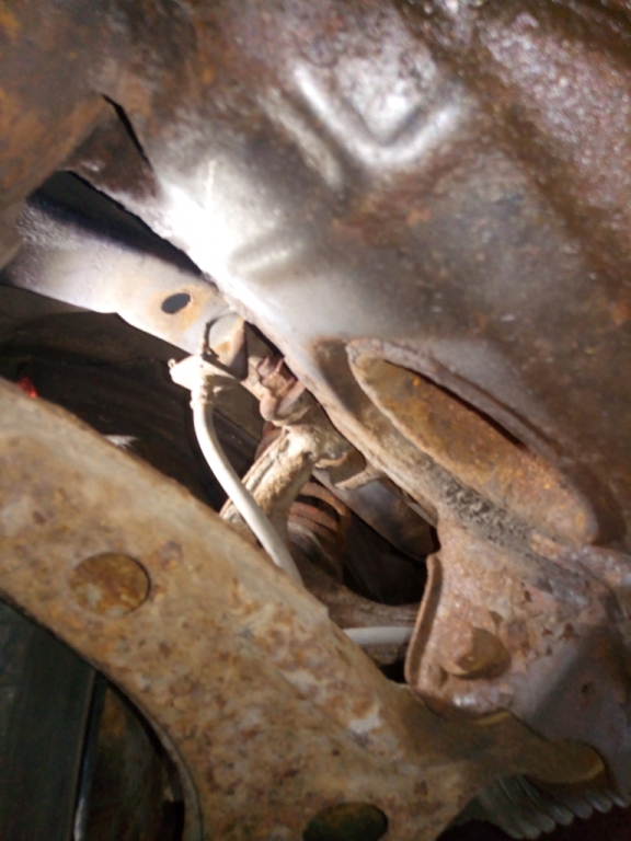

aller voici la galerie des horreurs, je vais prendre un expert
8800 euros pour cette merde je suis écoeuré
regardez sur quoi on mets une peinture neuve j ai vraiment la haine
quand aux longerons je n'ai rien vue il y une pièce soudé dessus
alors oui les ailes avant on été remplacé mais quand le garagiste à mis la voiture sur le pont
je suis tombé à la renverse
ça fait cher le kilo de rouille

Mon dieu... ça dépasse l'entendement...
Sachant qu'on trouve des modèles de mx5 identiques mais en état correct (sans aucune rouille) et avec le même kilométrage dans les 6k euro...
Personnellement je n'aurais pas mis 1000€ dans un véhicule dans cet état, vu ces dernières photos, à la louche je dirais qu'il faut compter au bas mot 10k€ pour refaire le minimum nécessaire...
juste pour savoir, dans l'annonce j'imagine qu'il était bien indiqué les phrases habituelles :
"Contrôle Technique OK
Pas de frais à prévoir" :ricane:
"Peinture neuve
Nos voitures sont peintes dans notre atelier depuis septembre 2018 par nos soins. Les deux ailes arrières sont systématiquement changées par des ailes neuves pour prévenir des futurs problèmes de corrosion récurrente sur les MX5"
"Changement de la courroie de distribution" >> si tu dois la faire expertiser, je te conseille VIVEMENT de faire contrôler ce point, car on a déjà eu la preuve que ce n'est pas le cas même quand c'est indiqué.

ça doit pas passer le CT un truc pareil
c'est les longerons que j aimerais voir
y a plein de photos mais pas les longerons je craint le pire
