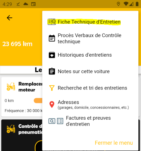

- Fiche technique d'entretien (pour les voitures en mode "détaillé")

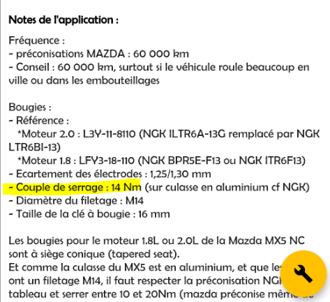

Dans les spécifications est-ce que les couples de serrage sont mentionnés ?
MX-5 ND 1.5l Skycruise Takumi
Carrosserie jet black
Sellerie Cuir Nappa Burgundy (Bordeaux)
Capote souple Silver
Année : 2020
Localisation : Périgord
Message Publié : Dim 11 Juil 2021, 20:01
Inscription : Mar 6 Oct 2020, 12:58
Message(s) : 62

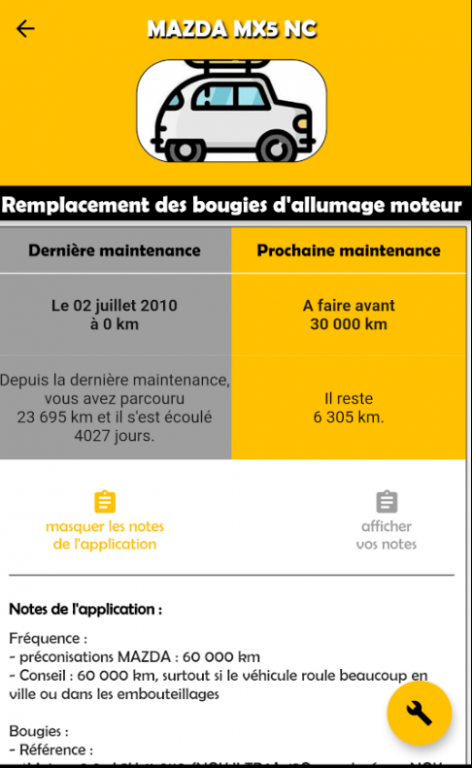

=> Pour les voitures en mode "très détaillées" comme la MX5 NB, NC et ND déjà présentes dans l'application, il y a les couples de serrage permettant de faire les vidanges et le couple de serrage des vis de roues, les bougies d'allumage.
Il suffit d'aller voir dans les notes de chaque entretien.
Par exemple pour les bougies :

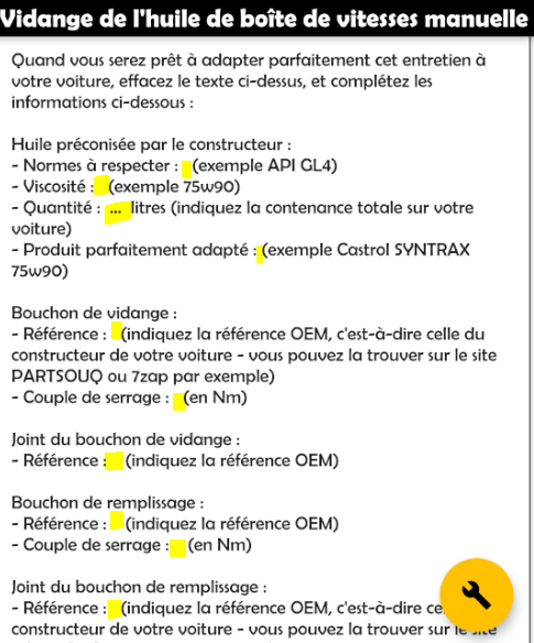

Dans les notes d'entretien des voitures en mode "à détailler", il faut ajouter les informations :
Si quelqu'un souhaite améliorer une voiture existante dans l'appli, il faut venir m'en parler sur le forum, me donner les informations à ajouter ou corriger, et je publierai une MAJ pour que TOUT LE MONDE puisse en profiter ensuite.
Enfin, toutes les notes se retrouvent dans la fiche technique d'entretien des voitures en mode "très détaillé".
