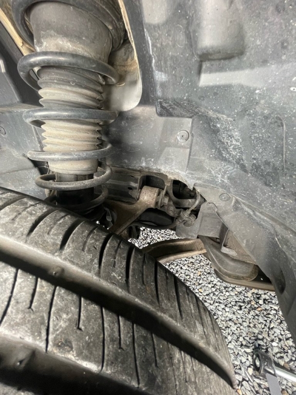

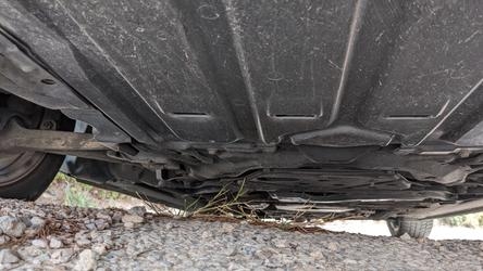

Merci à tout le monde pour vos messages. Dans le coin j'ai vu cette NC avec un toit rétractable électrique (NC-RC je crois).
Le parechoc sera repeint pour être totalement raccord avec la carrosserie, le dessous me semble correct. 2007 140000 kms
Le vendeur est super sympa, pas avare en photos. Qu'en pensez-vous mes chers spécialistes ?
Papa du futur conducteur de MX5
Message Publié : Mar 6 Sep 2022, 19:20
Message(s) : 7514
Pneus hiver donc doit rouler tous temps. Esthétiquement surement très moyen niveau chassis mais c'est bien moins grave que sur NA/NB.
Faut voir tout le reste.

Salut jaif72,
Merci pour la réponse super rapide. le reste c'est l'intérieur ? elle mérite un petit pont et un traitement des pièces pour être tranquille ? y a la même en gris foncé sur Toulouse, je vais peut-être aller la voir. j'aime beaucoup les rondeurs de la NC et le RC contribue à sa gentillesse. ;)

Attention à la possible conso d'huile sur les 1.8.
Message Publié : Mar 6 Sep 2022, 19:34
Message(s) : 1208
Localisation : là haut
Modèle : 2022

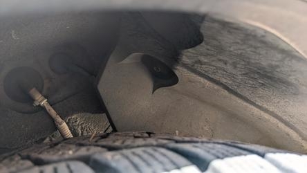

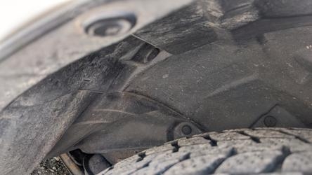

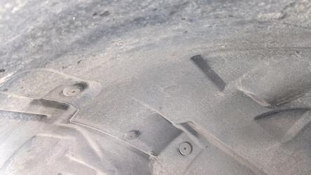

Les passages de roues sont en plastique donc impossible de voir quoi que ce soit de révélateur.
Pour le reste, à part les amortos qui ont vécu, je trouve que c’est pas moche.
Cette Mx en pneus hiver tend à prouver qu’elle roule souvent, ce qui est bon pour la mécanique et les pièces en caoutchouc (silentblock, joint…etc) :)
Ce n’est pas une 1.8 mais une 2 litres ;)
Du coup, à 10 400 € elle est bien placée, surtout en RC.

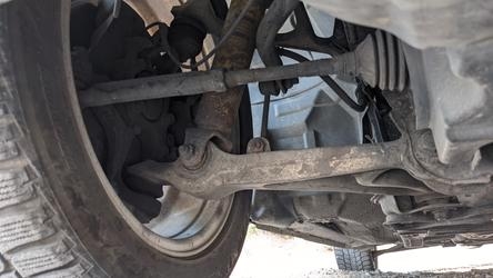

Le combo jantes non d’origine et pneus hiver ne sera d’aucune utilité en Languedoc, sauf à se balader en Aveyron ou Lozère en hiver ;) Faut demander si les jantes d’origine sont fournies, et montées avec quoi ?

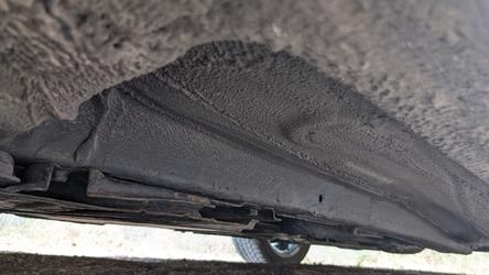

Sinon les dessous sont corrects, excepté les fixations inférieures des amortos qui vont compliquer leur dépose…

…et les biellettes des barres stabilisatrices… remplacement à prévoir.

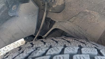

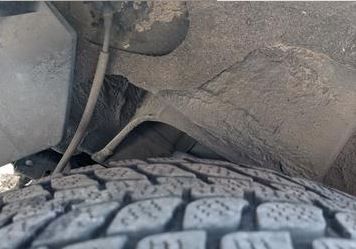

C'est moi ou elle parait un peu haute du train avant ou basse du train arrière? Il y a la belle mère dans le coffre?
Affaissement? Il y a peut être une petite négo à lancer sur ce point...
Avec quelques pièces neuves, des amortisseurs/ressorts et pièces connexes, citées ci dessus, elle devrait encore donner pas mal de plaisir ; bien entendu, les grises sont les plus jolies :D
Il me semble avoir vu quelques toits durs avec des impacts ou une peinture fanée, ici même, j'estimerai ce toit à deux zones en carrosserie soit 250€ x2 = 500€ min. mais un support en plastique/fibre demande peut être plus de savoir faire?

Par contre je n'arrive pas à comprendre ce que je vois, tôle sale ou rouillée? ou cache plastique?

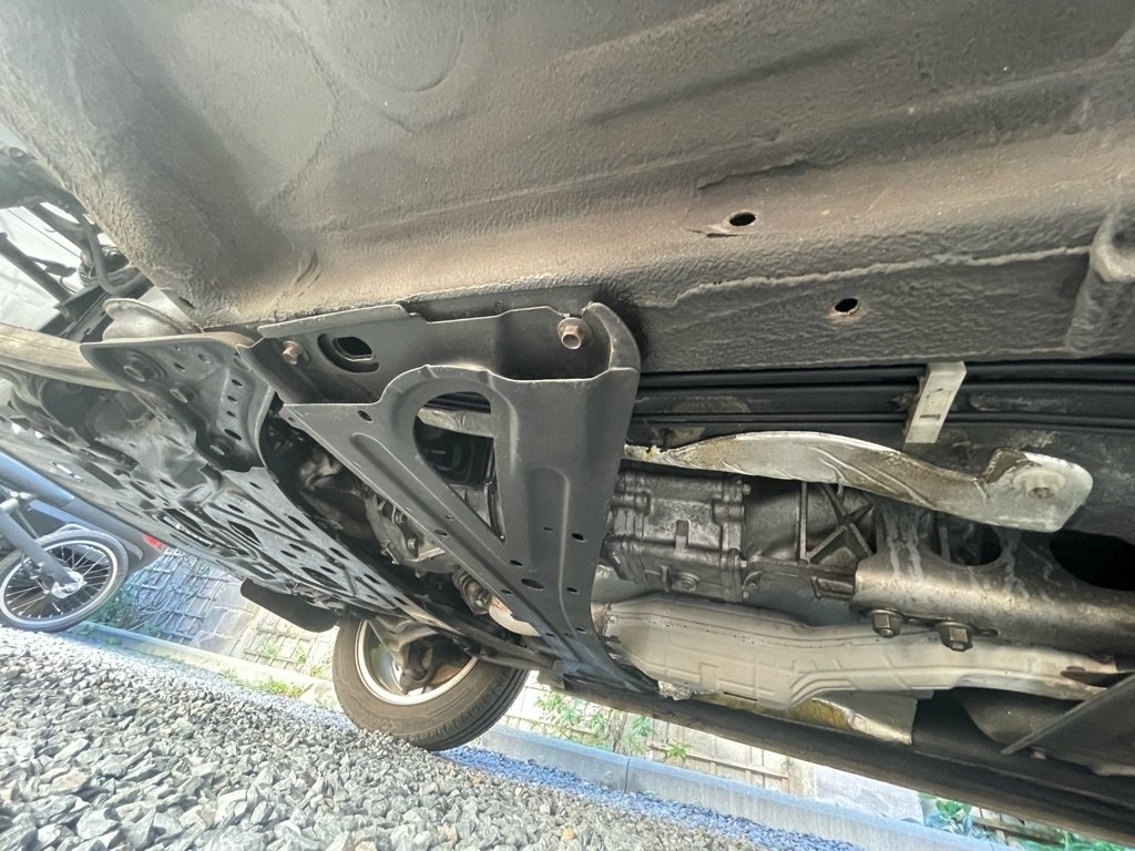

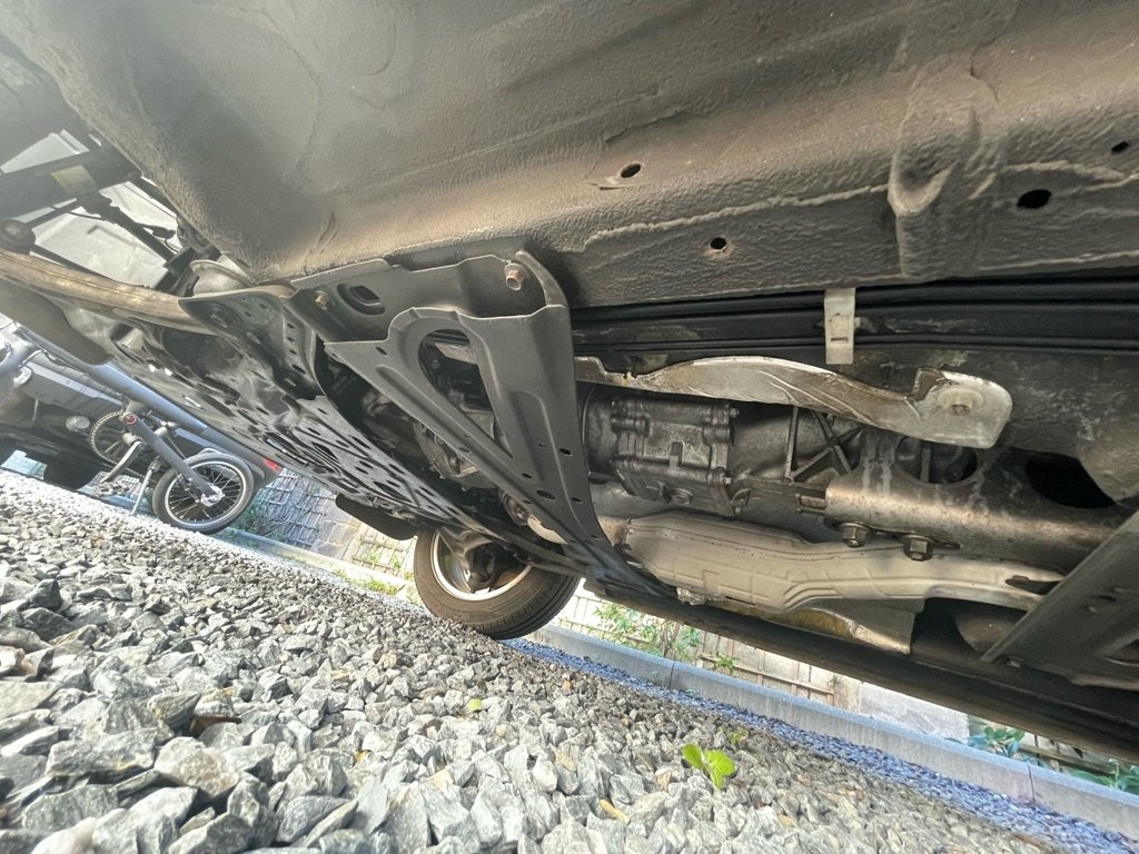

Je vois celle là en pas RC à 8900€ :
https://www.leboncoin.fr/voitures/2226727595.htm
avec des photos du dessous que mes yeux de newbee qualifieront de très propre. le vendeur part vivre l'amour en RD
des photos de dessous :
Qu'en pensez-vous tu là dis donc ?

Suis pas archi connaisseur du modèle mais là, comme ça, c'est drôlement engageant. :oui:
