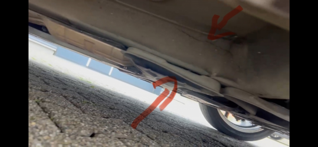

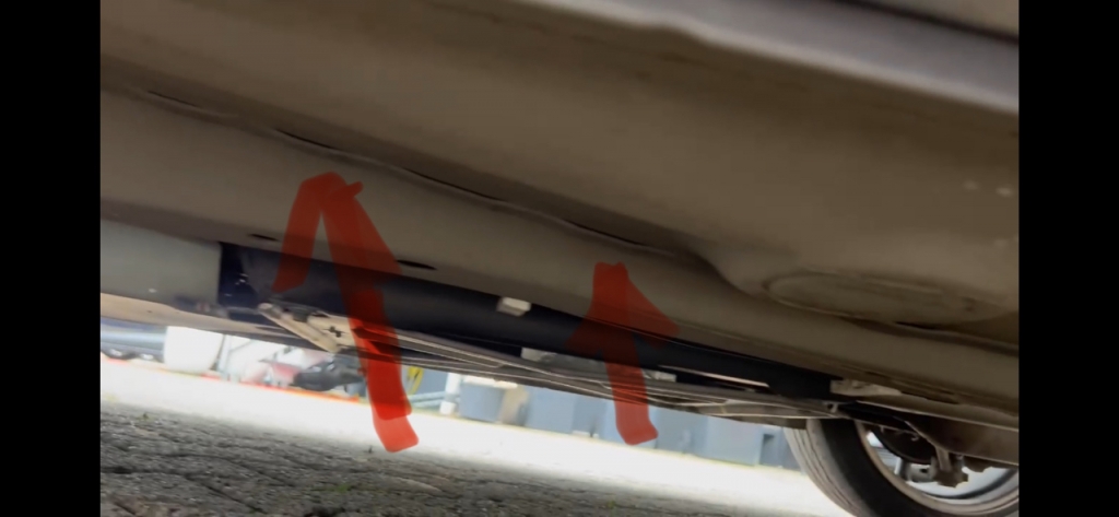

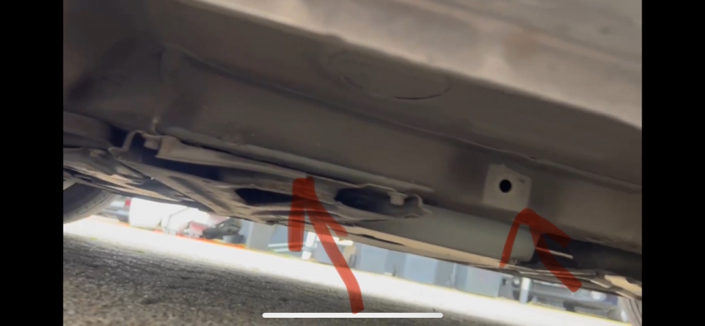

J'ai trouvé une candidate quisemble ps mal mais elle est loin
Le vendeur (grosgarage allemand) m'a envoyé entre autres une vidéo de dessous a ma demade. Super efficace!
A priori, coté rouille, c'est correct.
Par contre, en faisant des arrêts sur image, je me suis posé qqs questions pour lesquelles votere avis m'intéresse
Fleche du haut: Vous pensez que c'est une fissure ce truc?
Fleche du bas: la traverse vous semblez t elle dans son état normal? Moi elle me semble tordue mais je suis peut etre trop méfiant
Fleche de gauche: Est-ce normal que la traverse ait cette tête là ?
Flèche de droite: on dirait que qqc a été enleve. Qu'en pensez-vous?
Les especes de "vaguelettes" vers ce qui me semble etre des points de soudure sont elles normales?
Message Publié : Jeu 11 Avr 2024, 07:10
Là ça a l'air propre, un peu trop, on dirait que tout a été repeint. Pas top :sic:
