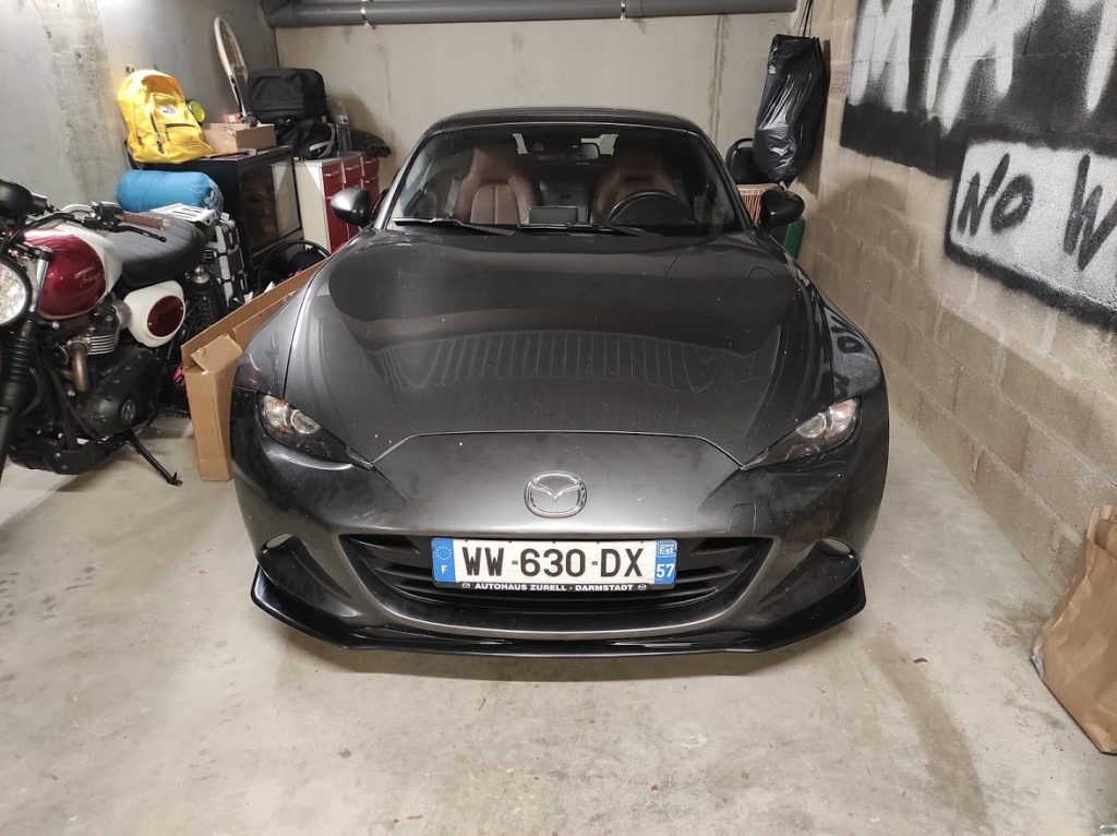

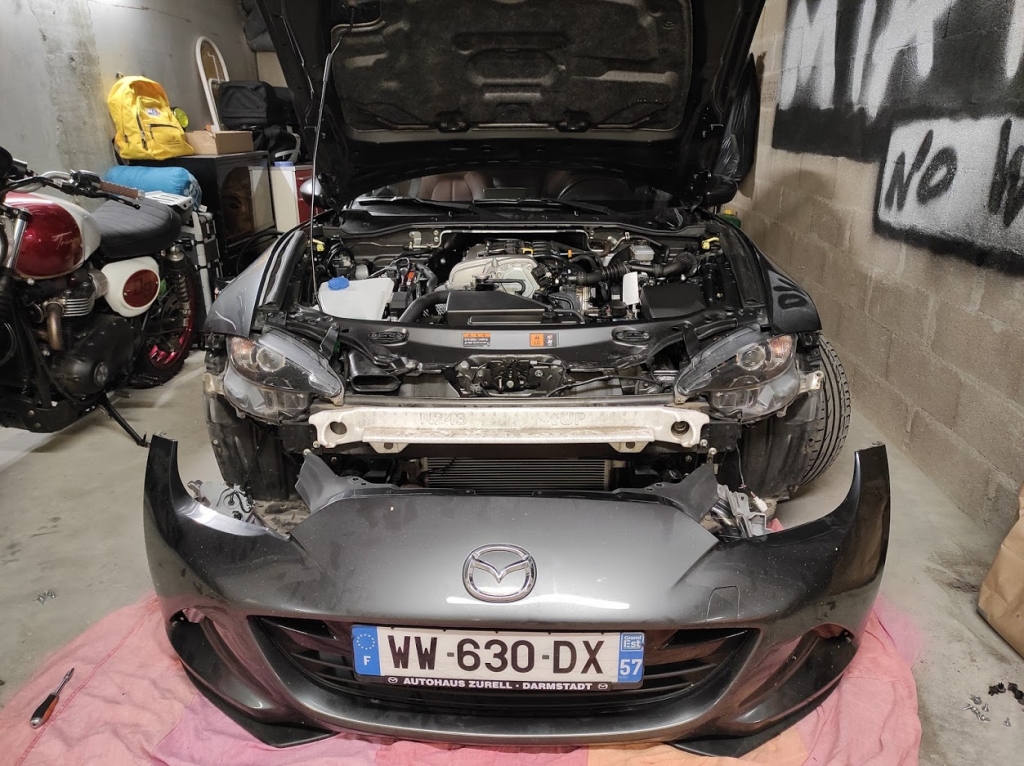

Petite modification du début d'année, ajout d'une lame avant de chez Bayson R. Le diffuseur est également là mais il sera monté dans les prochains jour.
Super content du résultat, j'avais du mal à trouver une lame avant qui ne fasse pas "trop".
Je la trouve juste parfaite :love:
Préparation du terrain :
Une fois montée :

Sympa le look, j'aime bien. :bien:
Pas trop compliqué à monter?

Un jeu d'enfant ! J'ai passé plus de temps à monter/démonter le parechoc qu'à monter la lame (j'ai 2 mains gauches et j'avais peur de casser quelque chose).
Pas besoin de démonter le parechoc si on a de quoi la lever (cric + chandelle) mais je suis très mal équipé pour bricoler...
C'est la première fois que je reçois une lame avant avec une notice de montage, on ne peut pas se tromper. La lame reprend les trous des petites lames d'origine sur les côtés ainsi que les retours qui passent dans les passages de roues. Tout est fournis avec (vis + rivets) pour un prix vraiment très correcte (un peu moins de 350€ la lame, le diffuseur et les frais de douane).

Jolie combinaison de couleurs ! :bien: :D
Pas trop difficile le démontage / remontage du pc avant ?

Plutôt classique comme couleur pour une RF mais j'adore :love:
Pour ce qui est du montage/démontage du parechoc avant, c'est assez simple. J'ai regardé une vidéo avant de me lancer histoire de ne rien louper.
4 clips + 1 vis par passage de roue, 8 vis et 2 clips sous le parechoc, 4 clips et 2 vis au dessus du parechoc et ça sort. Il ne reste plus qu'à débrancher les cosses des veilleuses et c'est posé :D

Sympa la lame ;)
A l'occasion, tu Pourras nous faire des photos de profil et 3/4 pour qu'on voit ce que ça donne sous d'autres angles, stp merci.

Sans problème, il faudra juste attendre les beaux jours. Vu la météo en ce moment en Moselle, je ne la sors pas :non:
