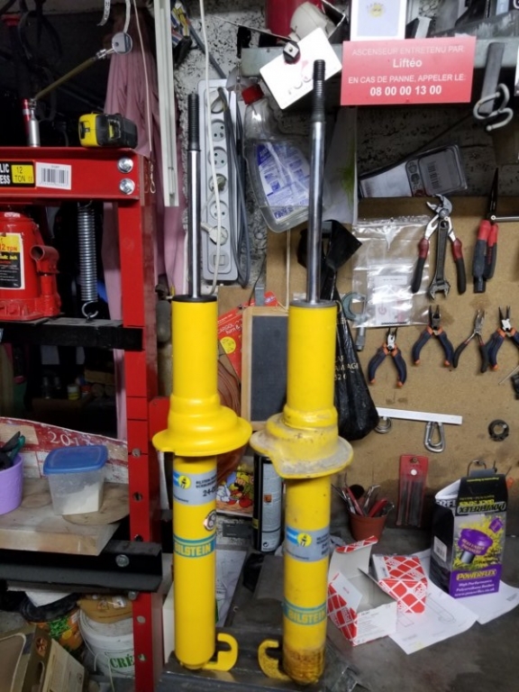

Pas con ça. Quelle est la longueur écart entre les b6 et b8 ?
Tu pourrais nous mesurer la hauteur entre le centre jante jusqu'à l'arche à l'avant et à l'arrière ?

La voiture de ma femme est une Alfa Romeo GT de 2007 ;)
B6 à droite, B8 à gauche.

OK
Après réflexion, je me dis que si on fait ça sur une ND, pas sûr que ce soit efficace, je pense même que ça va être plus raide que les B6 avec ressorts Eibach. Car avec les B8 qui sont plus courts, les ressorts d'origine vont être tassé, donc en gros, ça fait une grosse précontrainte.

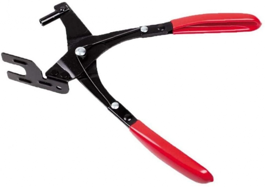

Alors aujourd'hui montage du Bruyanceux.
A savoir un Cobalt.
Mise à part une petite galère de démontage de goujon vite résolu grâce à vous les potos du fofo.
https://www.mx5france.com/forum/viewtopic.php?f=14&t=27773&p=16341047#p16341043
Il suffisait d'y penser mais moi j'y avais pas pensé.
Il faut dire que je m'étais équipé de l'outil magique.
Avec ça les caoutchouc sautent super facilement et pas besoin de noyer ça au liquide vaisselle ou au WD40. Tu pousses ça sort !
