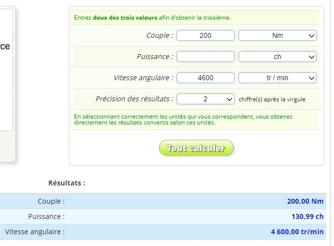

Un calculateur puissance couple ici pour ceux qui ont la flemme de faire une multiplication https://www.toutcalculer.com/mecanique/puissance-couple.php#calcul
Pour ceux qui douterait de mes dires, je les invites à faire un petit test :

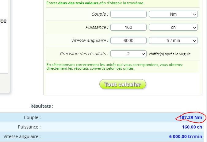

Prenons par exemple la ND en version 2L 160cv, elle est annoncée pour :
Puissance réelle maxi 160 ch / 118 kW au régime de 6 000 tr/min
Couple maxi 200 Nm au régime de 4600 tr/min
Si on regarde à 6000 rpm avec la puissance max, on obtient 187 Nm de couple.
Si on regarde la puissance au moment ou son couple est maximum à 4600 rpm, on voit que ça correspond à 131 cv

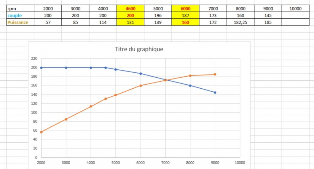

Avec ces 2 points de couple (celui donné + celui calculé à 6000 rpm), si on prolonge cette droite descendante dans les tours on arrive à 173Nm à 7000 puis 160 Nm à 8000 puis 145 Nm à 9000.
Cela donnerait le graphique ci dessous :
Tout ça est purement hypothétique à titre d'exemple pour la compréhension.
On voit donc qu'en ayant simplement décalé le rupteur à 9000 rpm on arrive à 185 cv (en supposant que le moteur soit capable de monter à ce régime bien sûr). Cela signifierait que ce moteur serait 100% identique en conduite jusqu'à 6000 rpm, sans aucune modification et pourtant il prend plus de puissance maxi. Regardez à 8000 rpm, on est à 182cv et à 7000 on est à 172cv, mais rien ne serait agréable de le pousser au delà de 6000 car l'accélération (le couple) serait de plus en plus faible et passer au rapport supérieur pour revenir sur la courbe de couple max serait bénéfique.

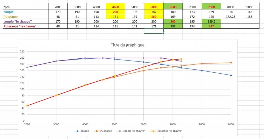

Maintenant, si j'ajoute ces informations.
Le chauve a écrit :
Je suis a 197cv a 7300rpm et a peine en dessous 200nm à 6600rpm de couple.
Contact pris avec SPS , je suis inviter a repasser sur leur nouveau banc dès que possible, pour eux les 200cv sont dépassés, ça a été le cas dans 100% des préparations SG205.
Je confirme qu'à partir de 4000rpm mes sensations sont complètement différentes.
Ma femme l'a aussi constaté. :D
Elle a aussi remarqué le son très raisonnable émis par la ligne d'échappement FMS (Friedrich Motorsport).
SPS utilise de l'essence 100ron pour le passage au banc, ayant du remettre du carburant pendant mon trajet retour, le passage au banc a Dijon à été fait avec du 98ron.
J'ai donc ajouté les données que tu donnes suite à ton passage au banc dans les cases vertes.
On voit nettement que ça donne forcément un couple supérieur par rapport à mes courbes d'origine (très théorique).
Forcément tu as dû augmenter ton couple un peu partout, mais si je te lis, tu le ressens après 4000 rpm surtout, donc j'ai juste décalé le courbe "d'origine" de façon très linéaire, ça donne ça :
Donc à mon avis, tu as gagné en couple entre avant et après modification, sinon tu n'arriverais pas à ces valeurs juste en décalant ton régime max de rotation (rupteur).
Voilà, c'était long à lire, j'ai eu envie, c'est tout :)
On verra si tu refais un passage au banc ce que donne les courbes et les valeurs. ;)
