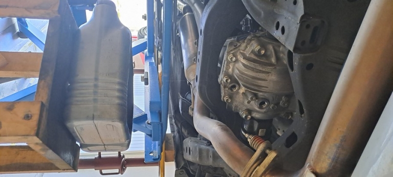

Suite à la session au Mas du clos, j'ai préféré vidanger moteur, boite et pont :oui:
L'huile moteur n'avait que 3000 kms mais bon, une huile neuve et un filtre et c'est reparti.
Je suis à la 4ème vidange moteur alors que je suis à seulement 19 000 kms, si ça c'est pas entretenu... :D
Concernant la boite, ça fait pile 10 000 kms que j'avais fait la vidange. La dernière fois j'avais mis de la REDLINE MT90, j'avais trouvé vraiment top le ressenti après la vidange, boite onctueuse, pas d'accroche. Mais je ne savais pas dire si c'était parce que c'était de l'huile neuve ou si c'était vraiment la REDLINE.
Aujourd'hui, j'ai mis de la CASTROL 75W90 GL4 TRANSMAX MANUAL, et bien vous savez quoi, la boite est devenue super onctueuse, vraiment agréable. :D
Donc, pour moi, la REDLINE n'est pas mieux qu'une autre huile à mon avis. D'ailleurs, après seulement 10 000 kms, elle était bien chargée et quasi noire alors que de base elle est rose...

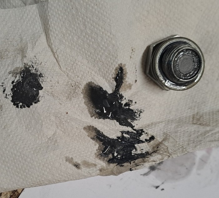

Le bouchon de la boîte (seulement 10 000 kms avec de la REDLINE) :
L'huile que j'ai mis aujourd'hui : CASTROL 75W90 GL4 TRANSMAX MANUAL
Pour info, je mets depuis longtemps 2 tours de téflon sur mes bouchons avec un joint neuf bien sûr. Le téflon a 2 rôle, il permet d'étancher un petit peu, mais surtout, il fait "frein", un peu comme un écrou Nylstop.

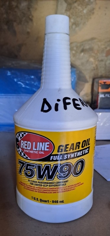

Pour le différentiel, il me restait suffisamment de REDLINE 75W90 LSD (pour différentiel à glissement limité), donc j'ai mis ça, mais la prochaine fois, je passe à autre chose. La REDLINE est plus cher et je ne suis pas certain qu'elle soit mieux.
Idem, bouchon sale et huile chargée en seulement 10 k kms

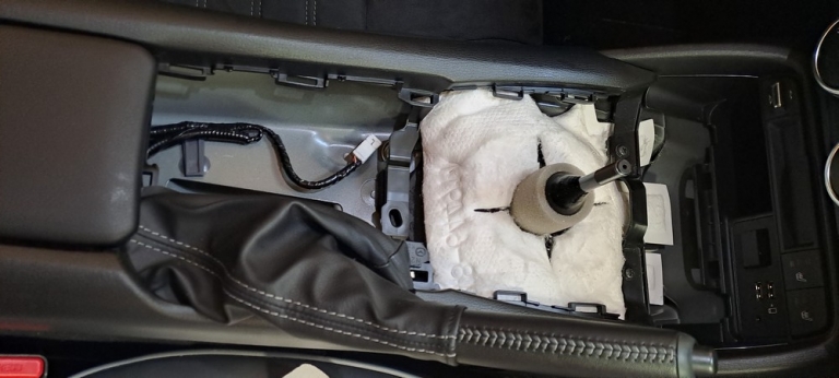

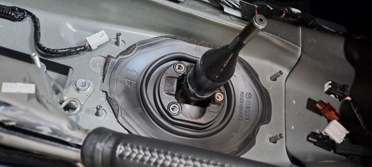

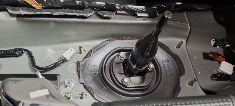

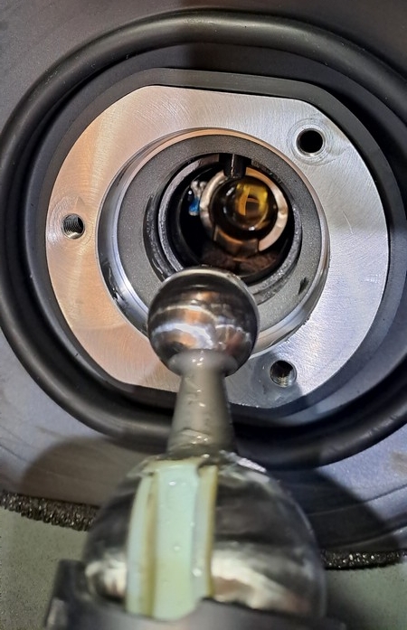

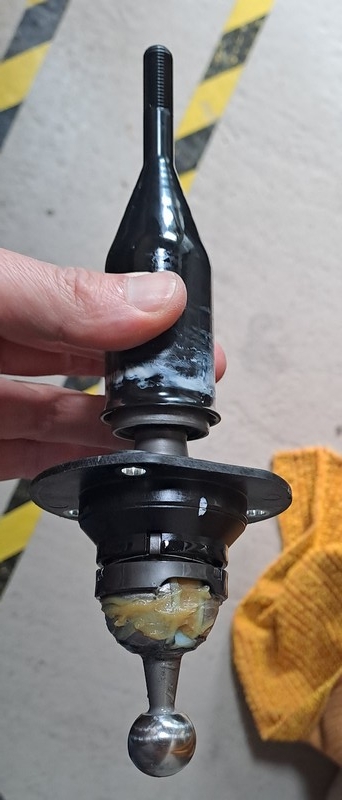

Et puis tant qu'à faire, j'ai graissé la rotule du levier et j'ai ajouté un peu d'huile dans le puit de boite mais il en resté et elle était propre.

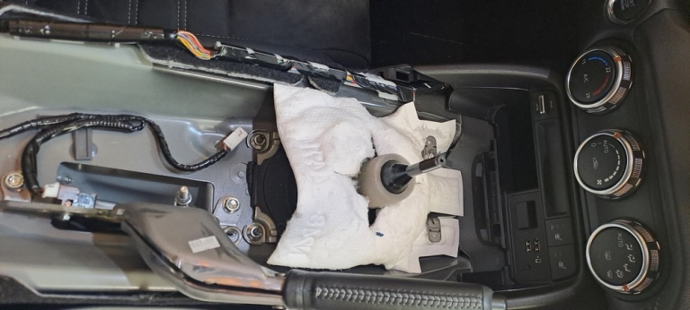

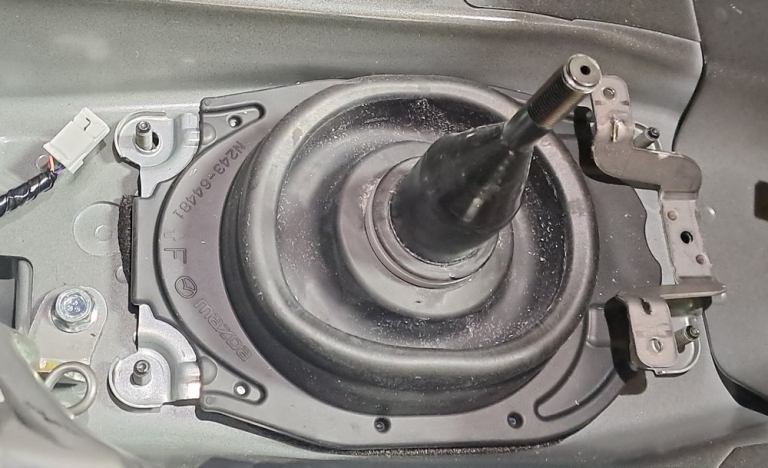

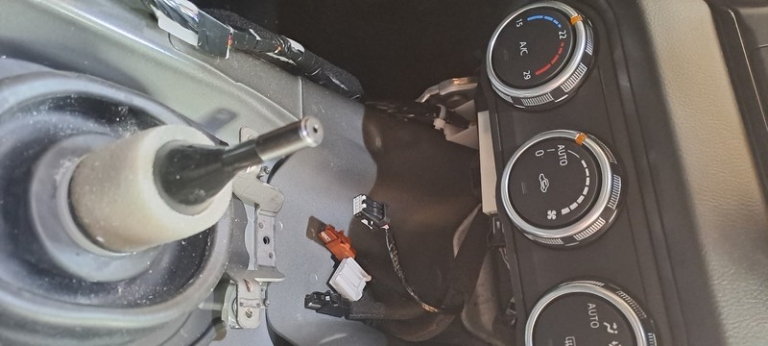

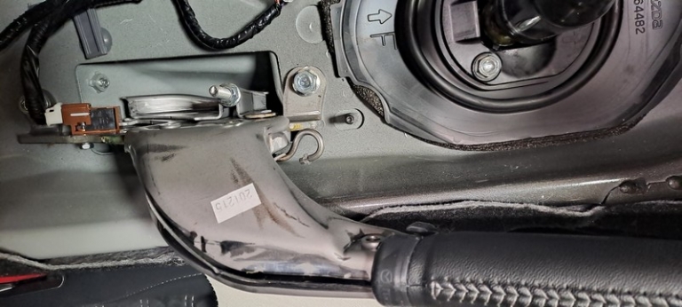

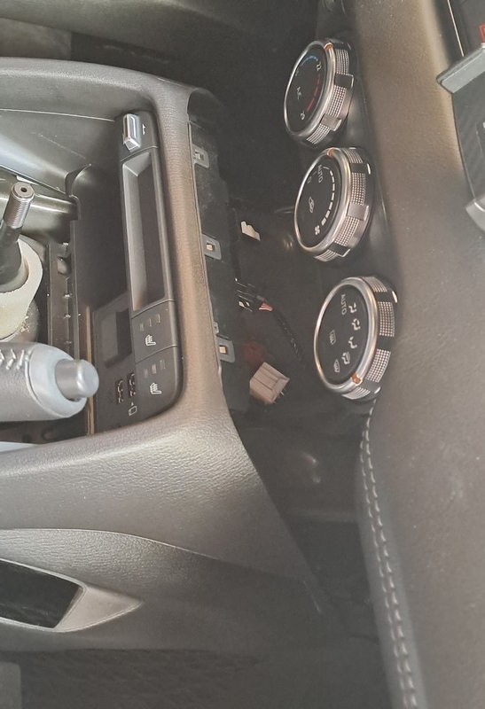

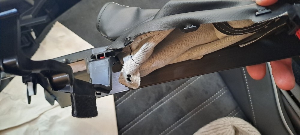

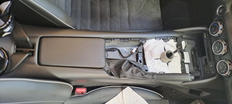

J'ai essayé de faire des photos du remontage de la console centrale, c'est pas très compliqué, pour le démontage, faut faire l'inverse.
Le truc un peu pénible à remettre c'est le soufflet du frein à main, il y a un petit crochet ou il faut attacher le soufflet.

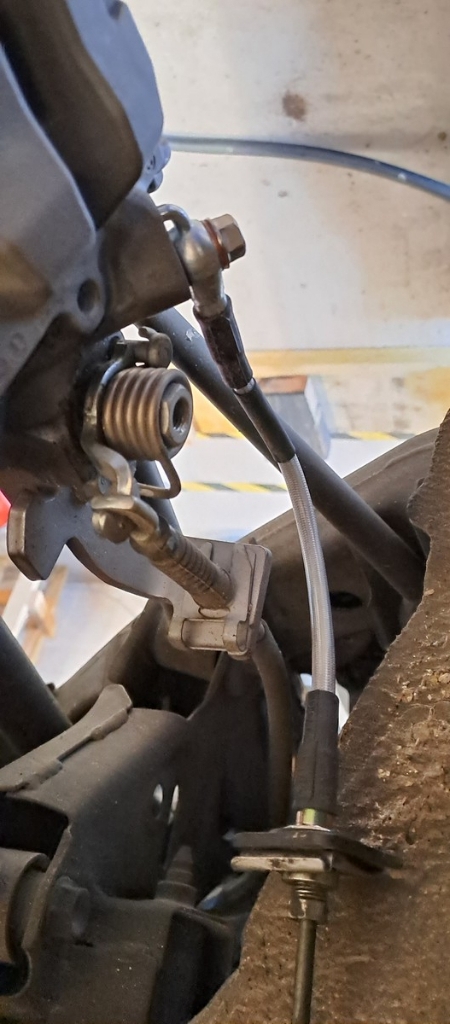

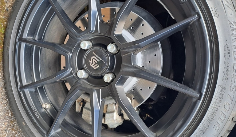

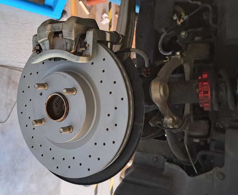

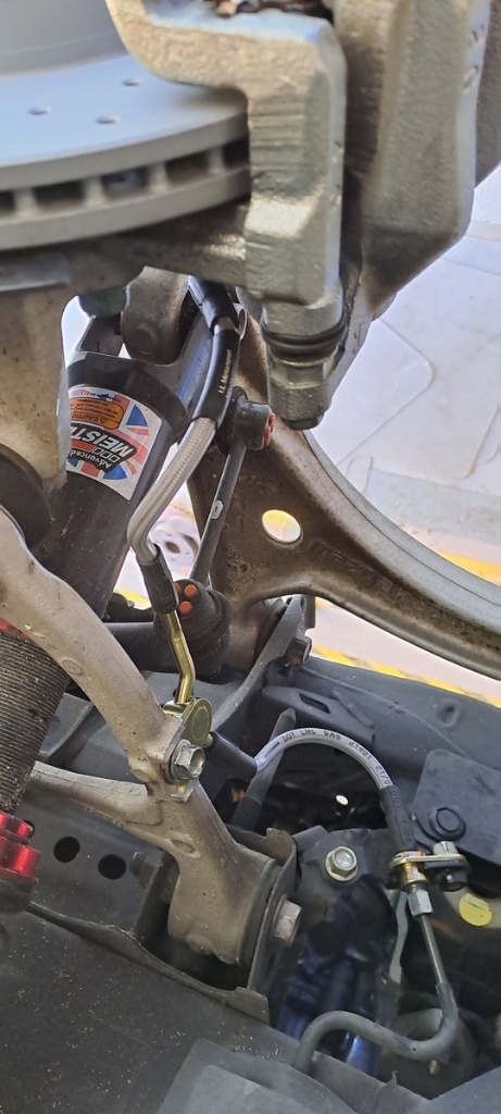

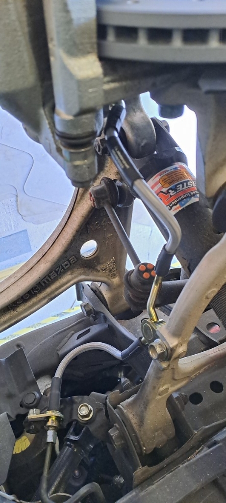

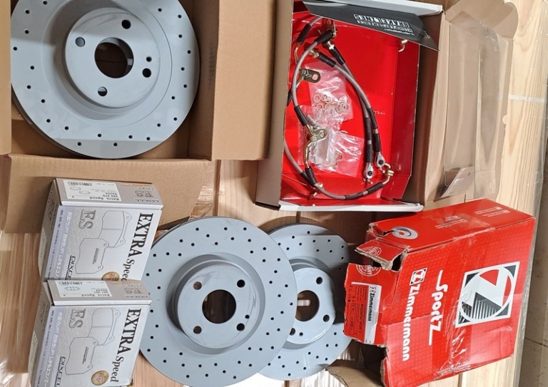

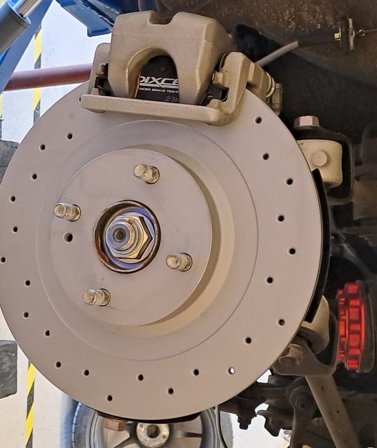

Up grade des freins :
Au programme, nouveaux disque perforés Zimmermann, nouvelles plaquettes DIXCEL ES, nouvelles durites Avia IL Motorsport, vidange liquide de frein DOT 4, purge (freins et embrayage).
J'ai juste fait 5 kms pour l'instant voir si tout aller bien après ce montage. Donc faut attendre un peu le rodage des freins pour voir réellement ce que ça donne, mais ça promet être pas mal :faim:
Quelques informations et photos, je sais que vous aimez ça plutôt que de la lecture :D
Juste un truc que je pige pas, les photos sont enregistrées dans le bon sens sur mon PC et quand je les postes, certaines sont de coté :aie:
Disque Zimmermann perforés :
Ref Avant : 370.4400.52
Ref Arrière : 370.4402.52
Plaquette DIXCEL ES (Extra Speed) :
Ref Avant : ES-351301
Ref Arrière : ES-355270 (vous noterez que c'est les mêmes pour les ND et pour les NC)
Durites aviation IL Motorsport
ref : ND0-301457 à noté que les joints neufs sont fourni avec, j'en ai acheté en plus pour rien...
Vis banjo ref : NAB-70431
