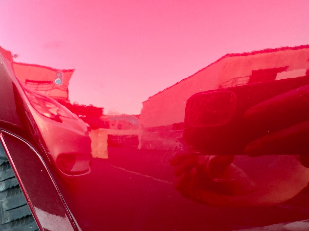

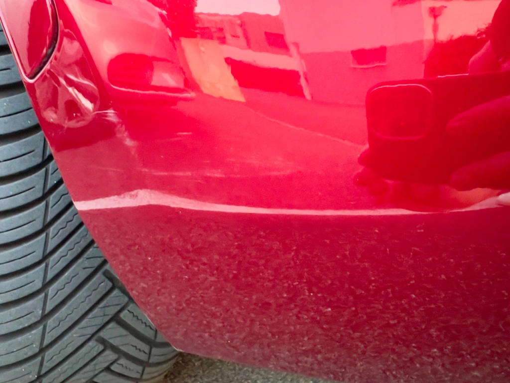

Par contre ce week-end lors d’une sortie, un vieux (con) avec sa poubelle de laguna m’a refait la peinture du pare choc arrière sur un parking… heureusement je suis attentif et j’ai assisté a l’événement, qui finit en constat. Obligé de négocier avec l’assurance pour qu’elle ne parte pas demain au garage pour réparation et expertise, car week-end prochain il y a le Summer metting, et surtout car j’ai mes combinés filetés…
J’ai peur que l’expert soule avec ça, je vais donc remonter les amortisseurs d’origine. Et n’aimant pas ces amortisseurs je cherche une solution homologuée pour remplacer mes combines. Et là je suis preneur de vos conseils…
