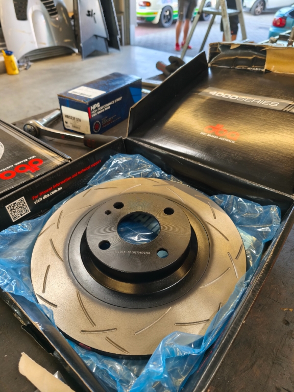

- Disque arrière DBA

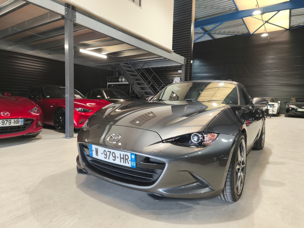

Jour de la réception de Sandra, reçu a ma demande avec les barres anti-roulis H&R, kit gros freins StopTech 282mm, échappement Goodwin et ressorts courts sur les Bilstein.
Achat fait avec ICS Auto, que je recommande :)

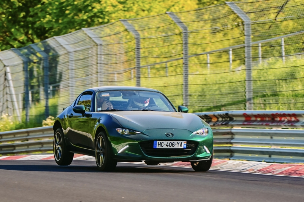

Première sortie au Nurburgring après les FIA 6 Hours of Spa
Baptême du covering, et test du set-up et des nouveaux pneumatiques Dunlop Sport Maxx RT

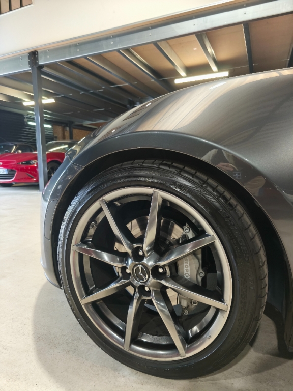

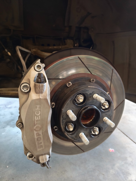

Pour le retex, je pense qu'il faut dans un premier temps prendre le kit en lui même. Soit; Disques, durites, étrier et entretoise.
Ce que je peux en dire c'est que le disque sur bol flottant est très robuste (suffit de voir la largueur de celui ci pour prendre mesure de la qualité du matériel). Je pense que c'est la plus grosse amélioration du kit, sachant qu'il est plus robuste et plus léger à la fois.
L'étrier fait le job, rien à redire.
La pièce maitresse reste à mon avis les plaquettes, qui font le plus gros du boulot, j'ai pris les Hawk HT-10 pour la polyvalence, elle sont efficace de 150 à 850 degrés.
Par rapport au freinage d'origine c'est le jour est la nuit, sur la 30AE je n'ai aucun mordant et une endurance discutable. Sur celle ci c'est tête dans le pare-brise dès le touché de pédale ! Et avec une régularité folle ! J'ai tourné en coaching privée sur le circuit de pont l'évêque 2x30 minutes à bloc tout du long, un petit circuit qui sollicite beaucoup les freins sous une chaleur de 33 degrés. Aucun baisse de performance ! Il faut ajouter à cela 16 tours de Nordschleife, tous réalisé avec une température de minimum 24 degrés.
Gros défaut inerrant aux pièce performances :!: les plaquettes font un bruit d'enfer à basse vitesse et basse pression sur la pédale, elle font aussi beaucoup de bruit de claquements totalement normal car elle gigote un peu dans les étriers. Bref de la pièce typée course..
Tips kit gros freins StopTech :
Les jantes BBS nécessite dans cales de 10mm
Les jantes OEM comme les miennes nécessite des cales de 20mm
Les jantes Barracuda SUMA nécessite des cales de 5mm
Disque arrière DBA

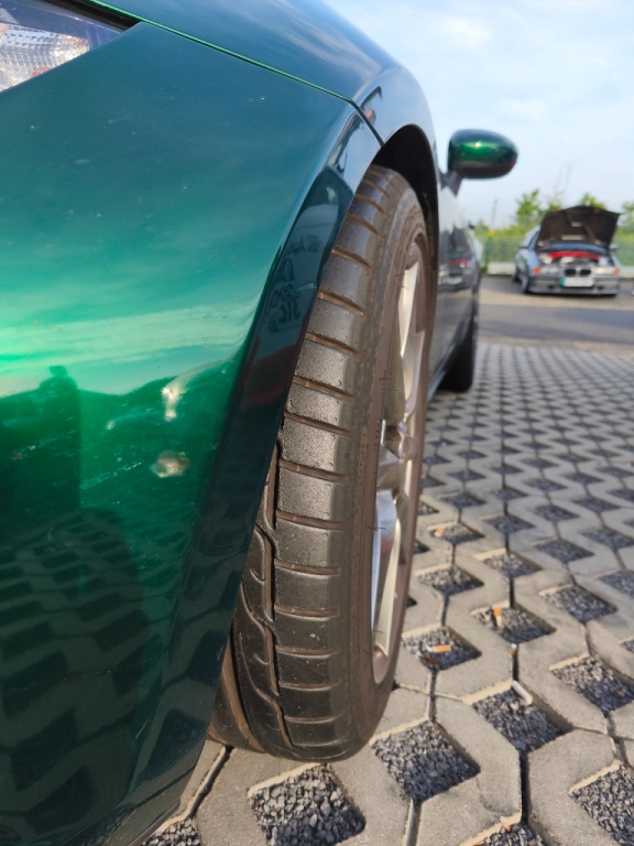

Pour les Dunlop, ils ont reçu les même contrainte que mes freins. J'en suis très content car ils tiennent très bien la température tout en ayant une gomme plutôt tendre. Je les préfères aux Michelin Pilot Sport qui, dans ses conditions auraient été à la rue. J'ai fait un check de l'usure (toujours après 1h de coaching sous 33 degrés, 16 tours de Nordschleife et 2500km de Road Trip) ils sont encore presque comme neuf !
