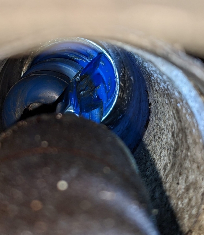

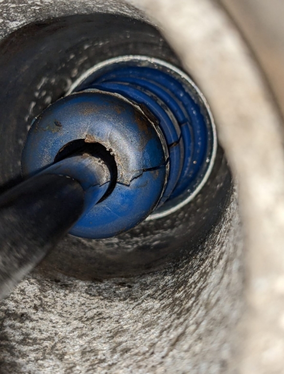

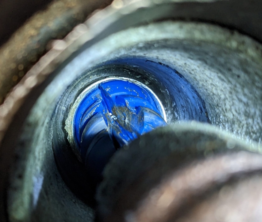

J'avais installé des butées polyuréthane "piste" sur ma NC lors du changement d'amortisseur.
Voilà le résultat après moins de 15 000km en conduite pépouze et 2 trackdays:
Un ancien collègue qui pistait beaucoup + rallye en Roumanie m'avait confirmé que ce genre de bushing ça tenait pas la durée sur une routière :cubitus:

Je ne prendrais pas le risque vu le fait que ça rigidifie tout au point de transmettre toutes les contrainte en cas de nid de poule et irrégularités au châssis.
Mais ce qui m'arrêterait le plus perso c'est le risque de se retrouver avec un bushing cassé alors qu'il faut tout démonter et une presse pour les remplacer. Sacrée galère.
Après j'ai peut être juste pas eu de chance avec le lot reçu mais mon ex collègue qui pilotait m'avait dit que clairement pour un usage routier c'était à proscrire (remarque en Roumanie ils ont des routes peut être encore plus dégueulasse qu'en Belgique...)
Si j'habitait en Suisse où les routes sont bien lisse je n'aurais sans doute pas le même discours. Regarde quand même d'autres son de cloche de gens qui en ont monté :bien:
