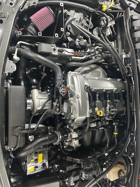

Message Publié : Jeu 31 Juil 2025, 21:16
Message(s) : 6999
Comme à chaque grosse modif sur cette ND, je me dis mais pourquoi je me suis lancé là dedans !!!
Comme dab pas de place, faut démonter plein de chose pour accéder à une pièce.
Sinon du côté de SPS, les instructions se limitent à 15 photos donc la moitié qui servent à rien bref on active le cerveau.
Rien que pour monter la poulie d’entraînement sur le vilo c’est 1h30.
Ça passe par beaucoup de montage à blanc, ajustement, tordre des durites de clim, dévier le circuit de ldr, démonter le bocal lave glace (remplacé par un plus petit et il faut modifier le faisceau et la fabrication de qlq pièces ou modification.
Contrairement à SPS j’ai décidé de monter les 2 échangeurs d’huiles derrière l’échangeur d’air et non devant partant du principe que cela permettera à l’huile de monter plus vite en température (surtout pour le rotrex car pas devant partant thermostat) et qu’il vaut mieux favoriser le refroidissement de l’air sortie compresseur.
Je monte également les échangeurs sur Silentbloc afin de les protéger des vibrations (ce qui m’a permis de sauver l’échangeur d’huile moteur lors de ma sortie de route.
Demain je tente de fixer le compresseur (faut trouver où le fixer).
Un vrai jeu de piste :)
J’en ai profité pour peindre toutes les fixations, tôles en noir structuré pour une question de discrétion.

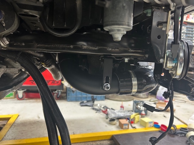

C’était une journée productive aujourd’hui.

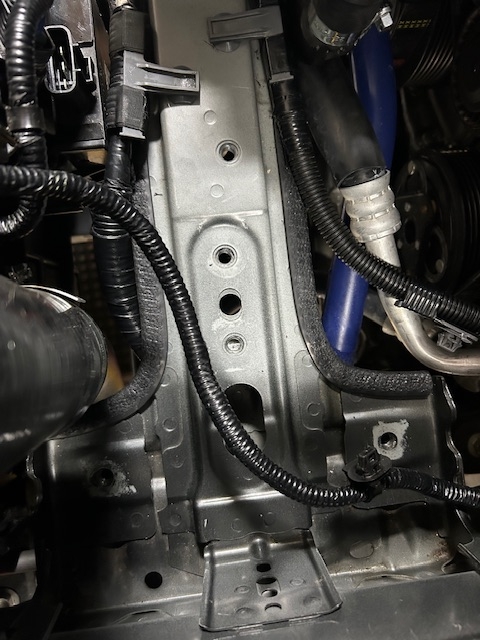

Tout le piping est monté ajusté, j’ai pris beaucoup de précautions afin que cela soit fiable (joint de bord de tôle un peu partout afin d’éviter de percer les durites…).
J’ai réussi à réutiliser la prise d’air SPS pour alimenter en air frais le cône KN (il a fallu reformer un peu le plastique).
Demain je redessine un support pour les deux radia que je couperai lundi au taf.
Qlq petit probs mais rien de méchant :
- la courroie est trop longue (sûrement dû au fait que j’ai la poulie la plus petite)
- j’ai l’impression qu’il va falloir fabriquer une rallonge de câble pour le débitmètre
- je vais demander qlq photos supplémentaires pour l’intégration du réservoir d’huile du compresseur, la poire d’amorçage, le filtre à huile, le nouveau bocal lave glace ….
Je ne suis pas à 100% dans la configuration de SPS mais dans l’optique de faire mieux.
Je vais aussi prendre du temps pour bien cloisonner le filtre à air et les différents échangeurs.

C'est top tout ça. Les bords de tole c'est une super idée, ca commence à être serré et pour éviter les surprises... D'ailleurs, je trouve que la ND est particulièrement riche en petit bout de tôle aux arrêtes vives...
